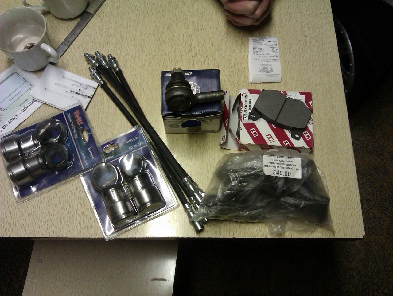

10bez0 писал(а):Короче заморочился я конкретно и вот итог, что нужно:
От каталогов ща бошка лопнет! По тормозной системе с трубочками и тройниками не стал заморачиваться...

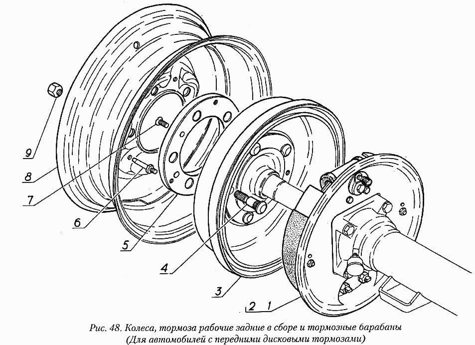

dimka писал(а):На счет дисков что то я разницы не заметил...
Странник писал(а):Длинные шпильки - сейчас обзываются "Соболь" (ему достались по наследству от ноль второй)
ГТЦ - вроде обычный Волговский стоит.
Диски колёсные - летом езжу на 2410 (сзади проставки из барабанов, шпилек хватает родных), сейчас - перед всё те же 2410, зад 21 (досталась на халяву пара покрышек на 15") стоят с проставками или нет - не знаю.
