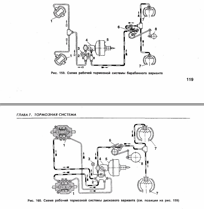

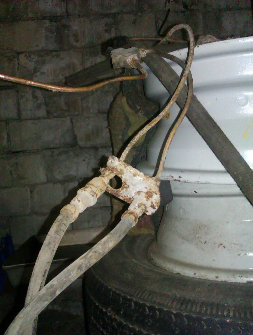

Думается мне, что три вывода это просто деление передних тормозов, как на жигулях, то есть получается передний левый, передний правый, задние оба.
