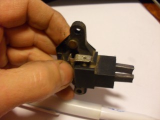

И так. Накрылся медным тазом на днях мой генератор, Как выяснилось позже, дело было в регуляторе напряжения. Стоял у меня термооптимизированный. О его установке и переделке генератора под него, есть запись в моём дневнике: ВОТ. Но как только я это установил- появились странности в работе,хотя напряжение и стало стабильно хорошим. При лёгком минусе на улице, стала пропадать зарядка при запуске. Лечилось вытаскиванием крайнего правого предохранителя левого блока, и установкой его-же на место. Появился запах подгорающих контактов в салоне. В итоге данный регулятор всё-же умер. Начались поиски решения проблем. Несколько вариантов было отсеяно за два прошедших дня. В итоге- что сделал. Со штатного регулятора

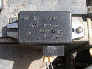

путём ампутации всего лишнего, изготовил щёточный узел. Нижняя- плюсовая щётка- к ней припаял провод и пустил его на выносной регулятор напряжения, на клемму 67. Верхняя щётка- припаял перемычку от неё, к контактному кольцу , которое прижимается к корпусу генератора, С контакта генератора ( где идёт плюсовой кабель на акб) пустил дополнительный провод на контакт 15 выносного регулятора. Кроме этого всего- откусил все три малых диода в генераторе, и провод идущий на боковой контакт штатного реле напряжения (на фото в дневнике он красно-синий). Регулятор использовал вот такой почти
с одной лишь разницей- у него всего два контакта, а переключение зима-лето меняется винтом. Снимает сигнал этот регулятор с минуса. Устанавливал всё уже в темноте и на морозе -24 градусов. Фотографировать нЕбыло ни времени, ни желания, так как не был до конца уверен в том, что всё заработает как надо. Однако при запуске был удивлён. Напряжение 14.4 вольта. На прогретом авто с потребителями не опускается ниже 13.8. Попутно добавил сечение провода генератор-акб.
