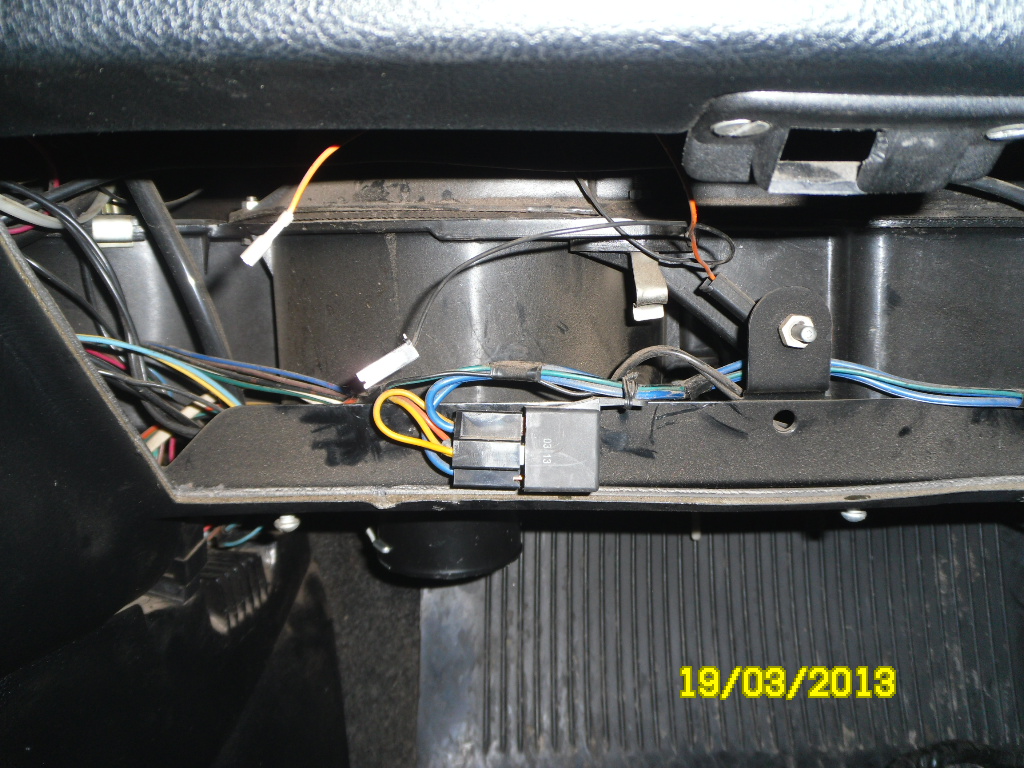

Не должно быть там реле. Конечно, если кондиционера нет.Макс писал(а):...Снял бардачёк, там реле есть. При включении зажигания оно щёлкает. Эта релюха?...

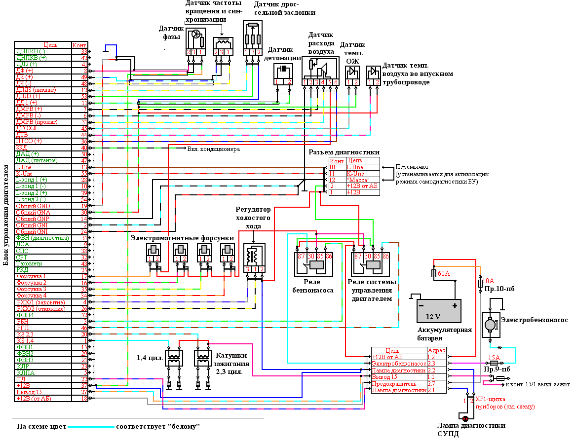

serg6033 писал(а):Глянь схему. Думаю всё сам поймёшь.
