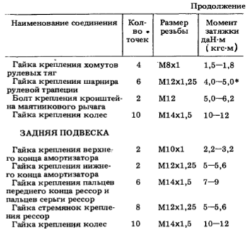

Йохан писал(а):Не так давно, почитав форумы, озадачился вопросом момента затяжки колёсных болтов... Общие рекомендации для литых дисков - 100-110 Нм, для штамповки -130 Нм. Есть таблицы для конкретных марок и моделей машин. Для "Волги" я его значений в мануалах нигде не виделМожет кто в курсе?
