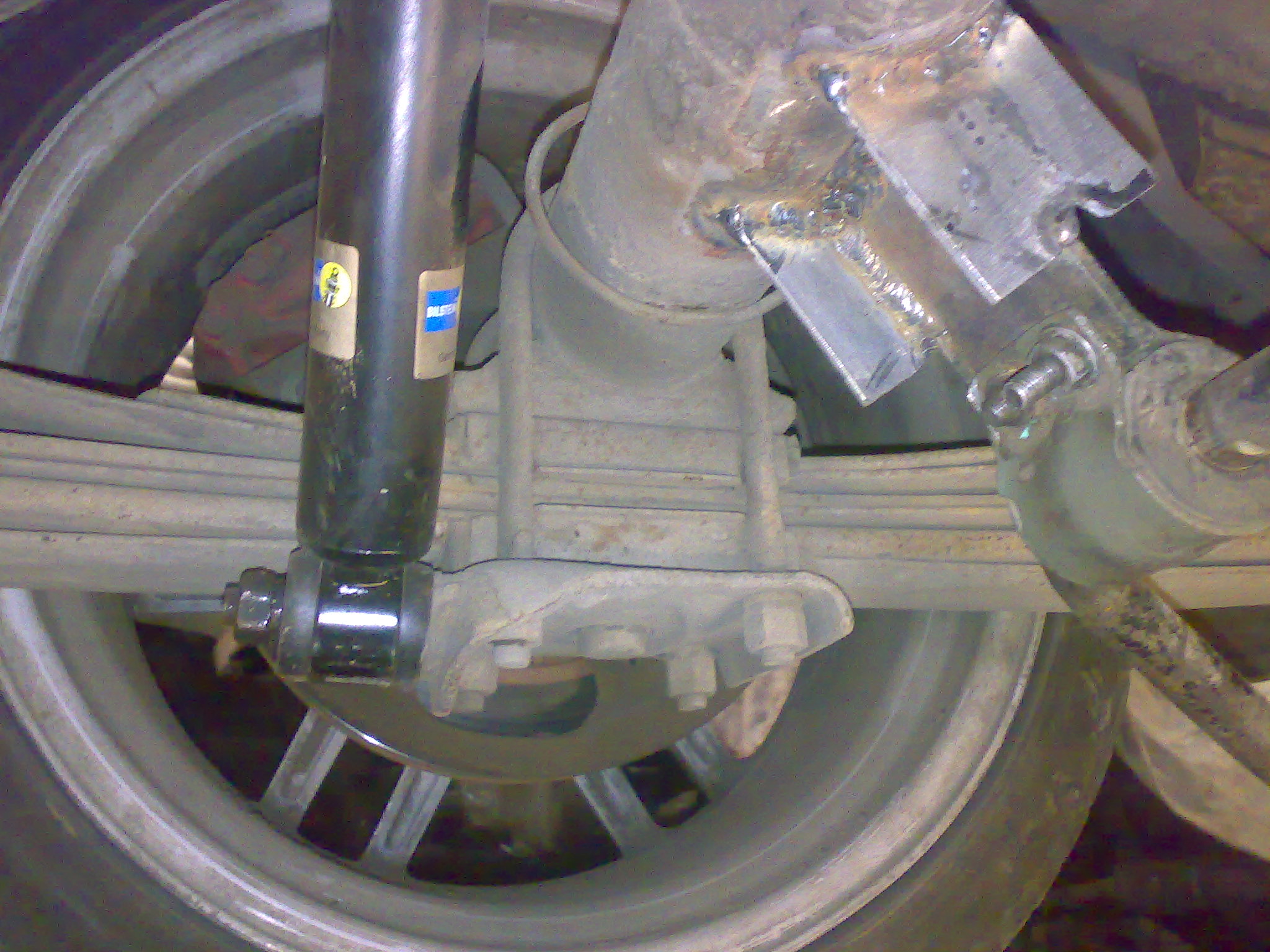

Не забываем про то что машина уже была один раз занижена при помощи Галезевских рессор
из 6 волговских рессор было выкинуто 3 листа
Остались коренной ,подкоренной затем газелевский лист и под него уже снова волговский
для того чтобы машина еще слегка подсела на бутерброд из рессор были добавлены еще две короткие рессоры
В итоге после этой доработки машина немного просела и стала более жёсткой

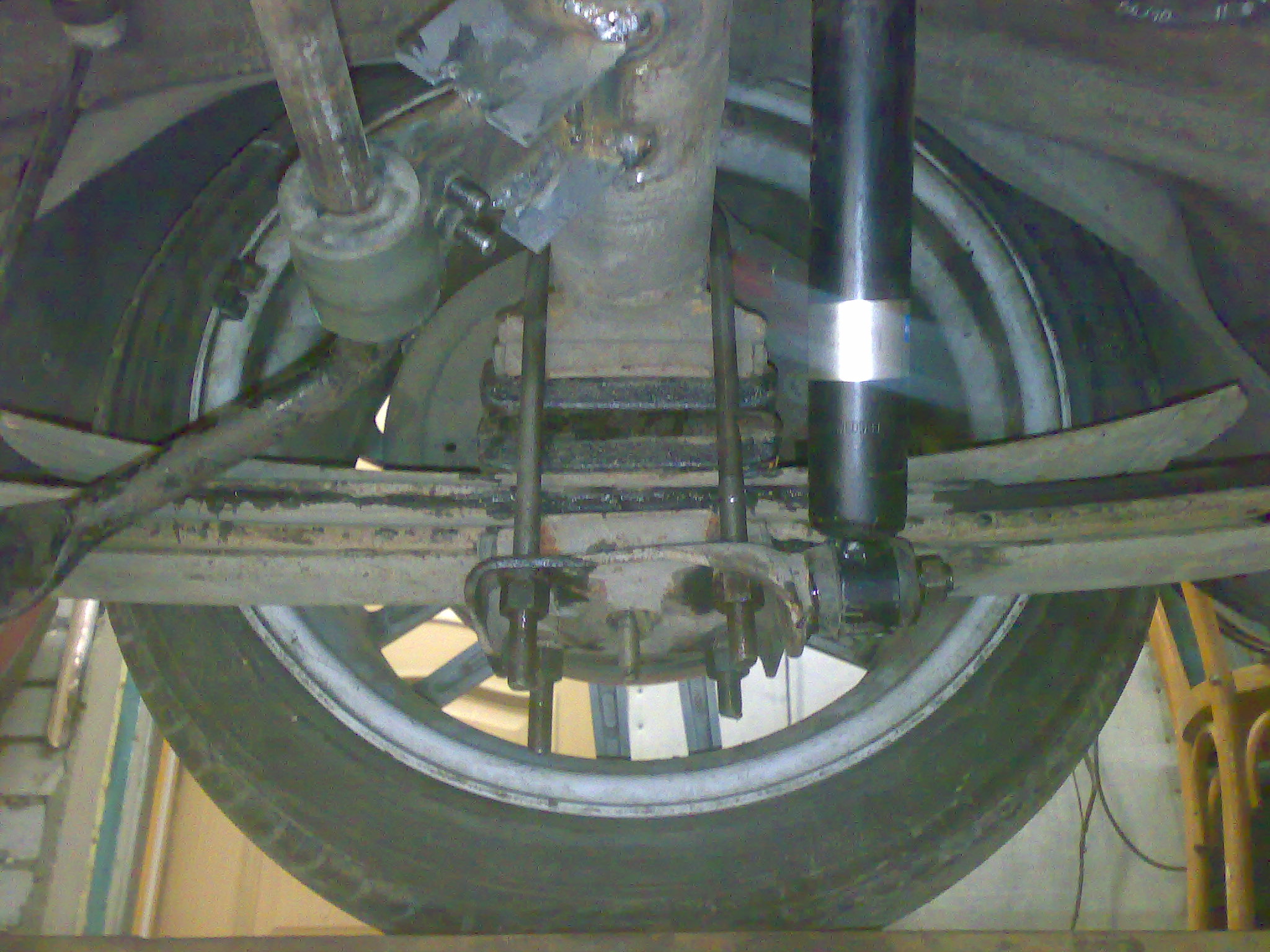

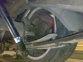

Теперь же у меня была задаче посадить ее гораздо ниже
Для этого были заказаны

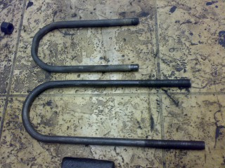

1 специальные удлиненные стремянки
2кулены усиленные гайки
3 куплены проставки для занижения
4 пришлось изготавливать специальный болт которые стягивает между собой рессоры и проставки

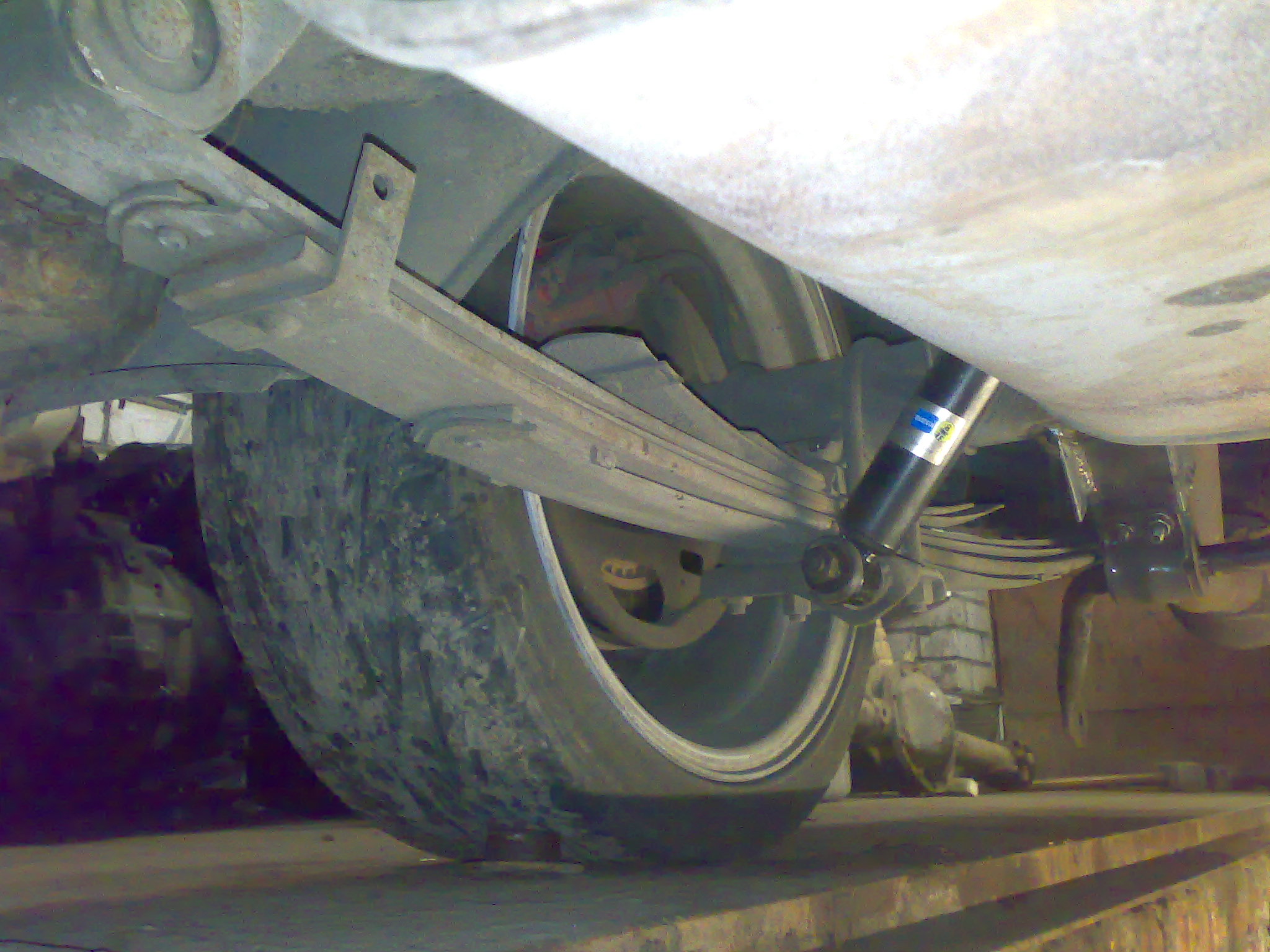

далее все это вместе собираем закручиваем и смотрим результат!:)
