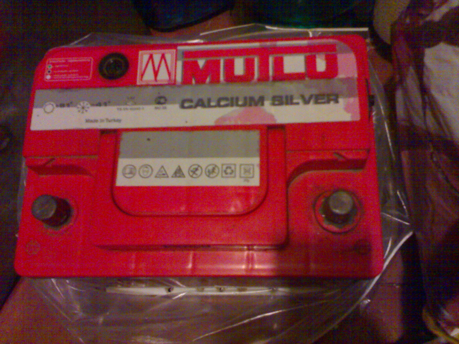

Необслуживаемый аккум
становится обслуживаемым
02 мар 2011 07:43
Лёха, этот аккумулятор является
малообслуживаемым.

Серёг, а написано- необслуживаемый
у меня

Я в командеровке застрял, а подготовленная статейка дома на компе, но одно могу сказать (для Кислого) сдери наклейку, и где компенсационные отверстия (точнее через них) можно подцепить технологическую крышку (крышки, это от производства и года зависит) аналогично аккумуляторам COBAT. Хотя смешно, пробки то есть

Наконец добрался!
краткая вводная.\
MUTLU AKU – Турецкая компания была основана в 1945 году. Автомобильной промышленностью компания начала заниматься в 1949 году, будучи прямым дистрибьютором компании General Motors, занимаясь сборкой и распространением продукции этой компании для автомобилей Cadillac, Buick, Chevrolet и Opel. В 1955 году на фоне бурного развития автомобильной промышленности, компанией было принято решение организовать производство аккумуляторов.
На настоящее время аккумуляторы MUTLU хорошо известны в России, среднеазиатских республиках, странах СНГ, в Восточной Европе, в Германии и т.д. На данный момент завод производит около 3,5 миллионов аккумуляторов MUTLU в год.
Первым крупным покупателем в России аккумуляторов MUTLU стал автомобильный завод ВАЗ. Это случилось около 20 лет назад, когда по стране шла перестройка, были открыты ворота для импорта, а MUTLU AKU предлагала качественный товар за доступную цену. На то время российские потребители приобретали аккумуляторы MUTLU до миллиона штук в год.
Сейчас производство налаженно в 9 странах, Турция, Польша, КИтай (какж без него - вот их обслужить почти не возможно) Ю. Корея, Мексика, Австралия, Тайвань и Россия, мож и забыл кого.
В большенстве случаев - аккумуляторы такие же не обслуживаемые как и на фото (возможные производители - Турция, Россия, Польша) далее коментарии излишне.
Следующая категория (белая или синяя крышки аккумулятора) тут хитрее: Содрать наклейку - вооружиться плоской отверткой (мм 5-8 шириной) вставить ее в компенсационное отверстие (оно должно быть обязательно овальным - иначе - КИТАЙ) и осторожно отжать вверх Блок-планку с крышками банок (Такая схама используется на Cobat.) далее как с любым обслуживаемым.
И последняя категория - Оранжевая крышка - Очень редко встречается на нашем рынке - Производство только Турция и Польша. Нет ручки для переноса (или только на некоторых моделях) Снять крышку можно только освободив 8-мь защелок по периметру (По углам крышки) и только съемником (спецзагогулина - на вроде открывашки) защелки видно, но подцепить сложно чем-то иным.
Китай - особые аккумуляторы - часто запаены наглухо - есть только компенсационные отверстия - в магазах выдают за Турцию или за Польшу. Отличтельный признак - круглое компенсационное отверстие - цвет крышки - любой (Однажды привезли с зеленой - смеялся долго)
