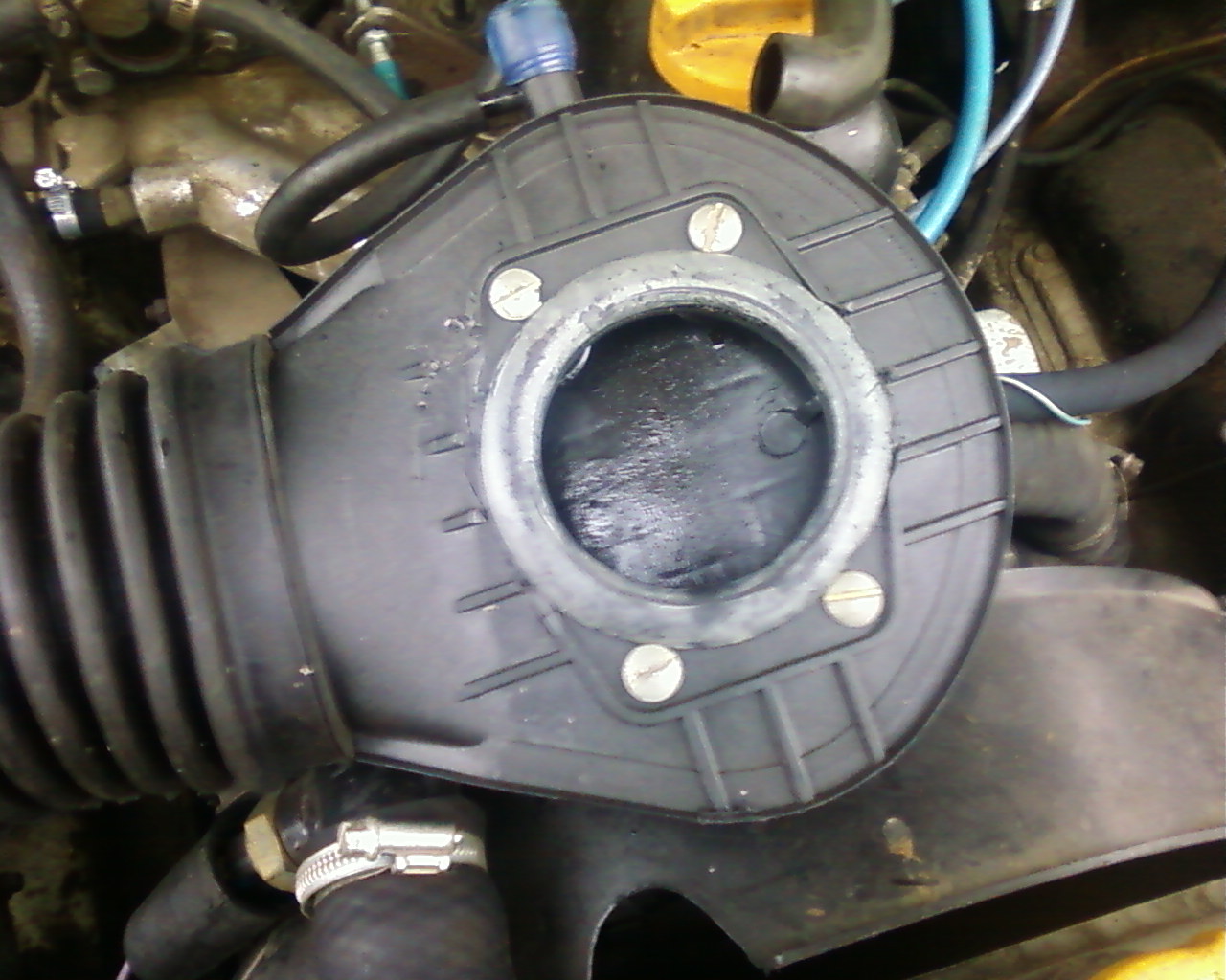

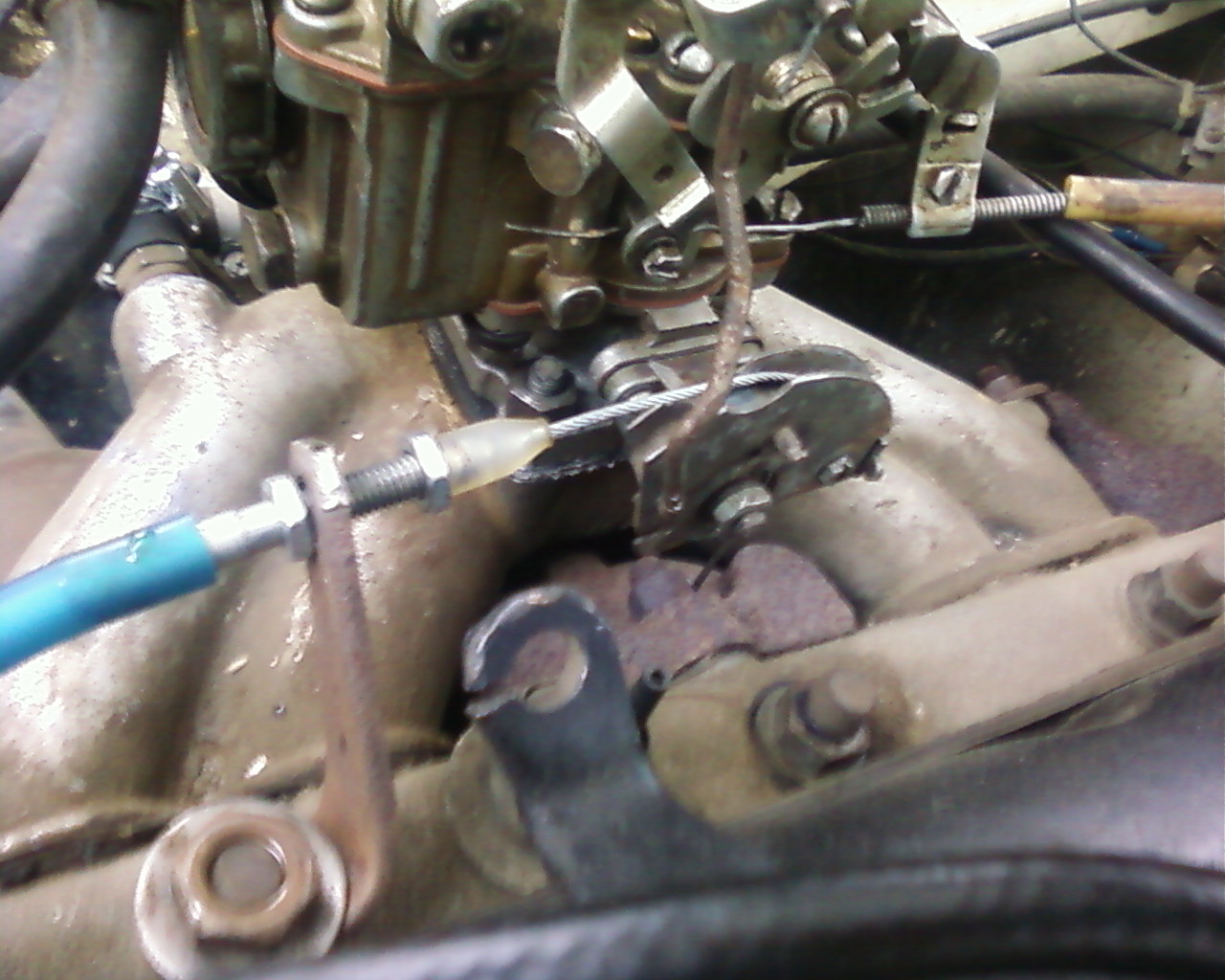

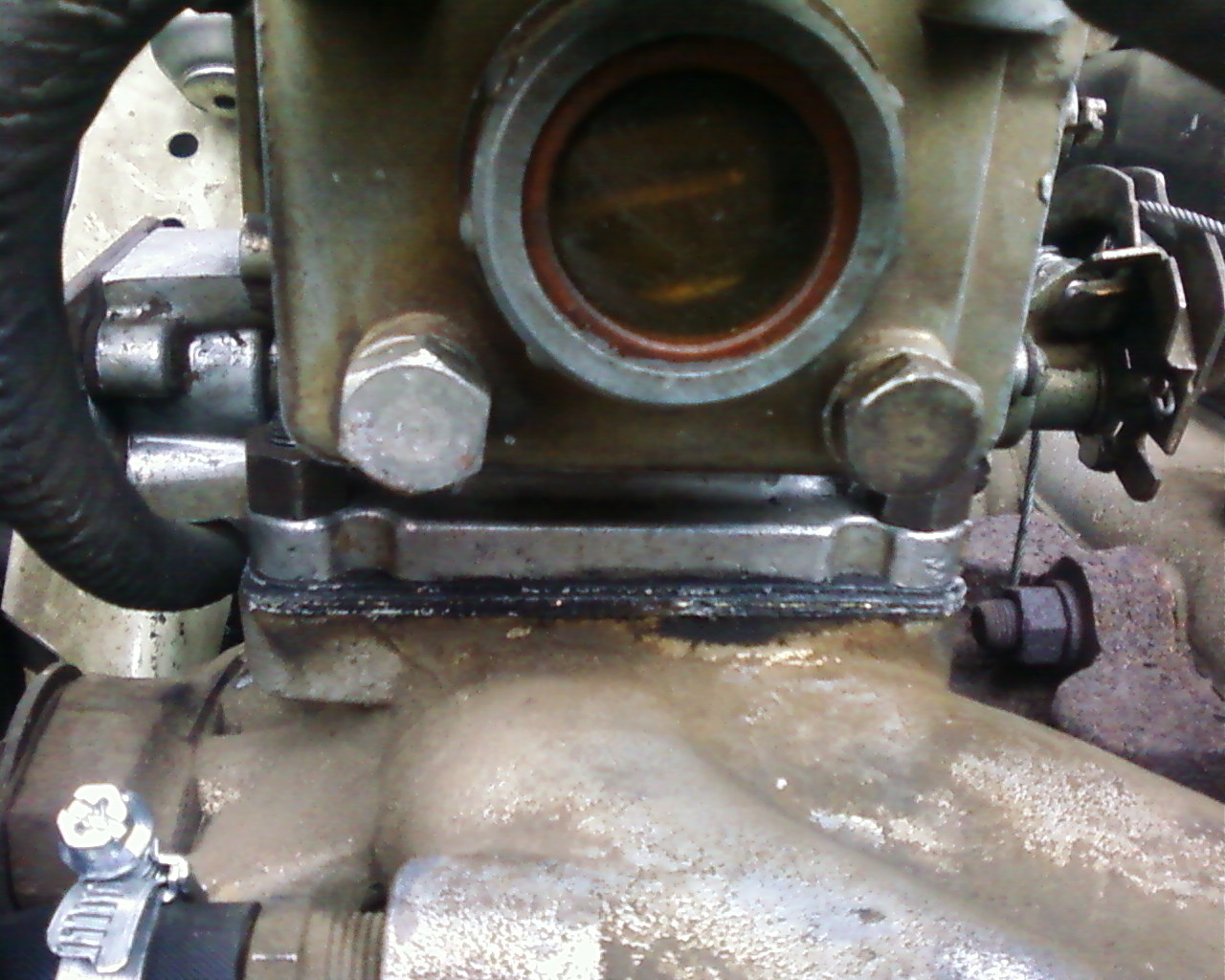

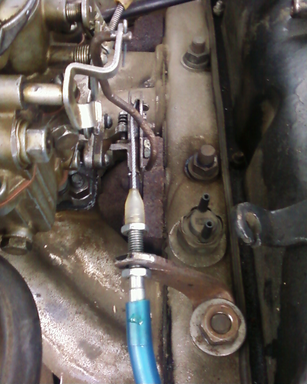

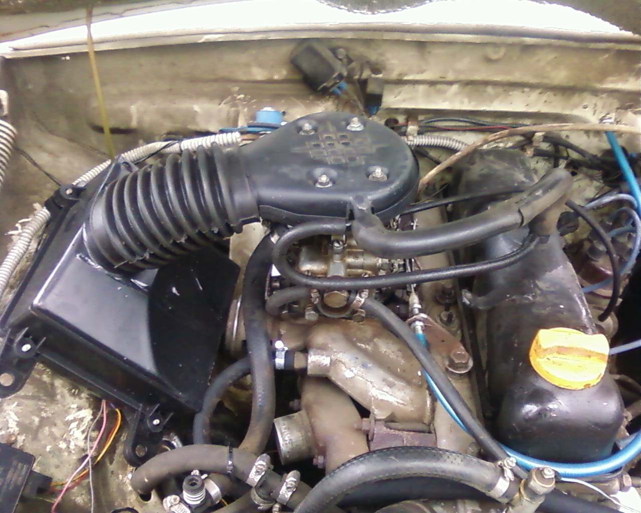

Не думаю,что прорезание капота хорошая идея,можно сделать так:
общий вид.Черепашка от Космич2141,резинка от 126 карба(вставлена вверх ногами).
.Газовая комфорка(Миша подарил)
.Привод:сектор от К-151,трос от Казель-пизнес.
.Убрана толстая прокладка из под карба,поставил 3 азбестовых,склеенных герметиком(борьба за сантиметры под капотом)
.фильтр от ТАЗика,но склоняюсь к Космичёвскому 2141.И резать ничего не надо.Вот как то так...
Карб запиливал,помогал устанавливать,делал кронштейн под трос Великий самоделкин и просто хороший и душевный человек Николай Степаныч "Зима"!!!!За что ему огрррррромнейшее спасибо!!!
