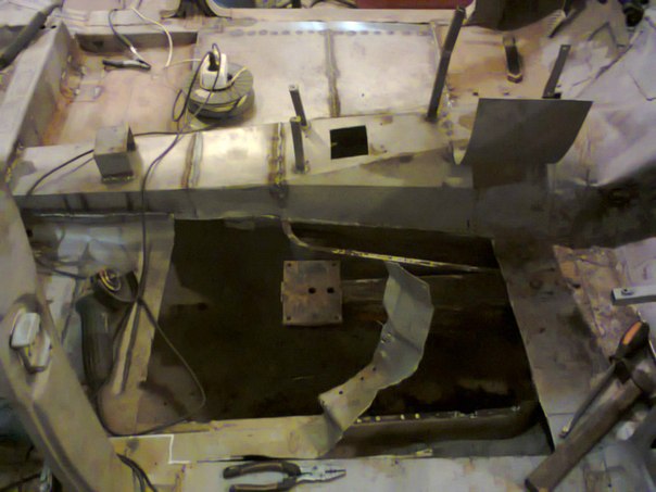

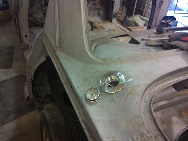

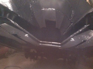

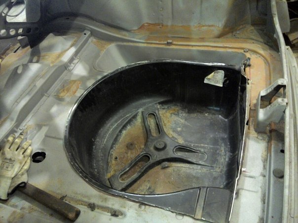

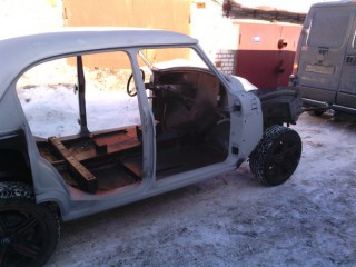

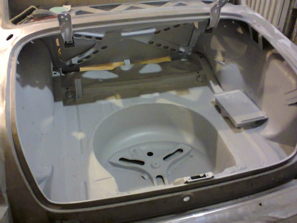

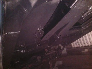

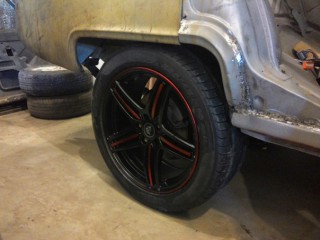

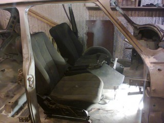

), крепления под задний стаб приварили. Купили бак и приварили для него крепления (будет стоять за спинкой задних пассажиров). Все швы покрыли кузовным герметиком, в особо нагруженных частях приваривали доп усилители. Загрунтовали внутри багажник и снизу до передних креплений рессор. Делали по частям поднимая машину на стойках.
