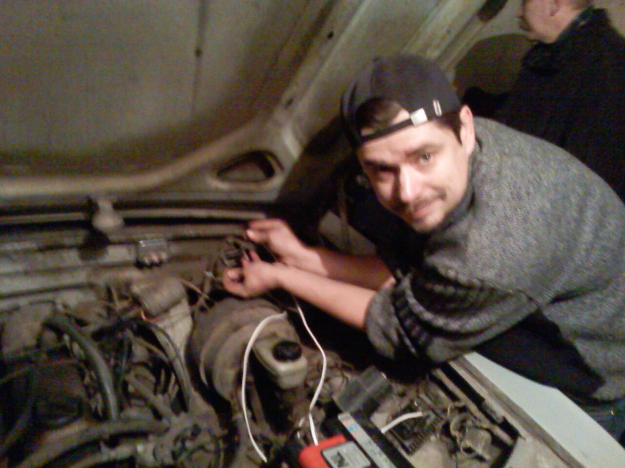

я поперся в гараж, совершенно уверенный в том, что у меня нифига не получится. По прибытии отвертел все провода от добавочного, средний замотал изолентой, крайние скрутил, взял с полки 131й мутатор, привертел провода и с замиранием сердца попробовал завести. Она как рявкнет! И заработала!
! Даже с моим электрокретинизмом удалось ничего не спалить
