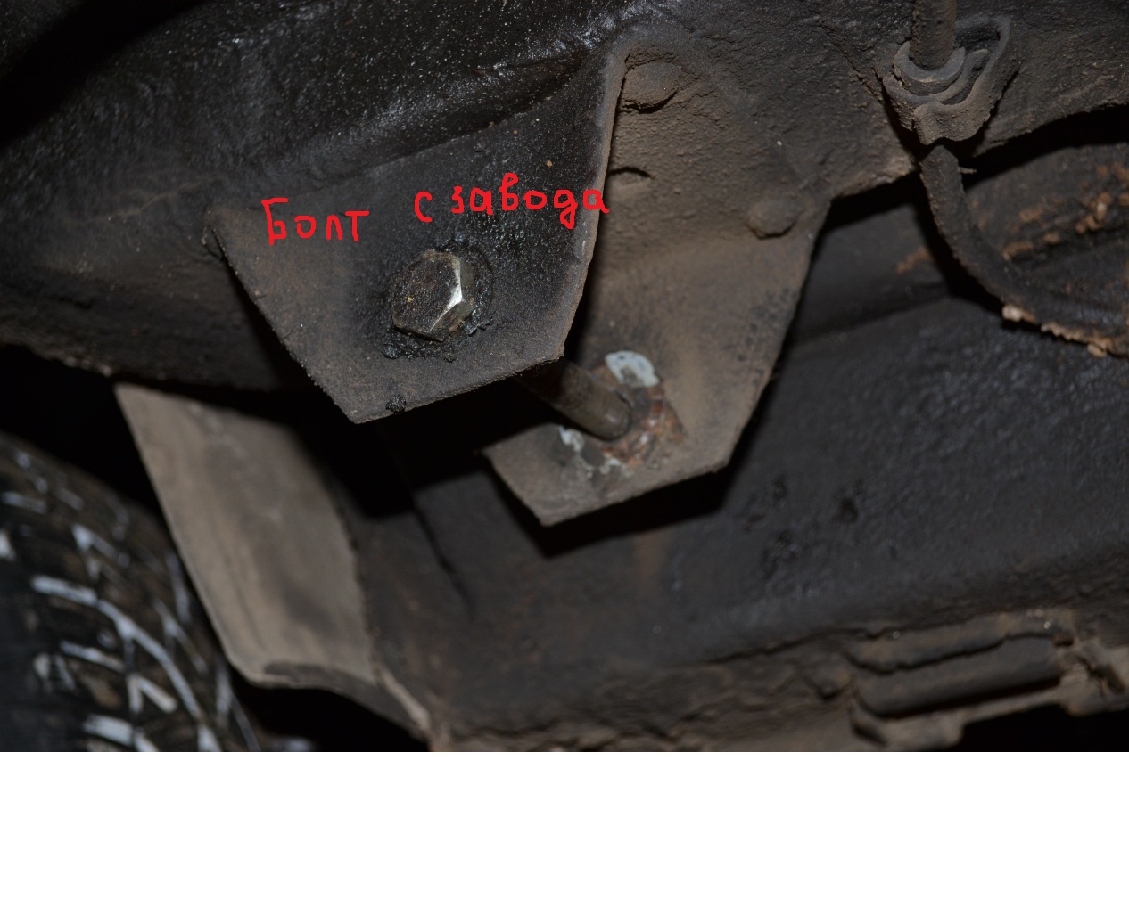

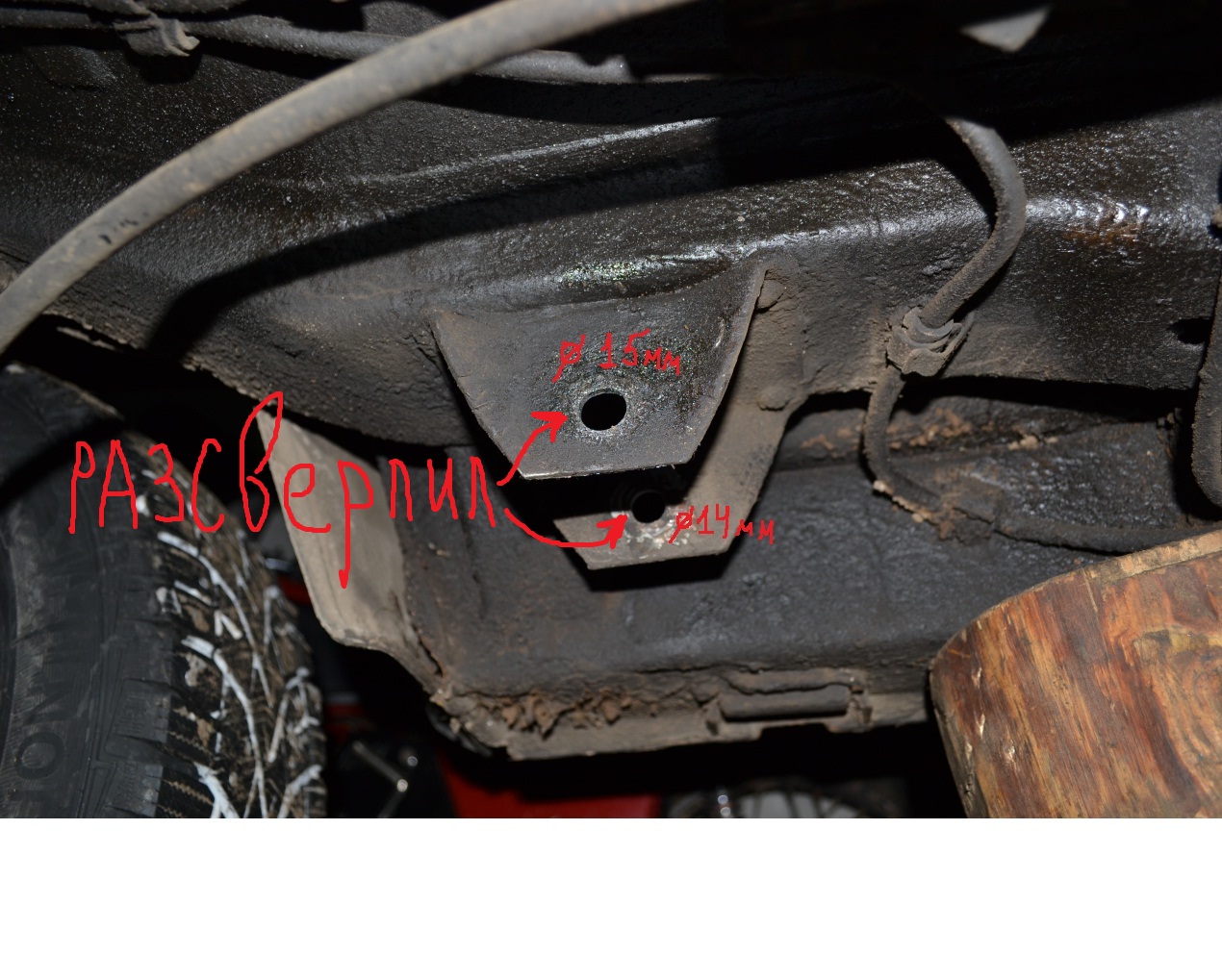

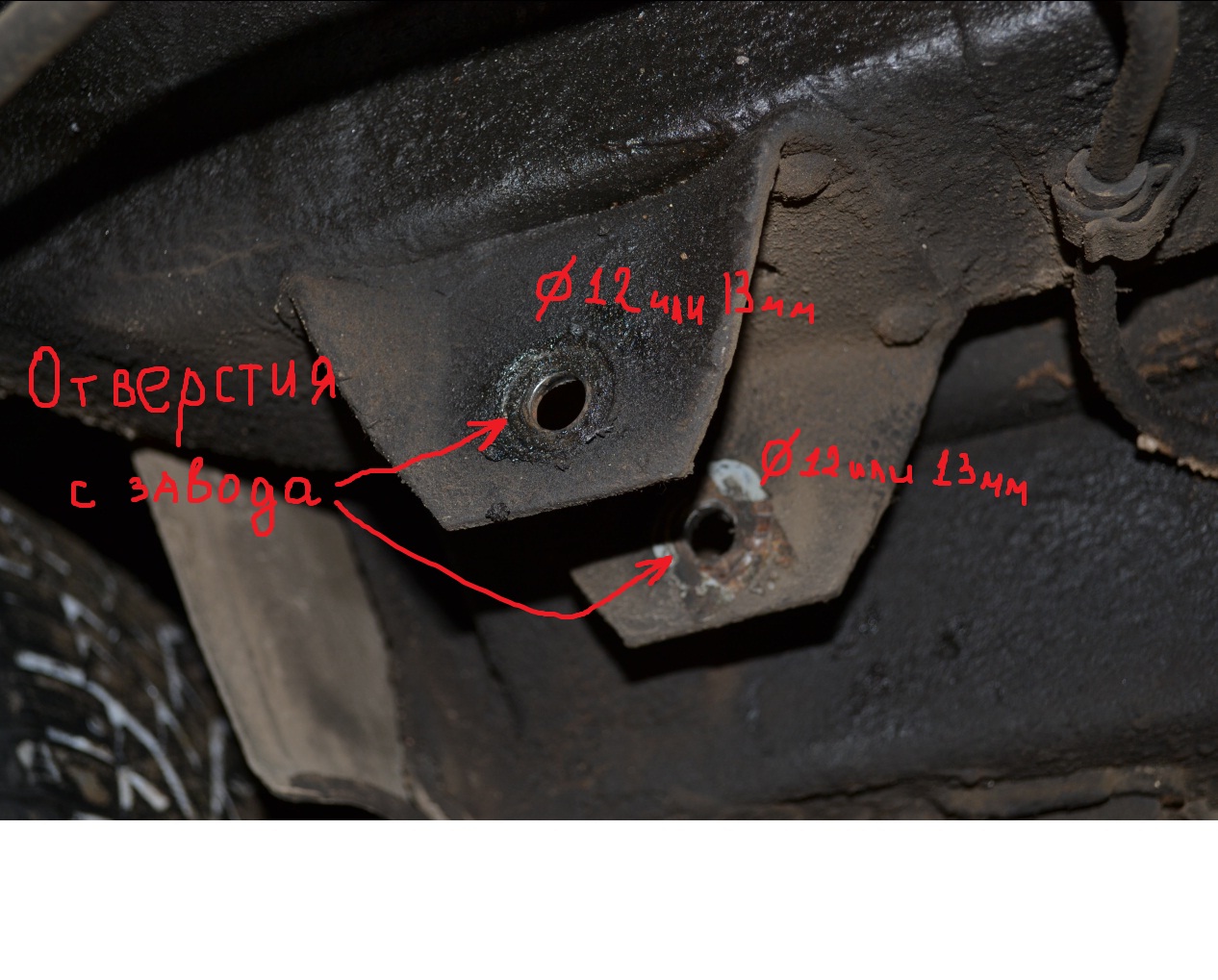

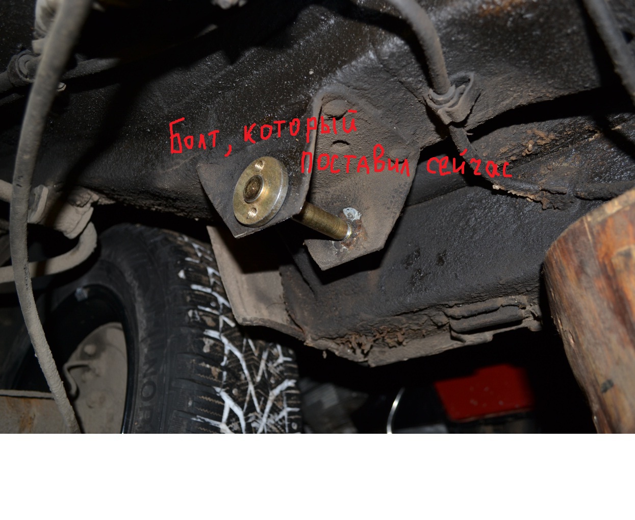

vlad-chk писал(а):да все это от волги! их было 2 варианта , 16 и 14 мм(вроде так) , так вот, на последних моделях стояли 14 мм, а на первых 16. В магазине есть и такие и такие. Когда себе брал, купил тоже под 16 мм.

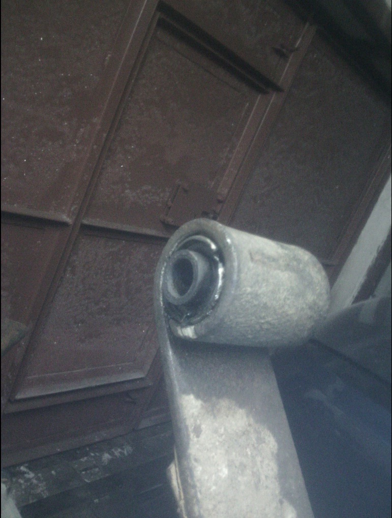

Странник писал(а):Рассверливать не вариант. Лонжерон пустотелый и в него вварена втулка. Лучше сайлентблок заменить.
SERGEY писал(а):Мы покупали новые рессоры с уже запрессованными сайлентами и в передних и задних ушах, так вот!!! впереди под 14 сзади под 16!!! ты перепутал их скорее всего.
