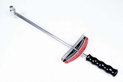

Ну главное ни в коем случае не продолжать затяжку,после того,как ключ щёлкнул(при определённом моменте),и ни в коем случае ничего им не отвинчивать!!!!!!он не предназначен для этого!!!(трещётка,работающая в другую сторону предназначена только для затягивания крепежа с "левой" резьбой!!!!! И ещё!!!!! самое главное!!!! НИКОГДА,после использования не оставляйте пружину под нагрузкой!!!!!(ту закрученную ручку,которой вы регулируете момент),ВСЕГДА расслабляйте её,иначе после совсем короткого промежутка времени повесите ваш ключ на ёлку,т.к момент затяжки совершенно не будет соответствовать требуемому,т.к . жесткость пружины будет нарушена!!!! И почаще сдавайте ваши ключи на поверку!!!! Серёж,а незнакомым ключём,я-бы не рисковал затягивать!(ввиду всего того,что я вам написал) П.С. в прошлом году дал свой ключ(Дрепер,покупал ещё в англии за 120 фунтов=200 долларов ) своему соседу,он им поработал.... и вот я собираю двигатель от 21 Волги,затягиваю головку,там момент небольшой всего 78 ньютонов,чуствую что-то не то,но ключ я- то постоянно отдаю в поверку,продолжаю тянуть,щёлк------------шпилька вырвана из блока............ Потом узнаю,тот сосед............(понимаете,почему многоточие) затягивал головку по своей инструкции 40 ньютонов,и потом 210 градусов довернуть болт(это была иномарка),ну а ключ он естественно продолжал использовать мой,т.к естественно он ему был удобен (длинная ручка),а момент на ключе он оставил всё тот-же 40 Н. Всё ключ висит на ёлке!!!! А так мне его жалко!!!!!
Серёж,фирма очень знаменитая!!!!,ну а произведены могут быть и действительно где угодно,хоть в китае,но на качество это не повлият!,потому,что за качеством следят!!!! всё те-же немцы.

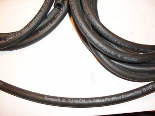

Кстати,а на "воду" купил водяные,или тоже маслянные шланги? Советую тоже ставить маслянные,т.к . у них толщина стенки поболее,и они не так боятся переломов,переломить практически невозможно,скручивается кольцом и всё! Очень удобно выкладывать "по месту"!
На печку стоят совсем свежие, правда купленые в ГАЗовском магазине шланги. Их при желании поменять не проблема. Меня больше волновали те, которые идут на топливный фильтр, форсунки, обратка и охлаждение дросселя. Их менять неудобно. Да и сухие они все были.
