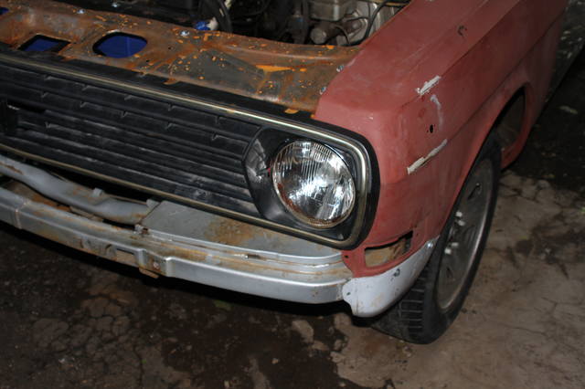

Пластиковая решётка радиатора... Нет, не то, совсем не то! Пластиковая хлипкая какая-то, а вот металлическая решётка скрепляет всю морду и держит её и очки тоже ложатся на свои места и крепко прикручиваются. Я делаю выбор в пользу металлической решётки радиатора!

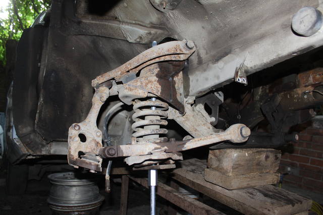

Сегодня в воскресенье 16-го июня финишировал в 87-й раз гоночный Супер Марафон "24 часа Ле-Мана 2019". Смотрел его с самого начала в течении суток, а начал смотреть ещё в начале недели. Все репортажи, всё, что было, очень интересно. А, у нас тут свой "Ле-Ман". Разбираю передний мост автомобиля ГАЗ-31105 "Волга". Разберу, переберу, дефектую, заменю изношенные детали на новые и буду всё это добро устанавливать на кузов "Чебоксарки".

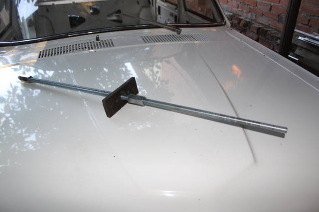

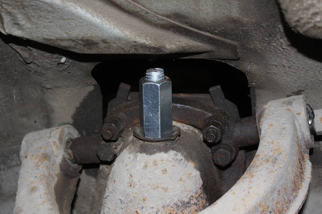

Простейшее приспособление для снятия пружины в подвеске переднего моста - пруток с диаметром 18мм длинной в один метр, но можно и короче, две длинные гайки и прямоугольная планка.
Ребята, Дорогие мои! Настоящие съёмники пружин стоят дорого и порой для их производства используют далеко не качественный металл, поэтому резьба быстро слизывается, в итоге этот съёмник выбрасывается в лучшем случае в металлолом, а в худшем - просто в кусты или за забор... Съёмники пружин я начал покупать ещё в начале девяностых прошлого века, сначала для "Москвичей", потом "Жигулей" и дальше для "Волг". Всё это добро у меня есть в большом количестве в моём гараже. В настоящее время я пошёл другим путём. Пошёл в большой строительный супермаркет и купил металлический прут длиной один метр и в диаметре 18 мм, к этому пруту купил две длинные гайки, чтобы легче крутились под нагрузкой. Прямоугольную планку просто нашёл в гараже. Ничего хитрого, пять-десять минут и пружина снята! Денег потратил на такого рода простейший съёмник примерно триста рублей. Ну, как-то так...
P. S. По длине прут надо резать на разгруженной пружине. Прут вставляется в подвеску, сверху где вставляется амортизатор накручивается длинная гайка. Снизу вставляется разгруженная пружина, потом ещё снизу вставляется опорная чашка пружины - вот теперь можно резать прут по этой получившейся длине. Потом снизу закручивается длинная гайка и стягивается пружина вместе с опорной чашкой, подгоняется под нижние рычаги и четырьмя болтами чашка крепится к рычагам. Всё, стяжной прут можно раскручивать, пружина загружена в переднюю подвеску!
Я сделал четыре направляющих (гладкие прутки 10мм), которые продеваются сквозь дырки опорной чашки и вставляются в дырки рычага. Втыкаю пружину, под чашку ставлю домкрат и домкрачу. Чашка по направляющим подъезжает к рычагу, после чего направляющие по очереди меняются на болты.
