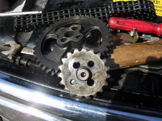

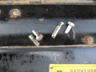

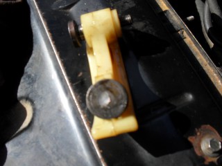

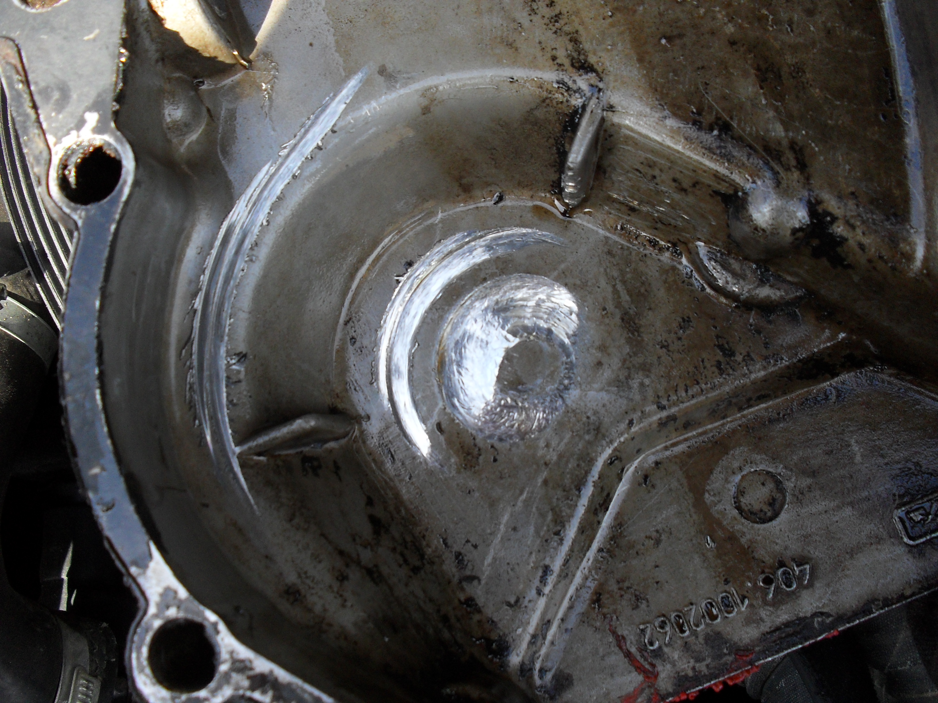

Сегодня только вылез из-под рабочего МАЗа, поужинал по приезду с работы и сразу под капот. Снял всё навесное для демонтажа передней крышки двигателя. Ролик-натяжитель ремня, генератор с кронштейном, патрубки, слил тосол естественно перед этим. очень долго- около часа провозился с демпфером. Двумя мощными отвёртками его расшатывал, пока он не вышел с места. Но всё-же одолел. Открутил шесть (вроде все) болтов крышки- те что под шестигранник, два нижних от поддона. Стало темнеть- зашёл домой. Остальное в другой раз. Нужно приготовить два пенька сантиметров по 35-40, чтобы задрать передок, освободить рулевую тягу и открутить поддон, слив перед этим масло. Вроде всё, если ничего не забыл.
ума не приложу. Завтра вытащу поддон наружу и буду искать в нём "подарок".
