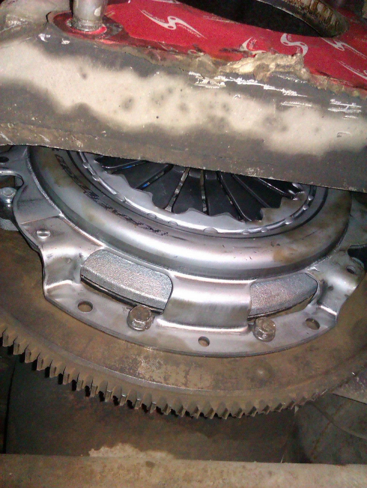

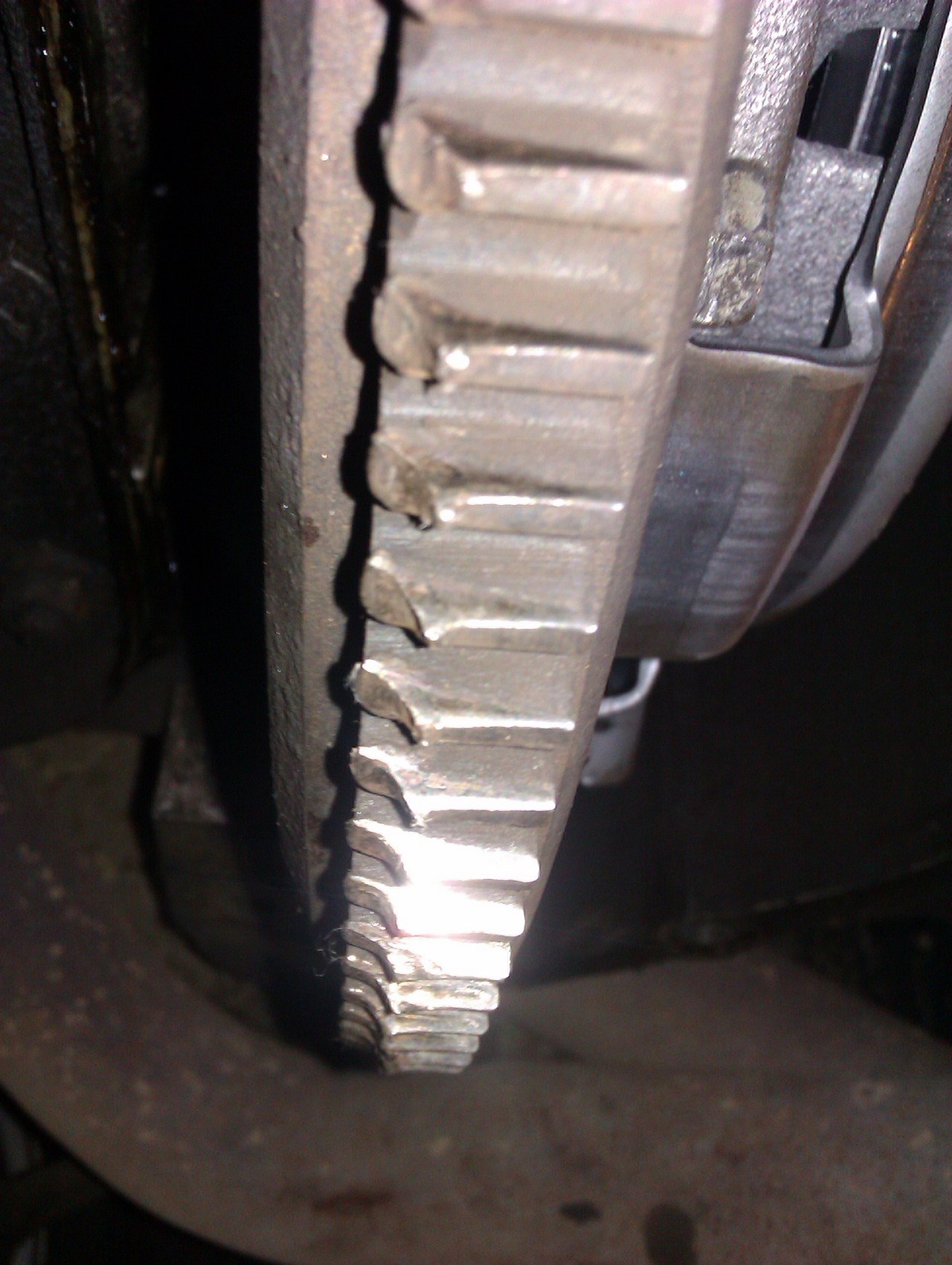

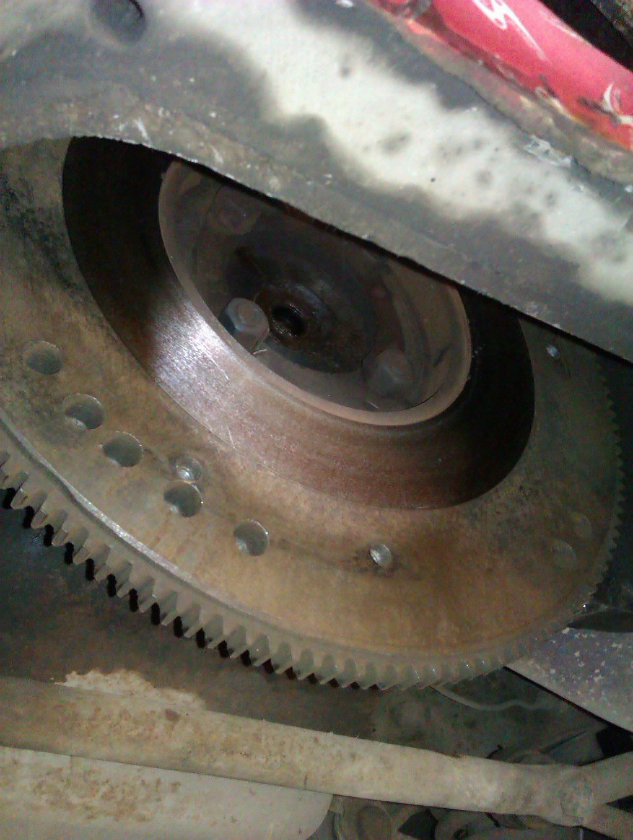

Можно. Это довольно просто. Покупаешь новый, либо этот можно развернуть наоборот. Нужно его (венец) нагреть паяльной лампой, либо другим похожим агрегатом, сбить аккуратно с маховика и таким-же образом (нагретый) забить новый, либо этот-же. Греть нужно хорошенько- чтобы садился на место без усилия. Остынет- обтянется по окружности. Главное посадить его полностью, проверить-пробить всю окружность. Ты не глупый- там всё понятно и на виду.можно заменить зубчатый венец отдельно, если да какова примерная стоимость и "подводные камни" при замене?
