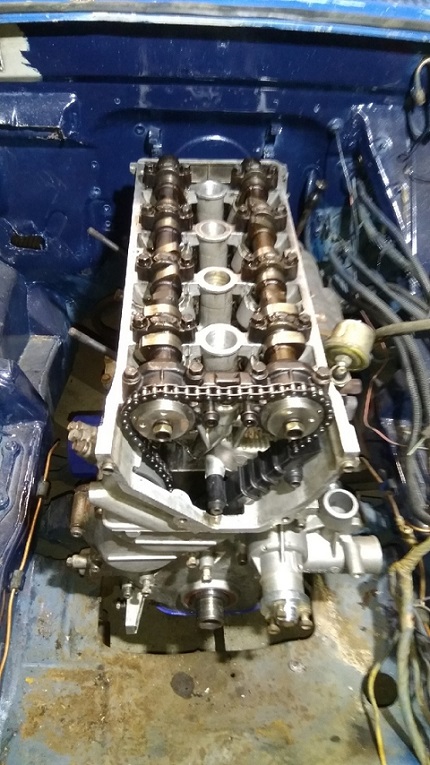

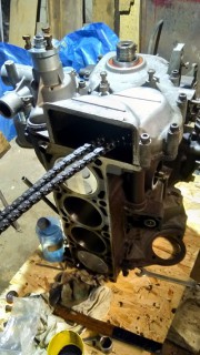

Скомплектовал пары шатун-поршень. Разброс составил в таком виде около 4 грамм. Меня это не устроило, свел разброс до +\- 1 грамм.
После собрал низ и установил переднюю крышку, после ее установки чухнул, что забыл башмаки установить.

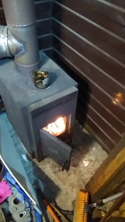

31 июл 2019 22:49
Сегодня пришел в гараж, переоделся в рабочие шорты и ощутил как начинаю подмерзать.
В гараже +15, а на улице +9
лето однако:)
Поэтому запускаем печь и приступаем к работе.

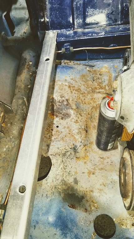

По плану было сделать планку под новый радиатор и собрать патрубки.
Попутно еще кучу всего переделал, но в кадр не попало.
- Вложения
- Уютно+)
- Планка алюминиевая из уголка, установил на пресс гайки.
- Вот такая красота получается!)

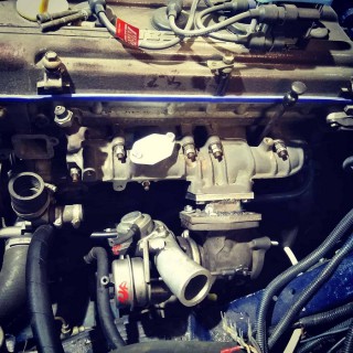

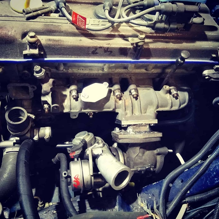

31 янв 2020 20:58

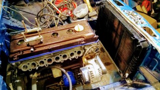

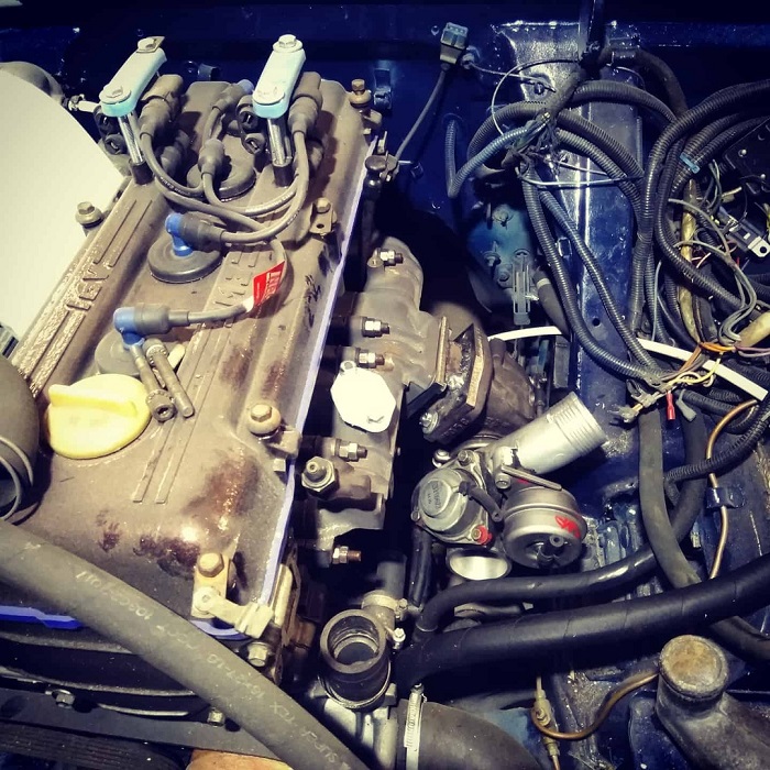

Снова всех приветствую!
Вот и подоспели новые фотокарточки, моей долгой и муторной инсталляции.
Коллектор от ЗМЗ-514
Переходник с фланца Т25 на Т3 самопальный, думаю никто и не сомневался
Турбина TD04L
Главное, что влезло и ждет дальнейшего подключения охлаждения, смазки, выхлопа ...
Дел много, но оно как хобби, поэтому не парюсь.
- Вложения
31 янв 2020 21:47
Решил с дизелем скрестить слегка?
01 фев 2020 11:07
Жень,а ты разве степень сжатия понижал(поршни низкие),что турбинку поставил!?
01 фев 2020 22:39
Степень понижал минимально, убирал вытеснители в ГБЦ.
Я не собираюсь много "дуть", В стоке эта турбина дует 0.6 я так и оставлю.
Будем пробовать откатать на 95ом бензине, думаю все должно быть хорошо.
Сегодня занимался маслосливом и подачей масла и ОЖ, пока проблема в отсутствии фитингов под банджо болты.
На рынке их нет, придется заказывать с AJS.
