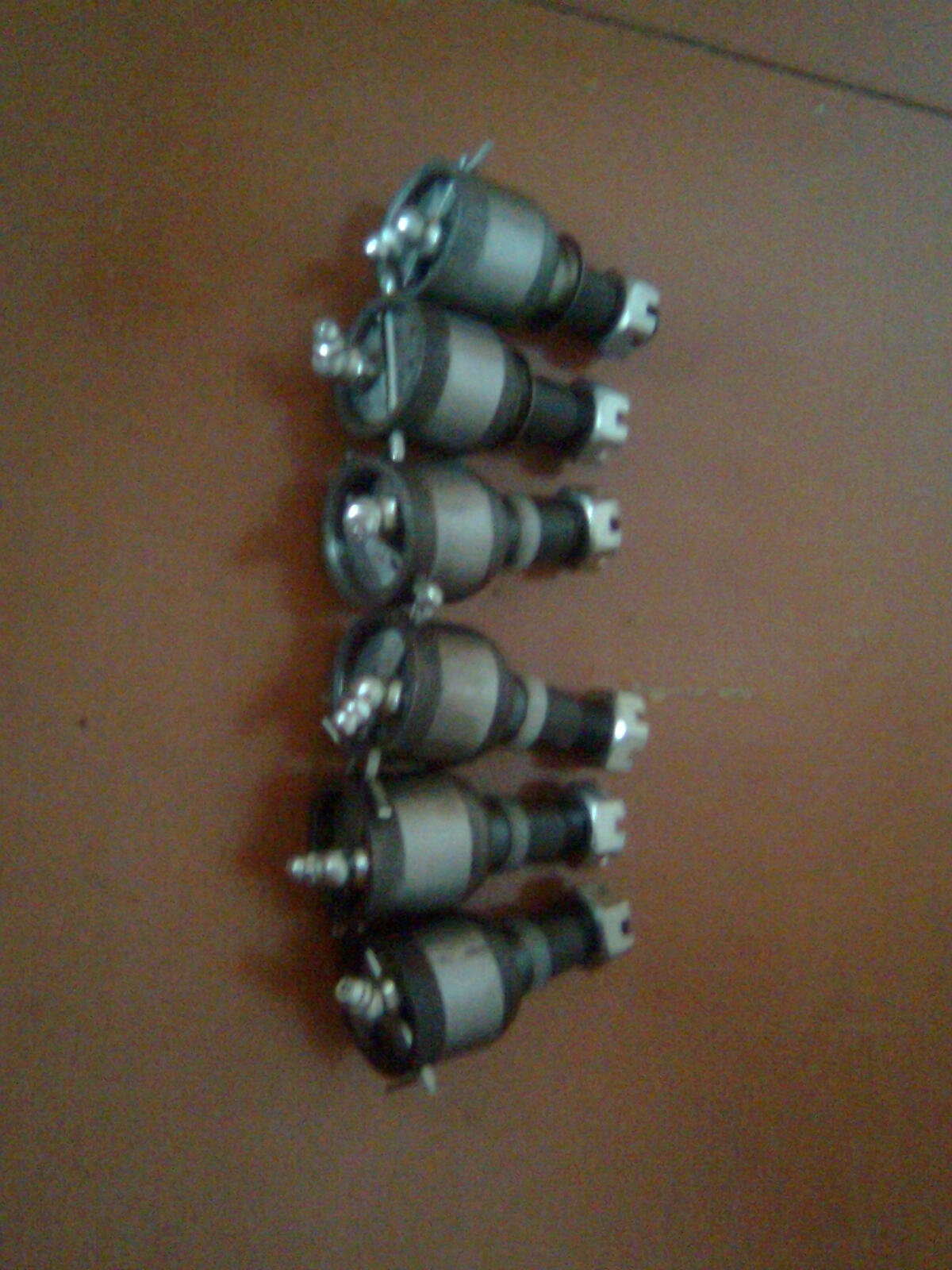

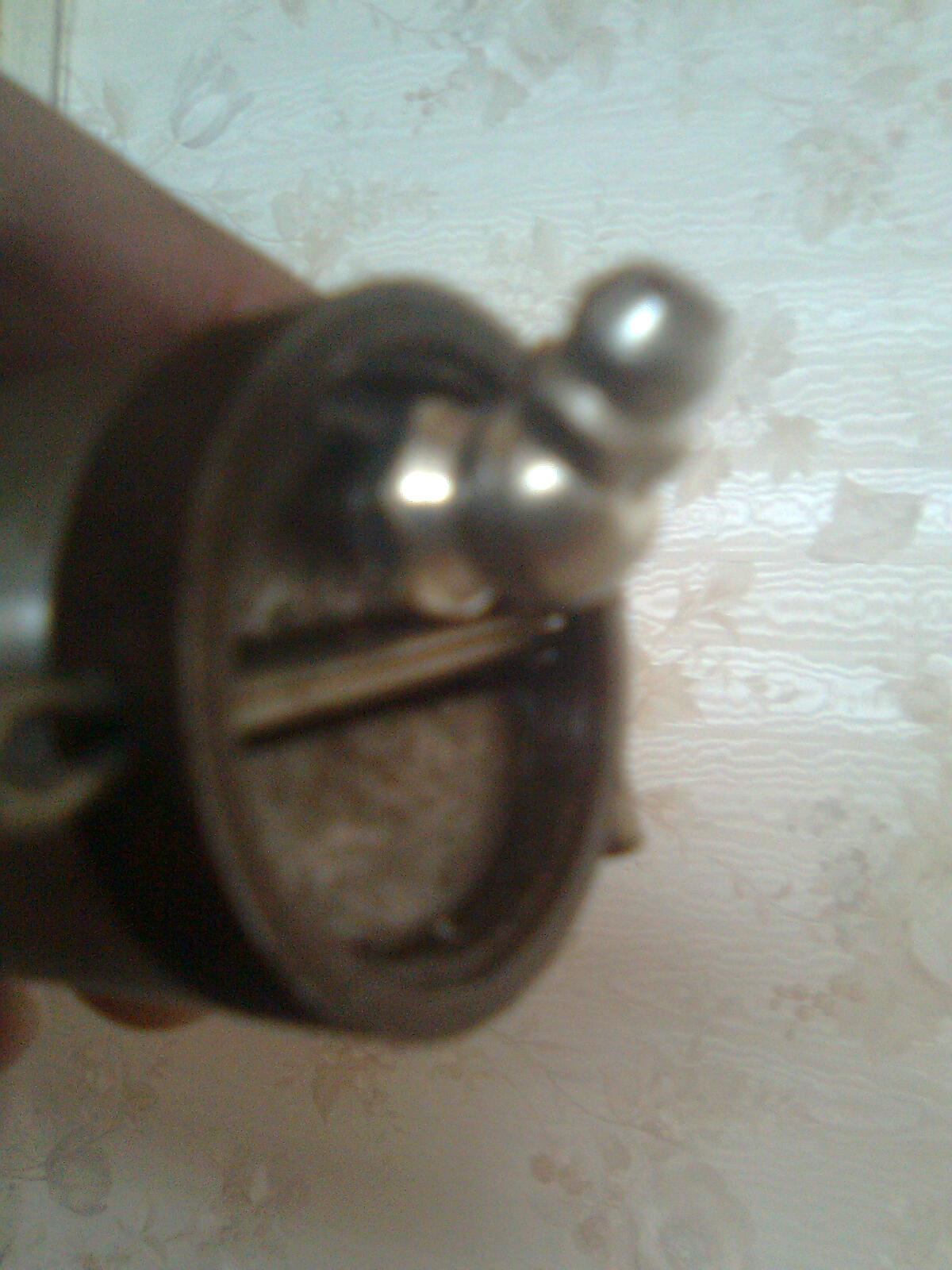

Максим,не поможет! Всё дело в том,что ,во первых,под шаровым пальцем лежит пятак,который или не пропускает смазку к пальцу совсем,ну или иногда пропускает,но очень незначительное количество,поэтому при шприцовке необходимо расслаблять резьбовую пробку,предварительно расшплинтовав её,что собственно делает ненужной пресмаслёнку,т.к остаётся совсем немного,чтоб промыть(протереть)старую смазку и набить новую вручную,и во вторых-постоянно будешь рвать резиновые пыльники на шарнирах,точнее резину пыльника вырывает из завальцовки металической кромки,естественно рвёт все четыре пыльника,кроме двух-на маятнике и на рулевом редукторе,т.к они являтся просто "гондончиками"(Не завальцовываются) В общем-то тоже самое было сделано и на моей машине,уже очень давно,но только вот обида,не работает это!!!(а чтоб работало нужно снять пластину -пятак и слелать несколько надпилов на наждаке(на её торцах),для прохода смазки,но всё-равно будут рваться пыльники!
да вот и я прихожу к такому же выводу(((((Жаль конечно,а хочется продлить жизнь этим узлам....Это ладно,полбеды,вчера стал вскрывать,чтобы промыть пальцы от стружки(токарь-мудак,даже не удосужился пробки-заглушки выкрутить,просверлил так,ну соответственно наполовину просверлил и пружины,итог-3 пружины из 6 просверлены...так что вся моя модернизация пошла по одному известному месту...пыльники купил силиконовые,что из них получится я уже ...
рейку надо мутить....маятник это уже пережитки прошлого...
идея хорошая,в принципе много к чему руки приложить можно, и ЗДТ,и рейка,и задняя независимая подвеска,но сколько это будет стоить?за такие суммы уже можно и е39 присмотреть
