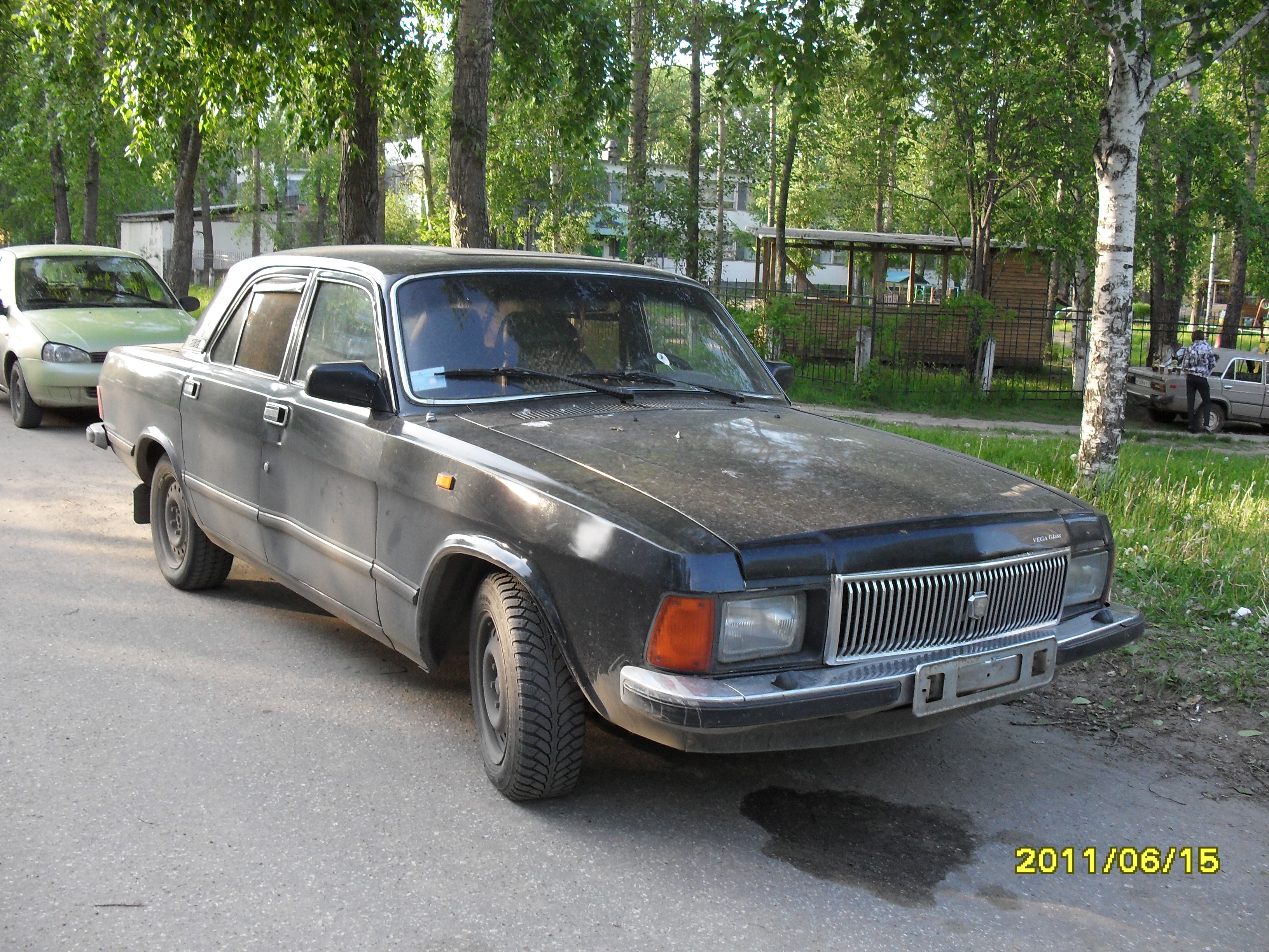

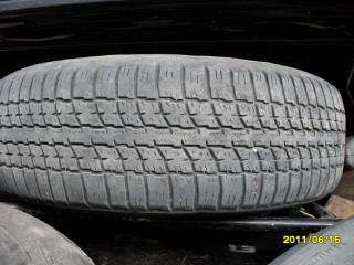

Даже при незначительном повороте руля, стоял свист шин при движении. Повесил задние брызговики, вставил прозрачные стёкла передних дверей в крепёжные рамки, при помощи сырой резины и бензина, поставил их на свои места. Снял передние противотуманки, так как внутри всё окислено и к тому-же замыкало. Результаты ревизии покажут их дальнейшую судьбу. Передний бампер- нижняя его часть была сломана в трёх местах. Срезал её пилкой по металлу, как раз до окон противотуманок, чтобы не ломало дальше. Позже решу- что делать- паять, или на новый копить денежку.
Кстати я вот тоже временно ставил "поганку" (сход развал был норм).При повороте если чуть тормозить начинала свистеть.Щас поставил "Йокохаму" (мягенькую) вообще радует!
