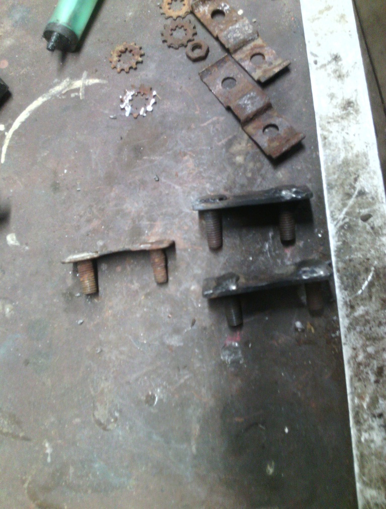

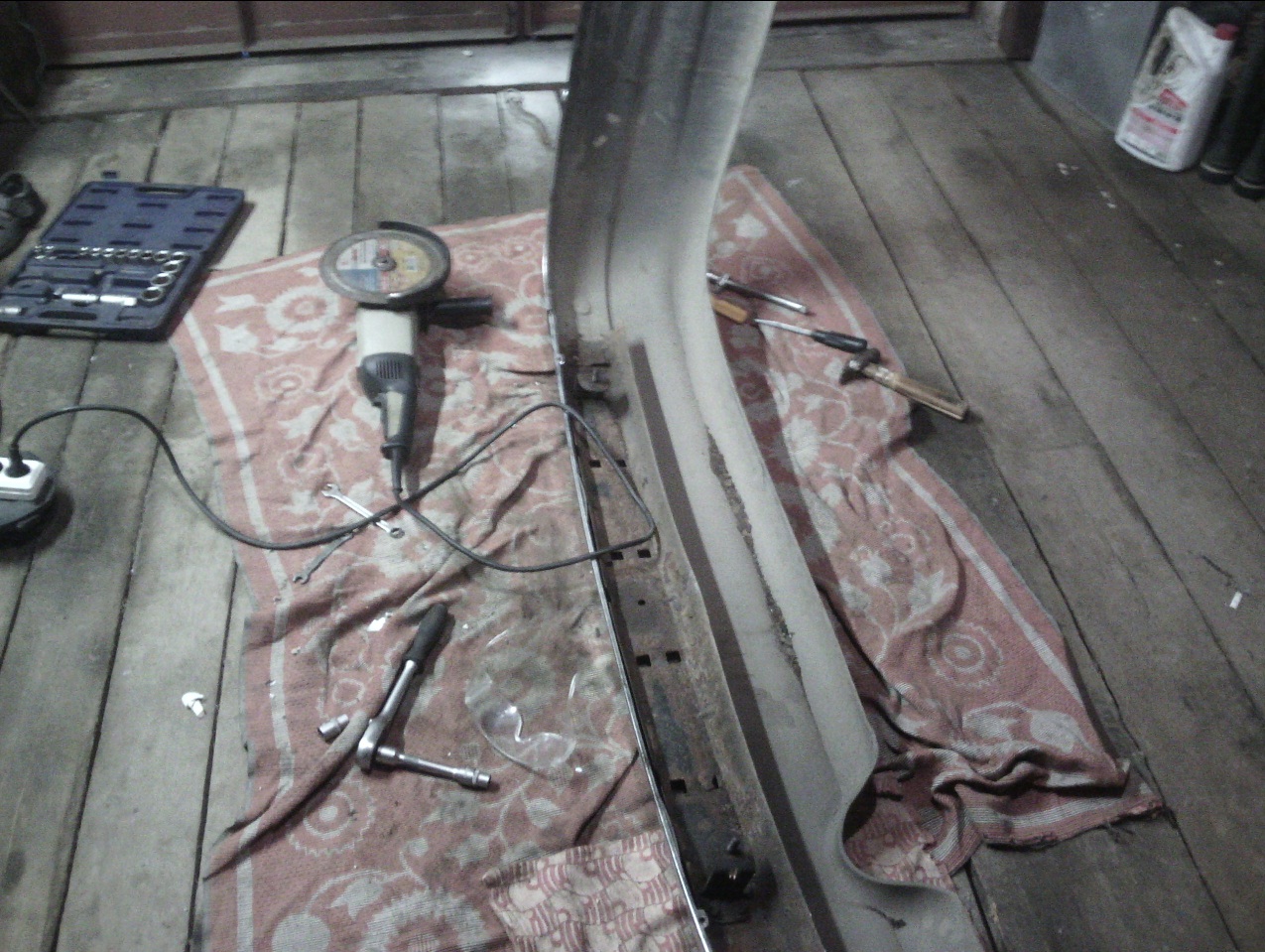

В понедельник 22.05.17 снял свой бампер и ужаснулся в отношении креплений. Все болты заржавели намертво. Хотя в прошлом году я его разбирал- собирал и красил. Вобщем открутить я ничего не смог, поэтому пришлось резать болты с гайками болгаркой. На сам пластик , как и говорили - дунул феном минут пять и он сам вернулся в свою исходную форму.

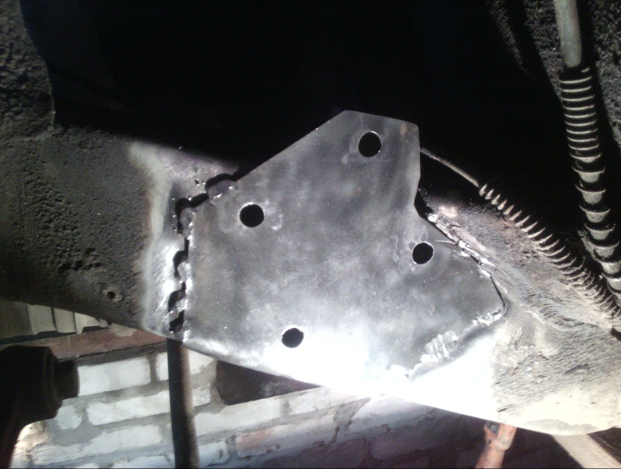

На сл. день отец сварил мне по моим размерам новые пластины с болтами. Кстати центральный болт тоже сделал с приваренной пластиной. Теперь для снятия усилителя не потребуется отдирать резинку с бампера.
Собрал и закрутил всё с толстым слоем мовиля. Теперь точно хоть через 10 лет должно всё открутится. На что клеил в том году резинку так и не вспомнил, поэтому купил герметик для вклейки стёкол. Цена 600р. за бутылёк (под пистолет). Приклеил на него, вроде держит "мёртво". Оставалось решить вопрос с царапинами. Сначала хотел перекрасить весь бампер, но сопоставив размеры царапин и масштабы работ по покраске сразу перехотелось. Взял полироль и приступил... Минут через двадцать бампер блестел как новенький. Я то конечно знаю, что царапины на нём есть, но вот друзья и соседе смотрят и спрашивают: "Перекрашивал?". Эти слова для меня означают, что отремонтировал я нормально. Остался только "коцик" на центральной хром накладке. Но её тоже не в одном магазине нет и цена на неё около 3 т.р..

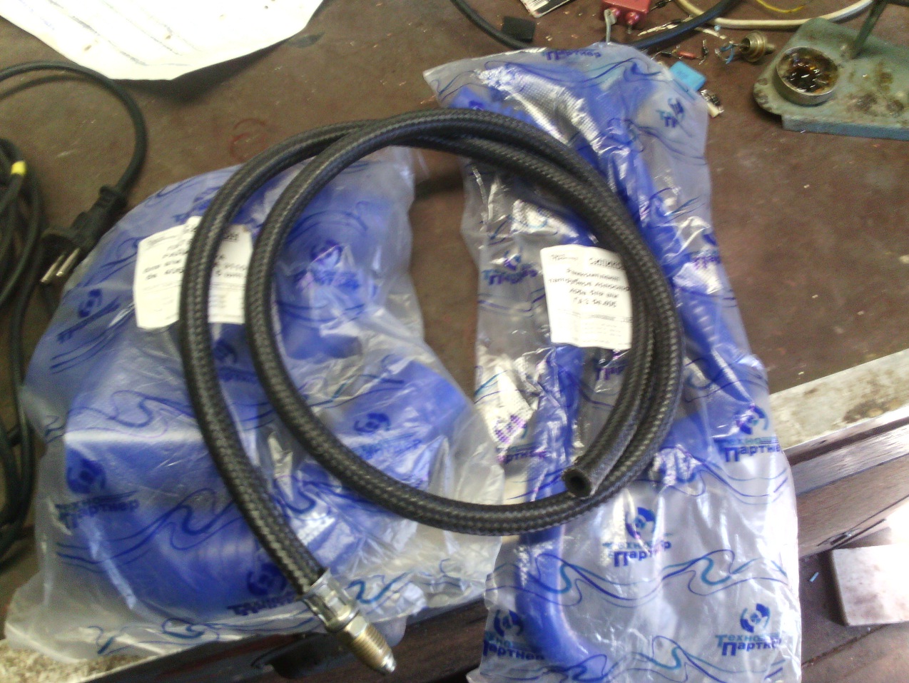

шланги себе сделал, пока огонь.
