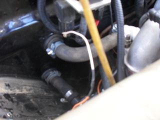

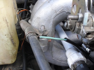

Замучила меня течь тосола за головкой цилиндров. Решил разбираться откуда именно она появилась. Пробой прокладки отложил напотом, как самую последнюю версию. Заглушил обратку от печки до входа в помпу, заодно и подогрев дросселя, демонтировал (с немалым трудом) трубку, которая огибает двигатель, проходя сзади гбц и под выхлопным коллектором. Поездил так несколько дней и убедился в правоте своей версии. Течь прекратилась. Задумался о переделке данного узла, так как заменить патрубок обратки отопителя, не сняв эту гнутую трубку, весьма проблематично. Я бы даже сказал невозможно. Первые испытания новой магистрали, проложенной совсем иначе.
Собственно это часть обратки, та её ветка что идёт на помпу.

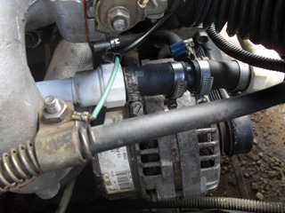

Эта часть прицеплена на один стяжной хомут на передней крышке.
Тут расположен отвод для подогрева дросселя.

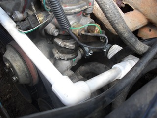

А вот эту часть я буду переделывать.
И эту вместе с предыдущей.
На первый взгляд всё не так плохо и гораздо удобнее в плане ремонта-замены патрубков, но есть один косяк. От вибраций двигателя постоянно расшатывает патрубок обратки на отопителе. По данной причине заменю полипропилен не шланг как раз в месте, где труба проходит внутри ресивера и подходит к выходу отопителя. То есть добавится где-то 40-45 см прямого шланга 18-го сечения и один уголок из штатной трубки. Ну и соответственно хомуты.

Уважение за труды, но по моему проще было открутить выпускной коллектор и получить хороший доступ к этой гнутой трубке обратки печки. У себя делал именно так.
Критику и юмор оценил. Выпускной я лишний раз трогать не хочу, так как несколько шпилек, а именно резьба в теле блока и так потянута и требует перенарезки под ремонтный размер. Заниматься этим сейчас у меня нет ни времени, ни желания. Машина нужна как никогда. Да и сама трубка штатная с трещиной, как оказалось. Это был самый быстрый и дешёвый вариант на данный момент. Будущее покажет, как дальше поступить. Всё равно мне не нравится штатное расположение данной магистрали. При данной схеме она более ремонтопригодна. Возможно полипропилен в будущем заменю на медь, или вернусь к штатному расположению.
куча хомутов, изгибов. Надежностью не пахнет, на первый взгляд. Время покажет, конечно) Я давненко другу делал проводку на задние блины, витой парой. Проводов не было под рукой, ничего, все гуд было. По 8 жил на колонку пускал)
Согласен, можно. Так я и сделал. Но убивает то неудобство, с коим это делаешь. Кроме того, резиновый патрубок разбух от попавшего на него когда-то масла и постоянного нагрева. Сегодня пустил под ресивером шланг.

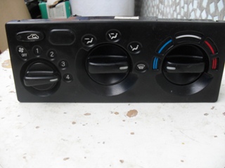

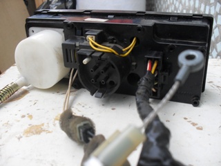

Забрал я таки у знакомого блок управления отопителем от Нексии.
Как видно на фото, управление краном печки тут механическое- при помощи троса. Переключение режимов обдува- вакуумное. Положений работы вентилятора, сами видите сколько. Пока мне не попадается электросхема сего девайса, чтобы мне всё правильно подключить и опробовать. Кстати, габариты самого блока, как раз подходят один в один для установки его вместо штатных рычагов. Это радует. Да, чуть не забыл. Думаю в качестве вакуумных приводов, паопробовать использовать соответствующие камеры от карбюраторов. Может кто что другое предложит? Коллективный разум рулит.
на газ клубе народ колхозил блок от дэу эсперо...он полностью электро.
а так,сейчас модно блоки от тазов мутить...встают без проблем и цена вопроса копейки.Ну ты сам Серег видел на московском.
с вакуумным приводом натрахаешься...
