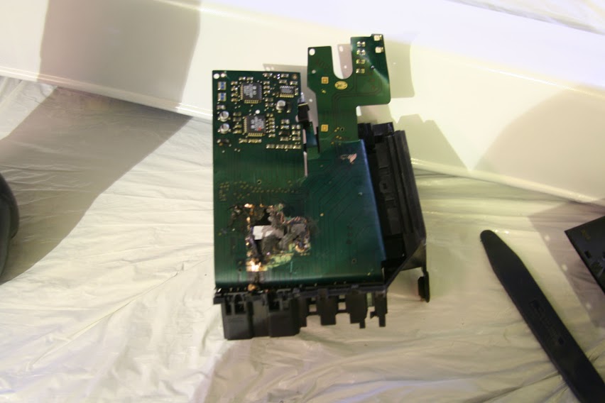

Сам осёл! Короче, переделывал я плафон освещения салона. Клеил в него, прямо на алюминиевый отражатель ленты свтодиодов. Вот они и замкнули. Сейчас только обратил внимание на участок отдельно выгоревшей обшивки вокруг плафона. И провод с оплавившейся изоляцией проходящий под обшивкой потолка.
