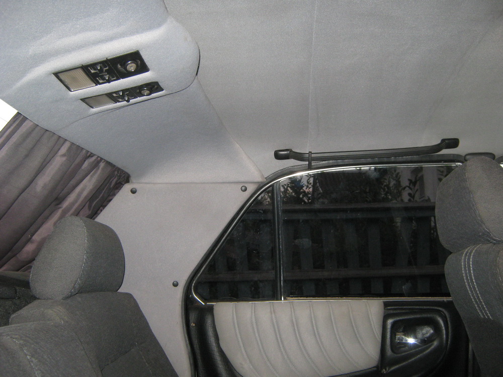

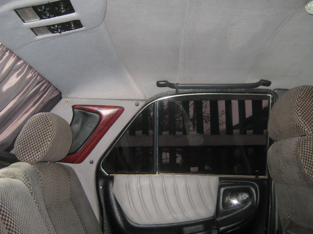

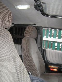

После этого на машине стало возможным передвигаться:), но до комфортной езды было еще далековато:) Пока собирался с мыслями и духом отремонтировать подвеску вычистил весь салон (практически при полной разборке, не снимал разве что потолок и торпедо), спасибо предыдущему владельцу за пристрастие к курению и распитию алкогольных напитков в салоне с рассовыванием бычков и пробок во всевозможные труднодоступные места:), когда чистил потолок с шампунькой соседи укатывались - пенная дискотека отдыхает, благо лето было сухим и жарким - просохло все за пару дней:)

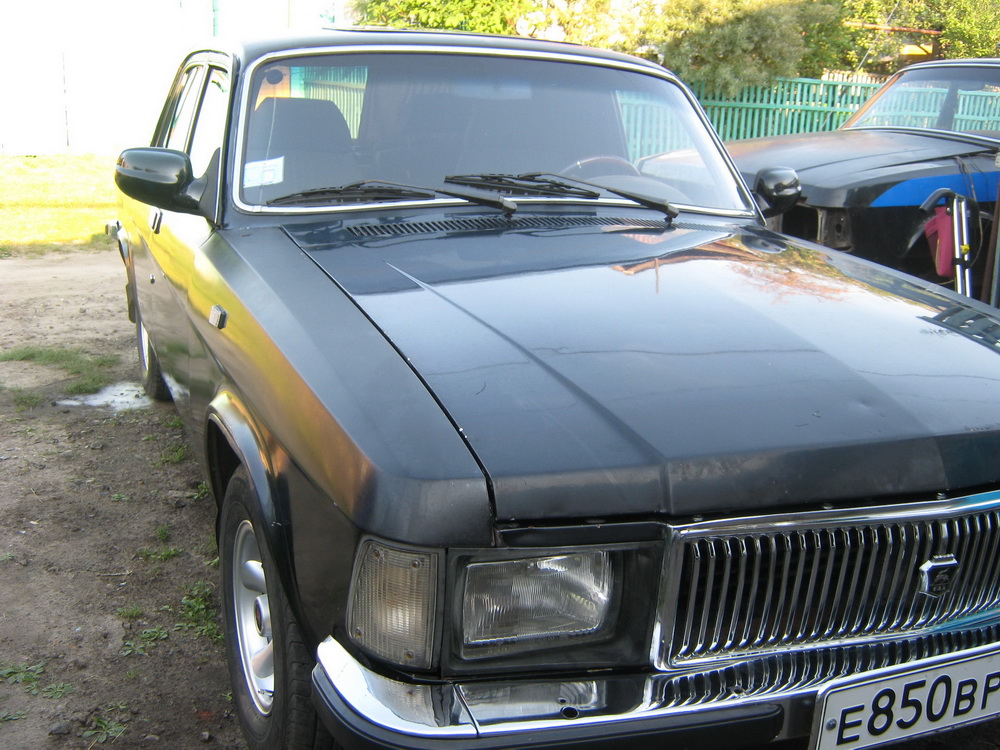

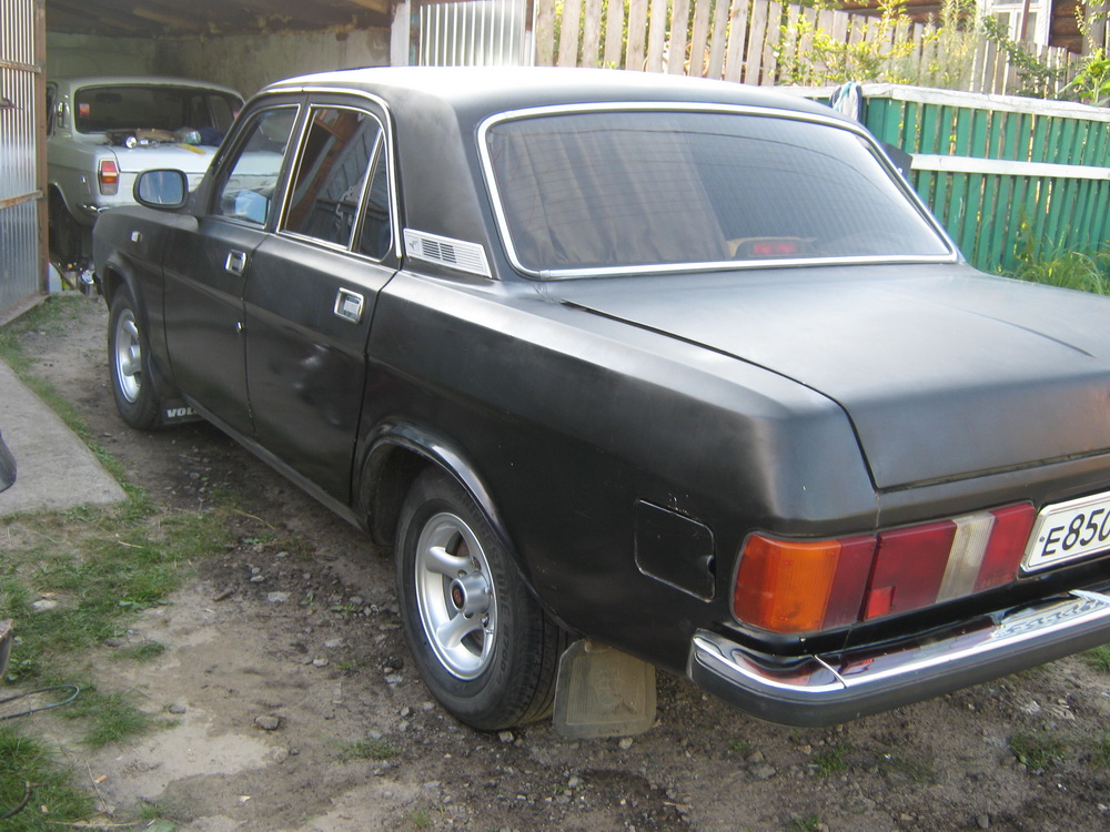

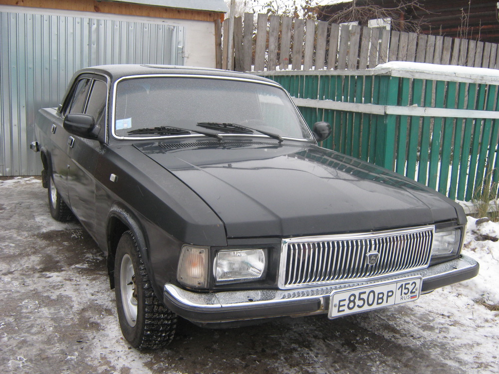

За то время пока все вышеописанное продвигалось к своему логическому финалу искал донора для переборки битой морды, найдя его в виде кузова бывшей ДПСной 3102 у одного мужичка, который брал ее списаную для ремонта своей 29ки, в общем му с ним ее и поделили так как морда от 02й ему была не к чему. Восстановление мордашки прошло успешно хотя без сварки не обошлось (хорошо хоть друг сварщик), отдельное спасибо Степанычу (Зима) и Андрюхе (Memphis) за передние бампера, из их двух коцаных получился один приличный:). После данной операции машина стала не только ездить но и походить на своих сестренок более позднего выпуска годков так 2003-2005 выпуска, с учетом что моя 85го - помолодела на 20 лет:)

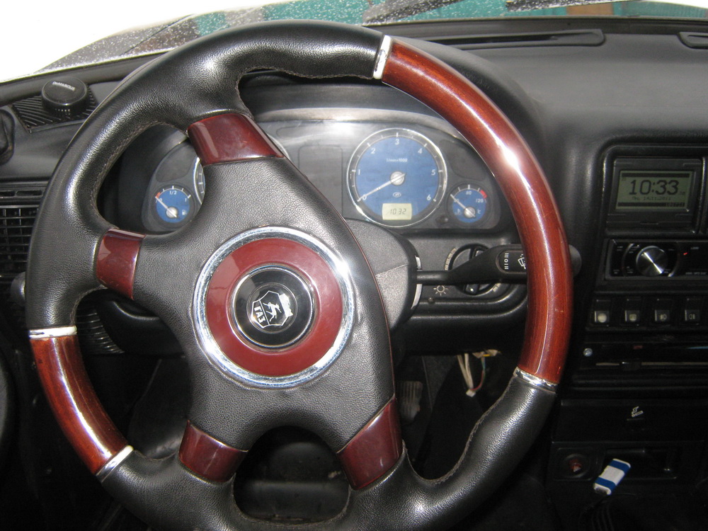

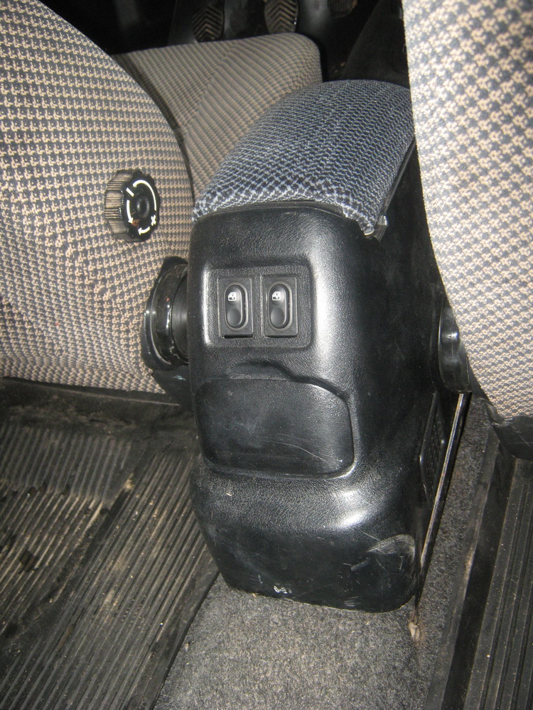

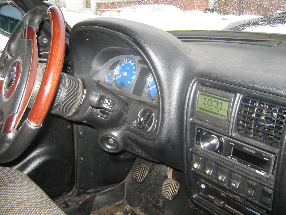

И как бы на этом можно было остановиться, но руки "чешутся", снова разобрал салон с целью: заменил передний ковролин (старый был рваный, прожженый сигаретами и до кучи порезанный), воспользовавшись тем что средняя консоль снята переделал проводку на стеклоподъемниках с добавлением двух кнопок для задних пассажиров), заодно убрал внутрь консоли провод от джойстика управления БК вечно болтающийся в районе ручника.
