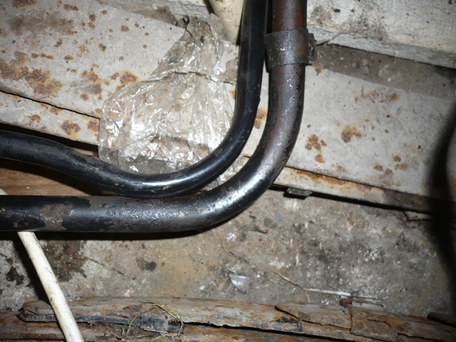

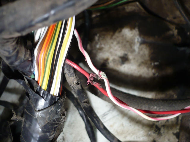

Всю осень бился над вопросом повышенного ХХ. От 1000 - 1500об\мин.
Было сделано:
1. промывка заслонки и регулятора добавочного воздуха
2. Замена РДВ
3. замена датчика О.Ж

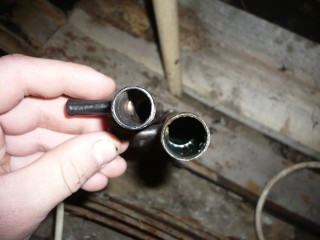

В итоге ничего не помогло, смирился и тут во время замены подушек для нового двигателя чисто случайно нашел вот этот казус. Эти два провода идут на датчик воздуха,что во впускном коллекторе. Как говорится. дело было не в бабине)
