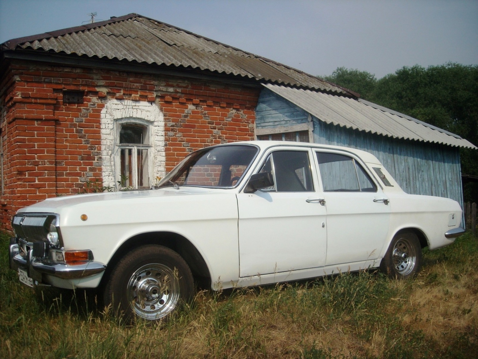

эт понятно что хром снимать надо, и понятно что порошком было бы лучше покрасить, но я думал попробовать просто акрилом или алкидом.
Сегодня кстати немного позанимался машинкой. Поменял блок предохранителей, заменил ремни генератора, по совету serg6033 проверил фиксаторы на колодках, действительно на одном колесе их не было - поставил, пока сильной разницы не ощутил, но педаль тормоза уже не так долбиться в ногу при торможении.
Сейчас основную головную боль мне доставляет замок двери водительской. Решил я поменять личинку, купил новую, выкинул старую....вставляю замок в своё место, но ключ не поворачивает механизм на нужный оборот (примерно 180 градусов), таким образом замок просто не работает, т.к. ключ просто не вытащишь после поворота....будем думать!))
