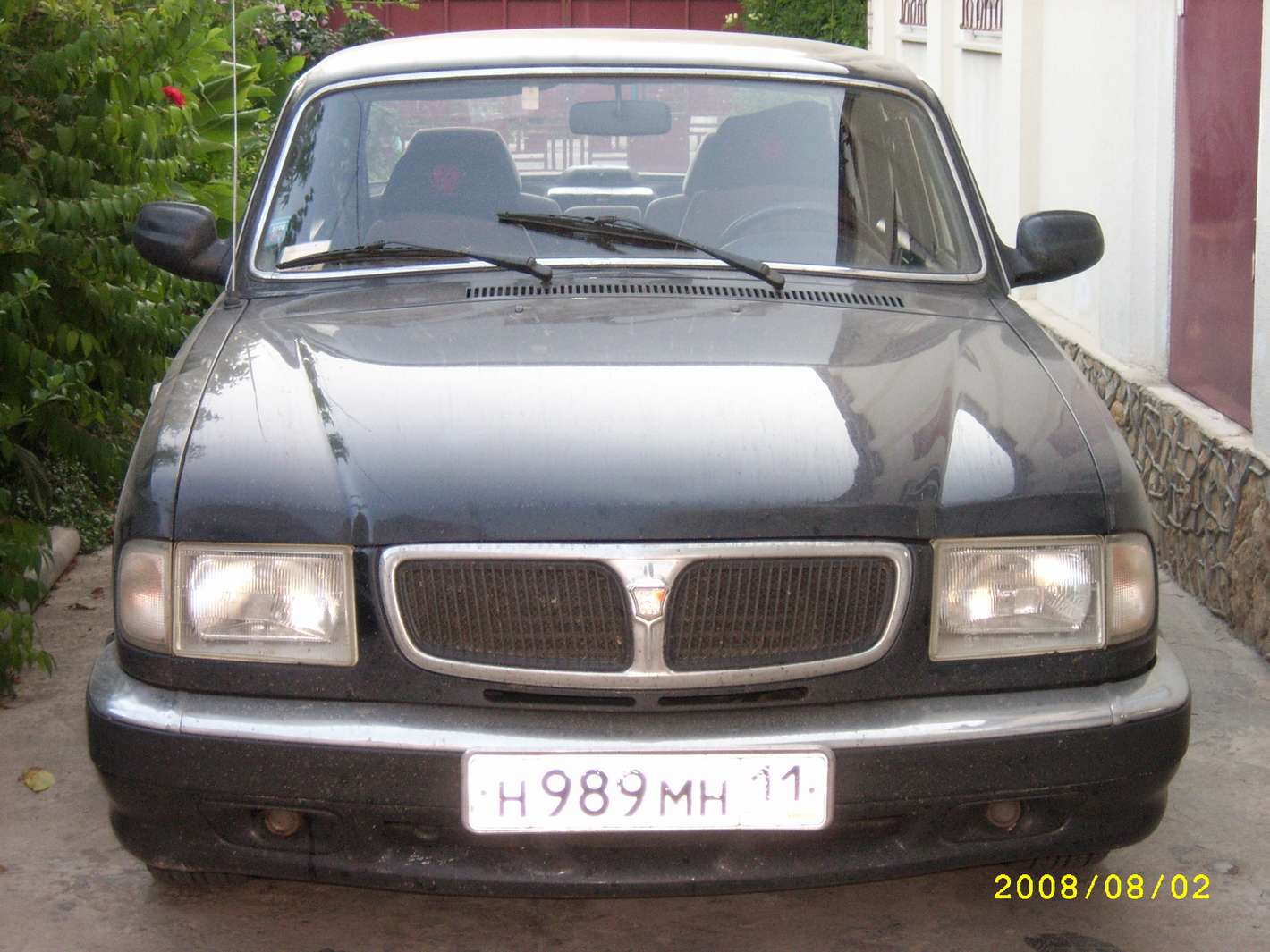

Вот и решился создать дневник, представляю свою ласточку, 3110 2003 года с 406м цвет по ПТС черный, а так авантюрин. Купил в 2008 году с пробегом 40 тыс. км.

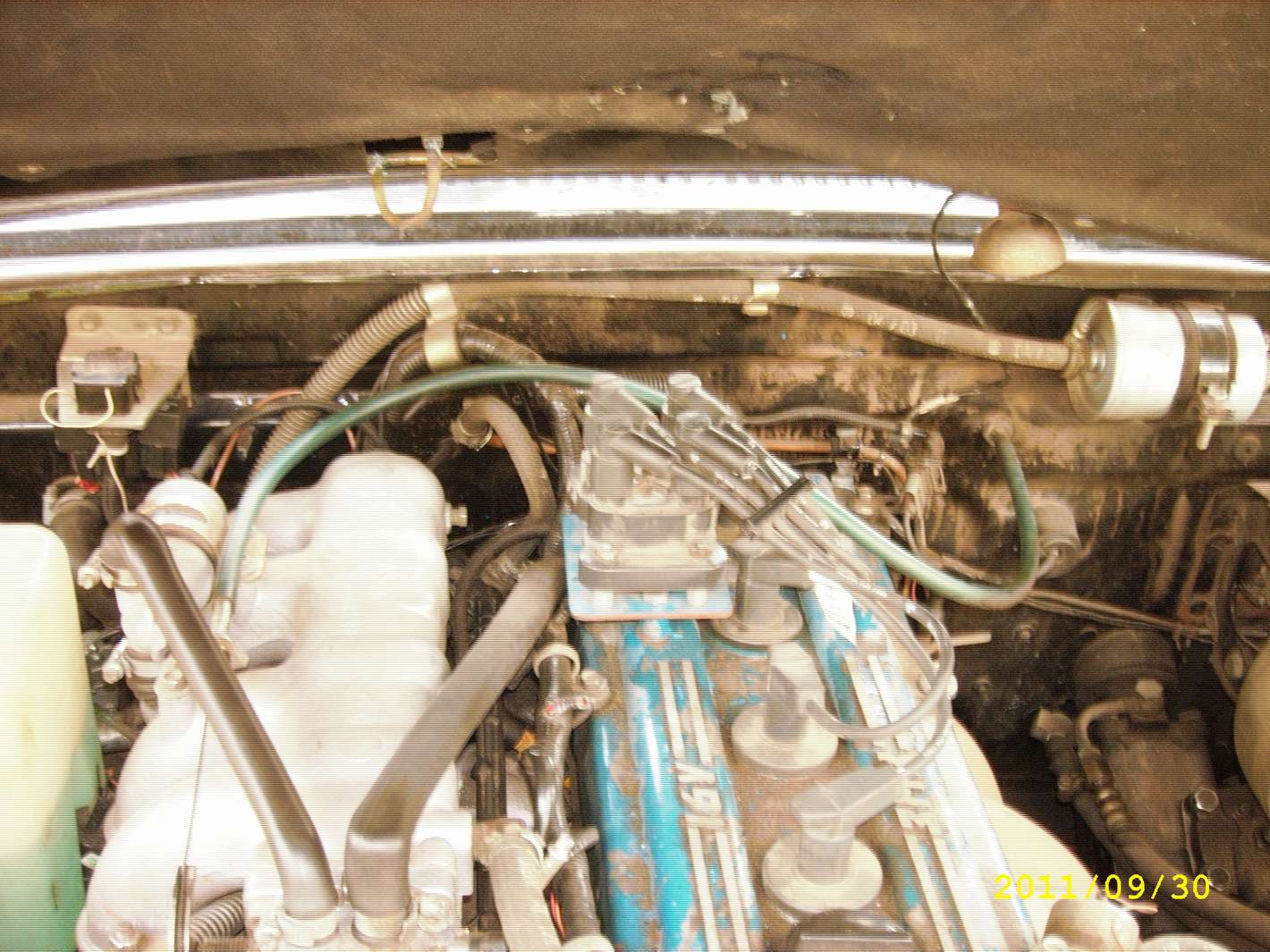

Машина досталась в приличном состоянии, за исключеним нескольких садин и царапин по кузову. После нескольких недель эксплуатации был первый "сюрприз" отказала катушка 2-3 цилиндра, взамен была установлена катушка BOSH, котора служит до сих пор,

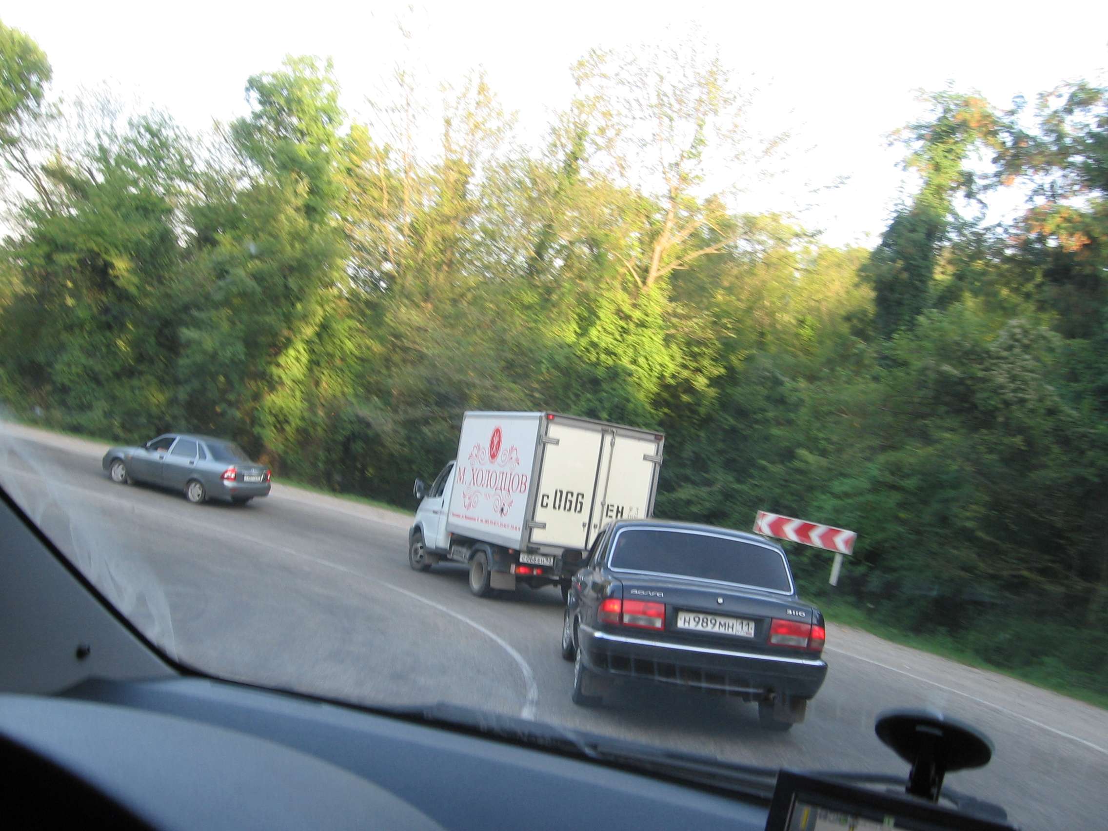

Также спустя год, очередная поездка на юг, так же машина не подвкла. Правда в поездке был тревожный звоночек. После ночлега в Ульяновске, как обычно проверка всех жидкостей, все ок, завожу, и рокот в районе передней плиты . С прогревом шум так и остался, хочешь не хочешь, а мысли что бы вернуться домой одолевали в тот момент(правда 1000 км назад не очень хотелось). С мыслями будь что будет, закрыл копот и в путь.(благо на двух машинах ехали) Все первое время прислушивался к звукам, на первой же остановке опять слушать, а там тишина и ни малейшего намека на постороние звуки. По приезде вскрывал клапанную крышку ни чего, ни какого криминала. Вот пару фото с той поездки.

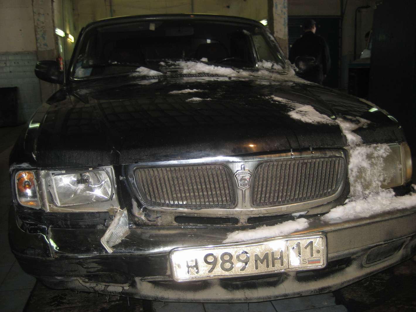

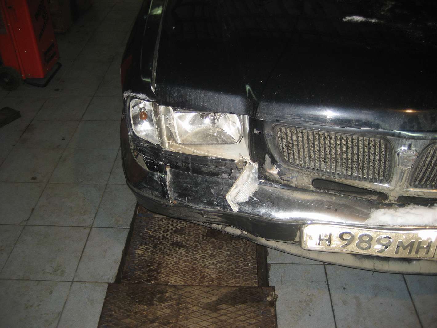

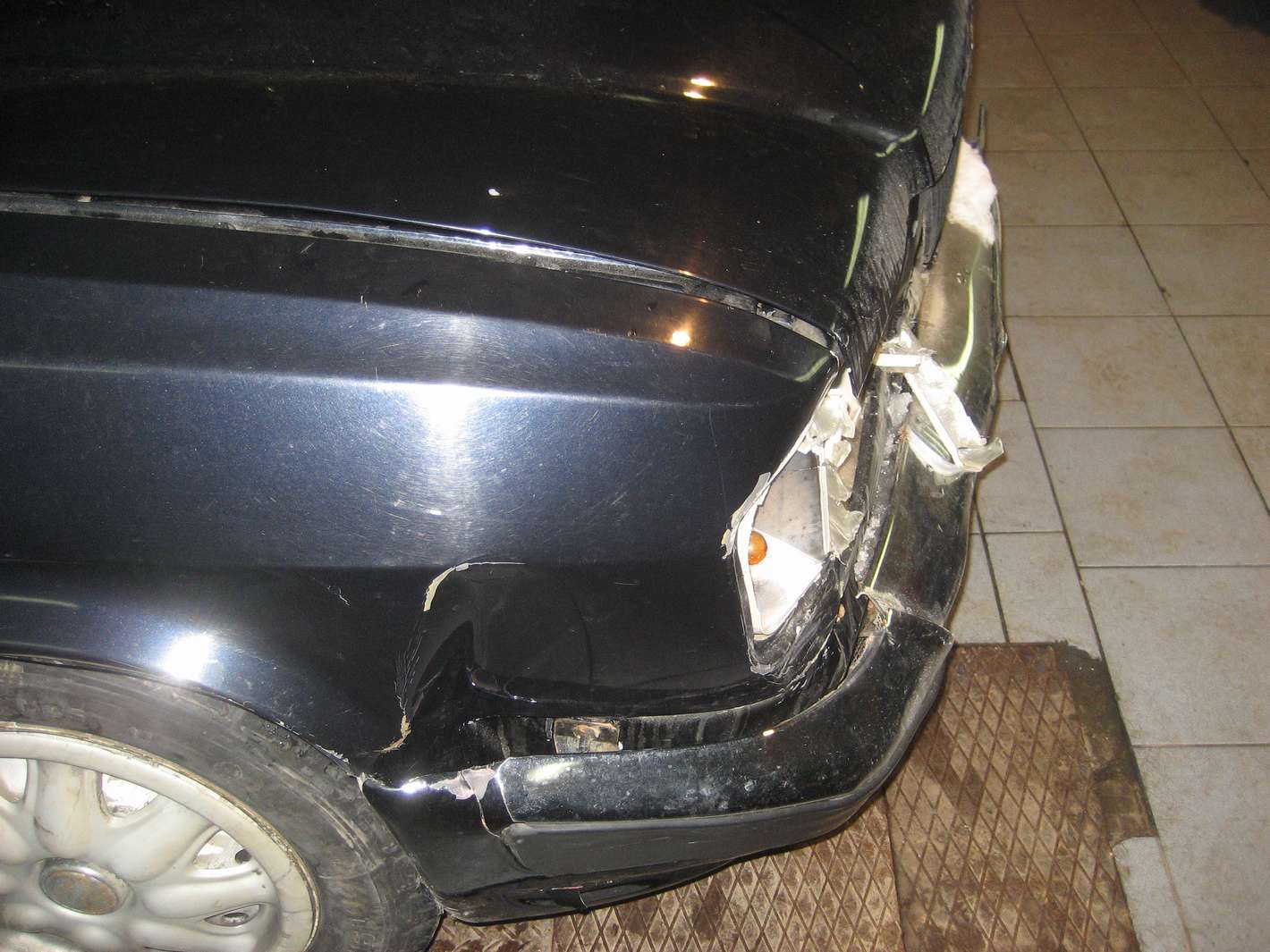

Волжанка только радовала. Но к сожалению на дороге бывает всякое. Вез жену на работу, акцент со встречного потока хотел повернуть на лево, не успел . В итоге два месяца отбивания у страховой денег.

До лета 2011 ни каких сюрпризов машина не преподносила. В один из дней после поездки заметил за собой шлейф белого дыма, пробило прокладку. С работами по снятию головки также проделаны: замена маслосьемных колпачков, замена цепей, башмаков, натяжителей. Прбег на момент ремонта был около 140 тыс км. После ремонта при первом запуске отказался работать ГУР(в лево), вскрытие показало что выбило сальник. После замены сальников все встало на свои места.

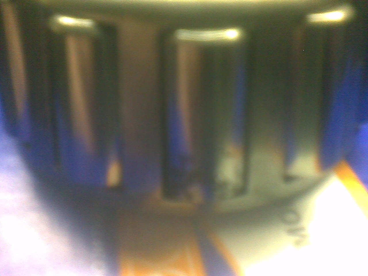

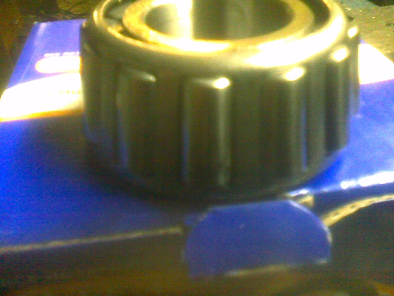

Перед установкой были обнаружены раковыны на роликах внутреннего подшипника (извеняюсь за качество снимка). Пришлось в срочном порядке заказывать другой комплект, который привезли только вечером, по этому все работы отложены были на сегодня.

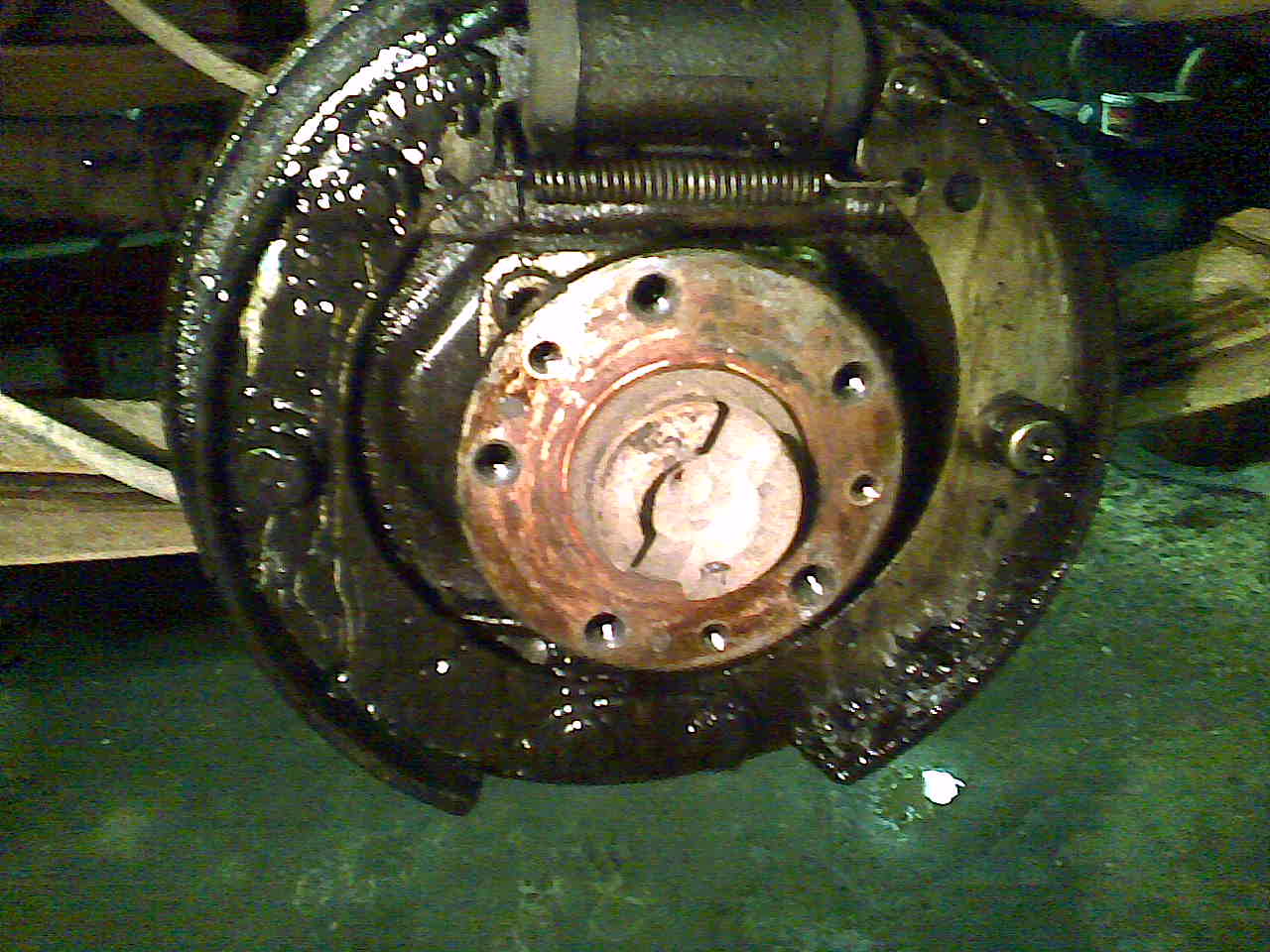

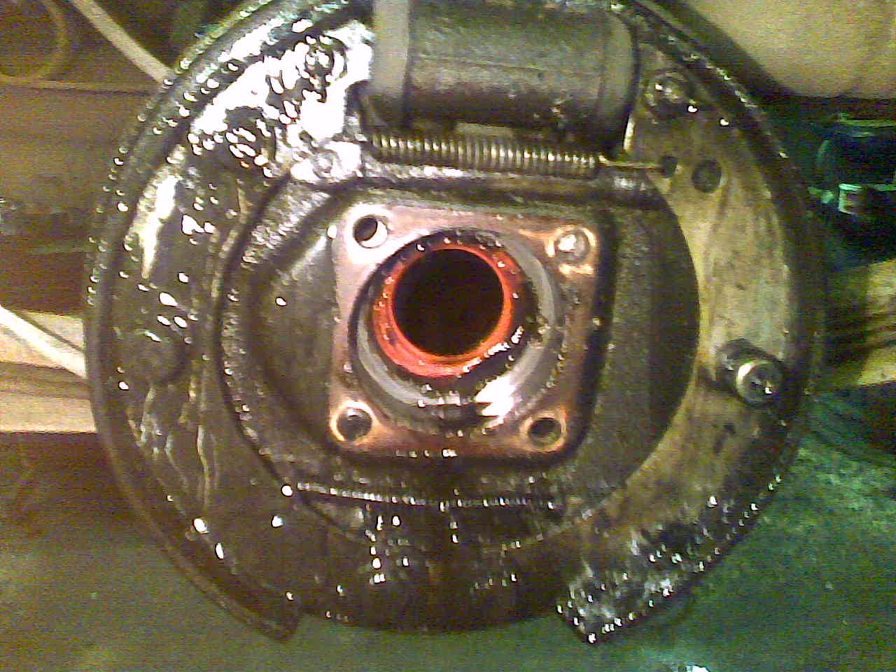

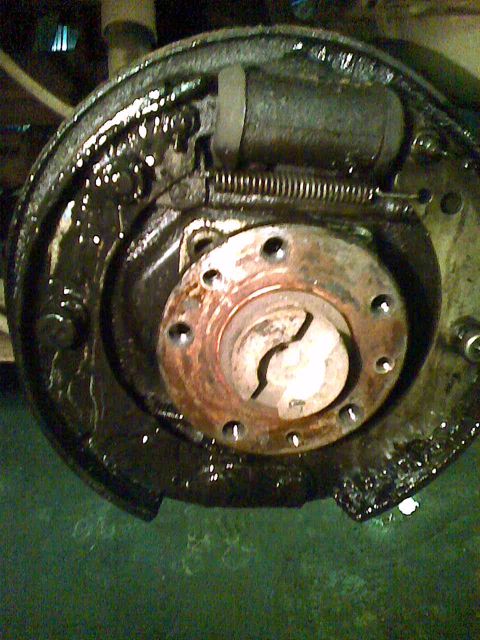

Сегодня успешно были заменены подшипники передней правой ступицы, передние тормозные шланги, тормозная жикость а также пришлось поменять сальник задней левой полуосии.
