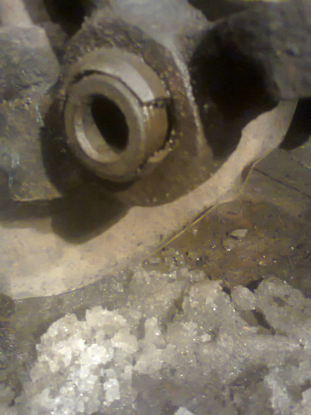

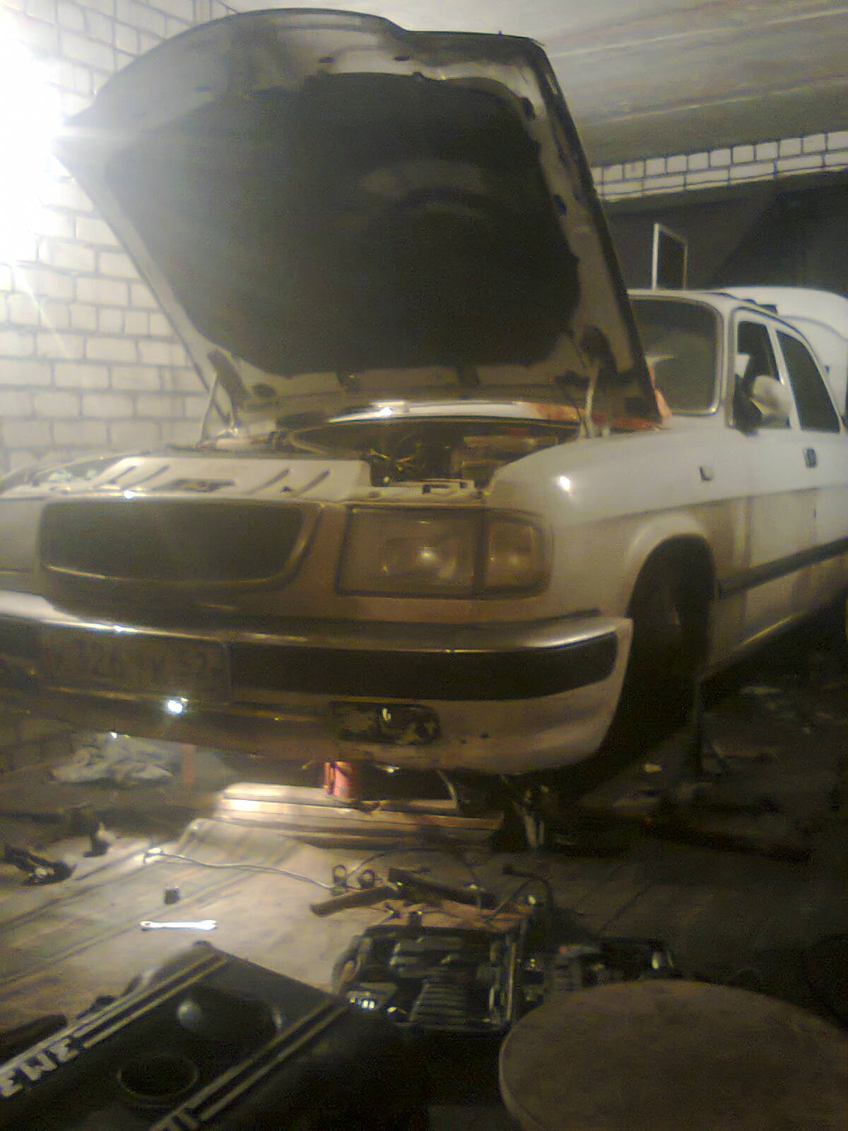

Дошли руки до машины. Вчера загнал её в гараж, сам пересел в ОКУ. Сегодня купил резьбовые, пальцы и прочие запчастюльки. Стал разбирать подвеску. Всё вывесил, снял стабилизатор, трапецию. Пришел в тихий ужас Всёё расшатано и ушатано, в резьбовых болтается всё что можно. Открутил верхние рычаги. Немного помучался. Слева открутил нижние рычаги, а вот справа один болт ну никак не хочет отворачиваться. Завтра буду сваркой ключ цеплять и пытаться. Перебил втулки в верхних рычагах и поставил на машину. Слева установил новые нижние рычаги. Думал, что шкворня в хорошем состоянии, а нет-люфт есть, так что буду и их менять. Также один амморт уже почти умер. Завтра буду продолжать со всем этим делом...

Рузьбовые БАГУ
Яркий пример...
Почти без подвески

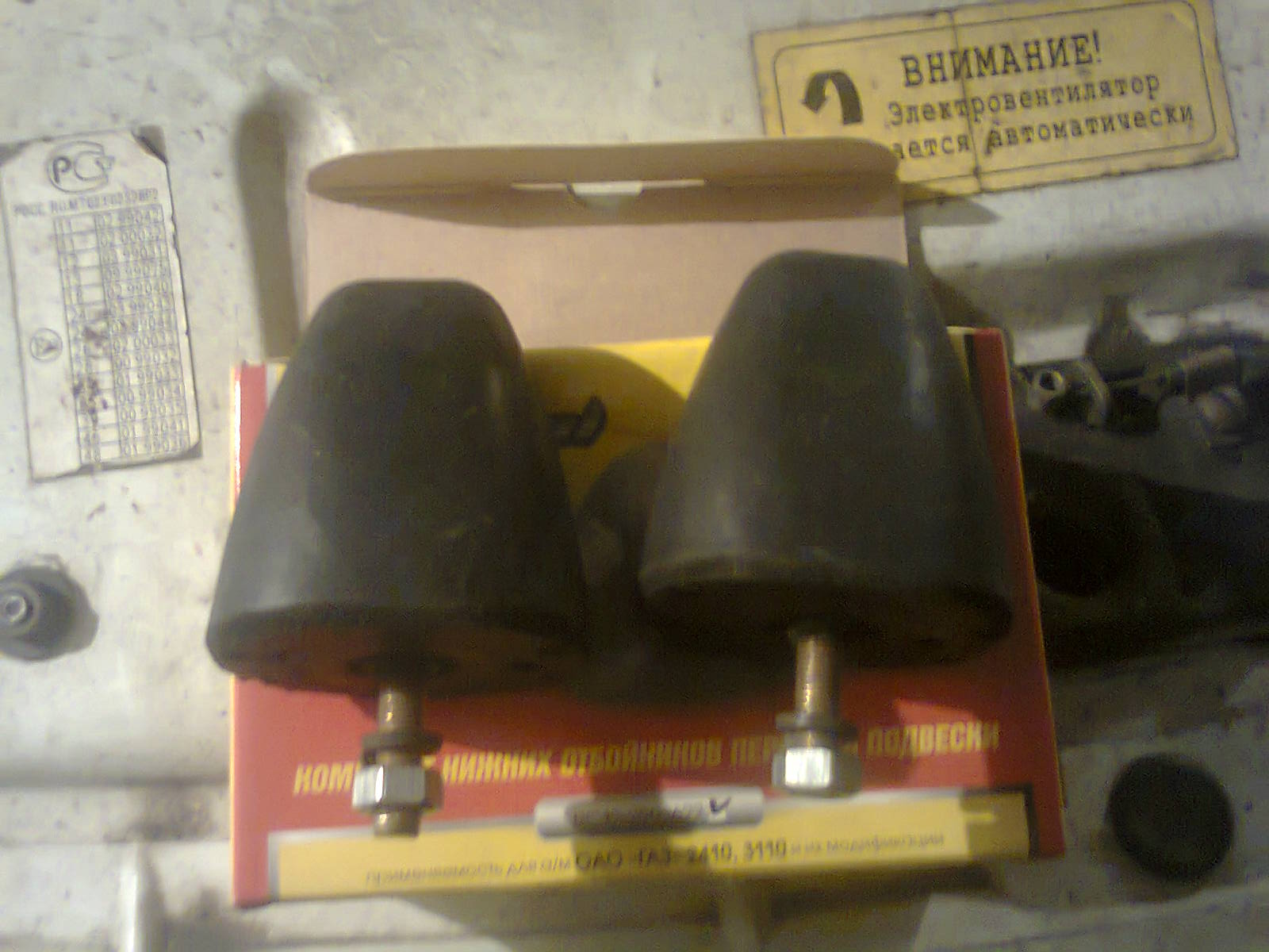

Подушки под пружины (сравнение) справа старая, слева новая-усиленная

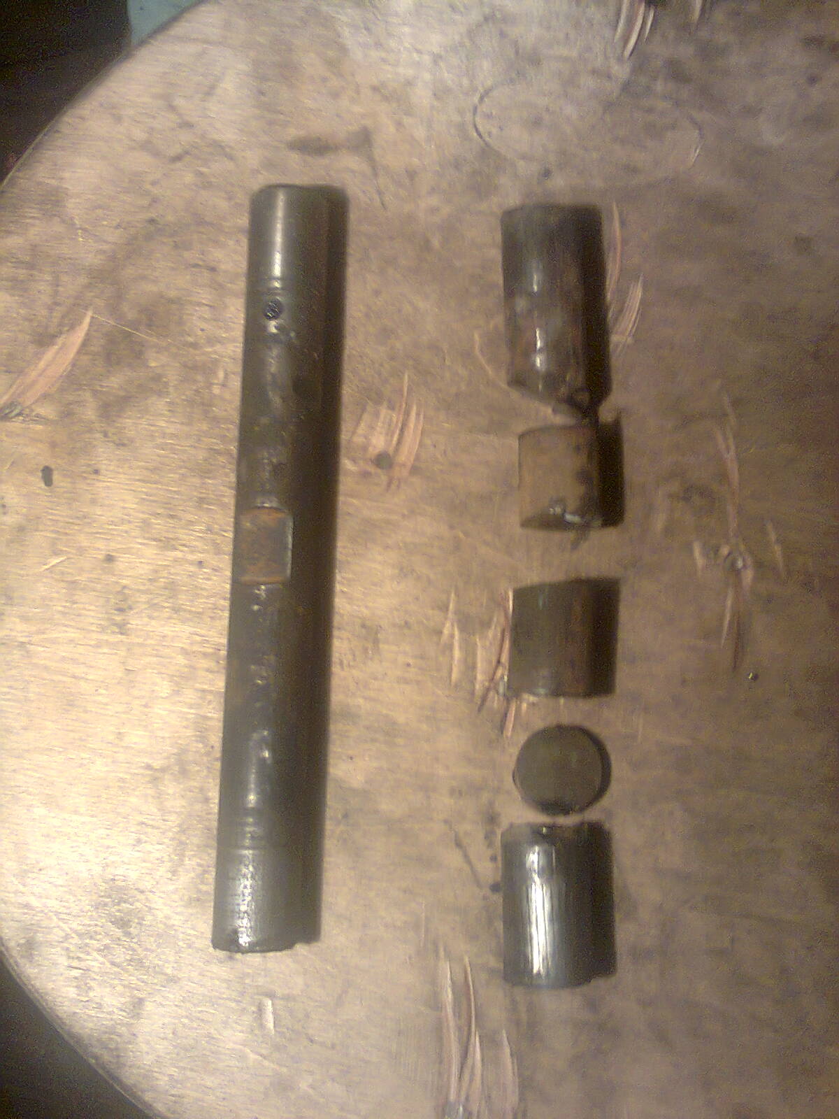

Сегодня прикупил еще запчастей. Поменял на трапеции все пальцы. Много времени ушло на замену шкворней. Слева управился за полтора часа. На правую сторону ушло где-то 3.5 часа. Шкворень никак не хотел выходить, закоксовался. Пришлось прибегнуть к помощи болгарки и кувалды В итоге поворотные кулаки собраны, резьбовые заменены. Завтра буду собирать подвеску. Немного фоток

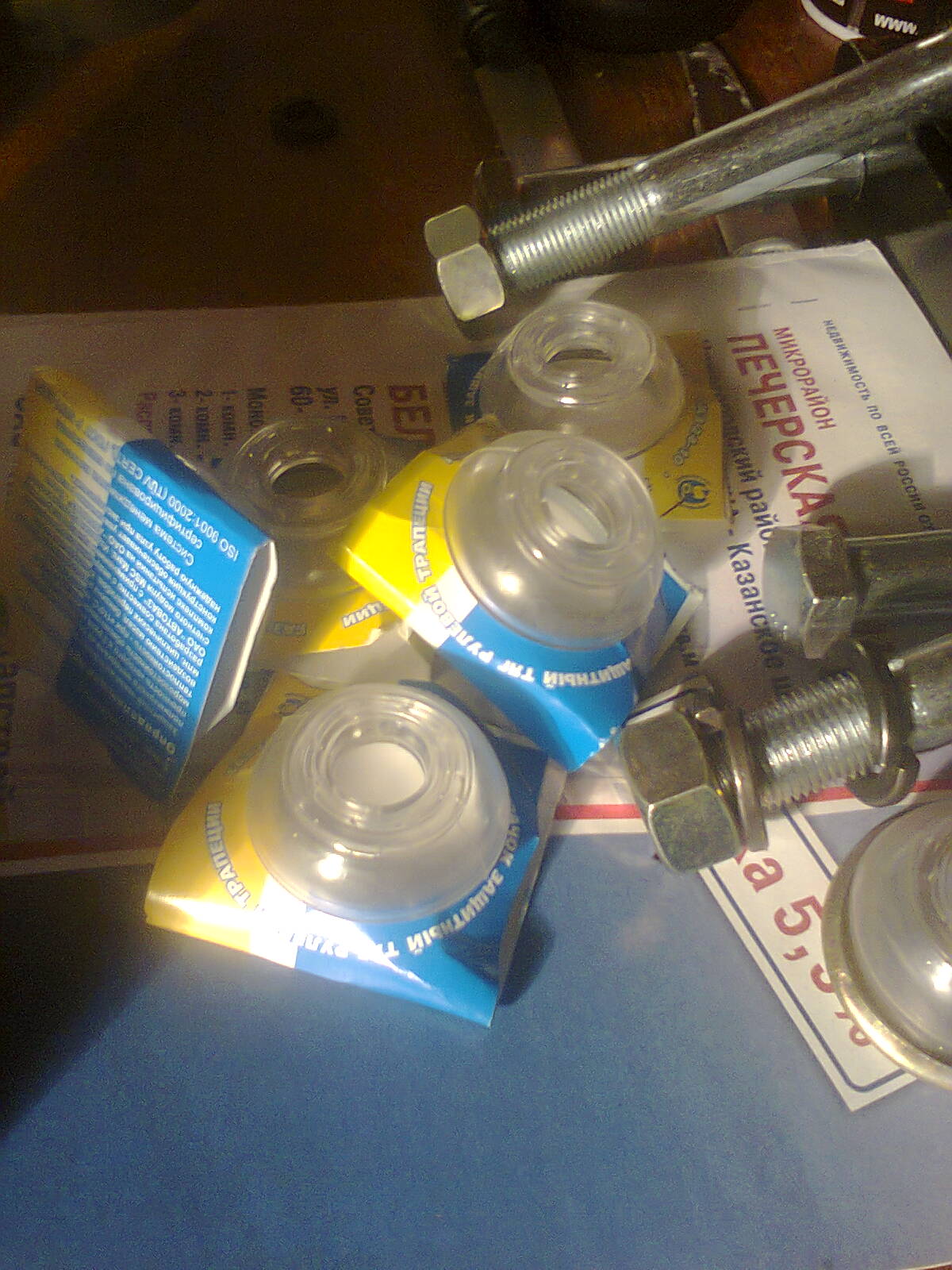

Знакомо до боли... Втулки ставь полиуретановые, ну её нафиг, эту резину.
Dogma писал(а):Пришлось прибегнуть к помощи болгарки и кувалды
А у меня шкворень вышел, но застряла сама выколотка! Вот её то мы затрахались вышибать, поскольку по диаметру она чуть больше игольчатого подшипника и как раз в нём и застряла, причём наглухо!!!
