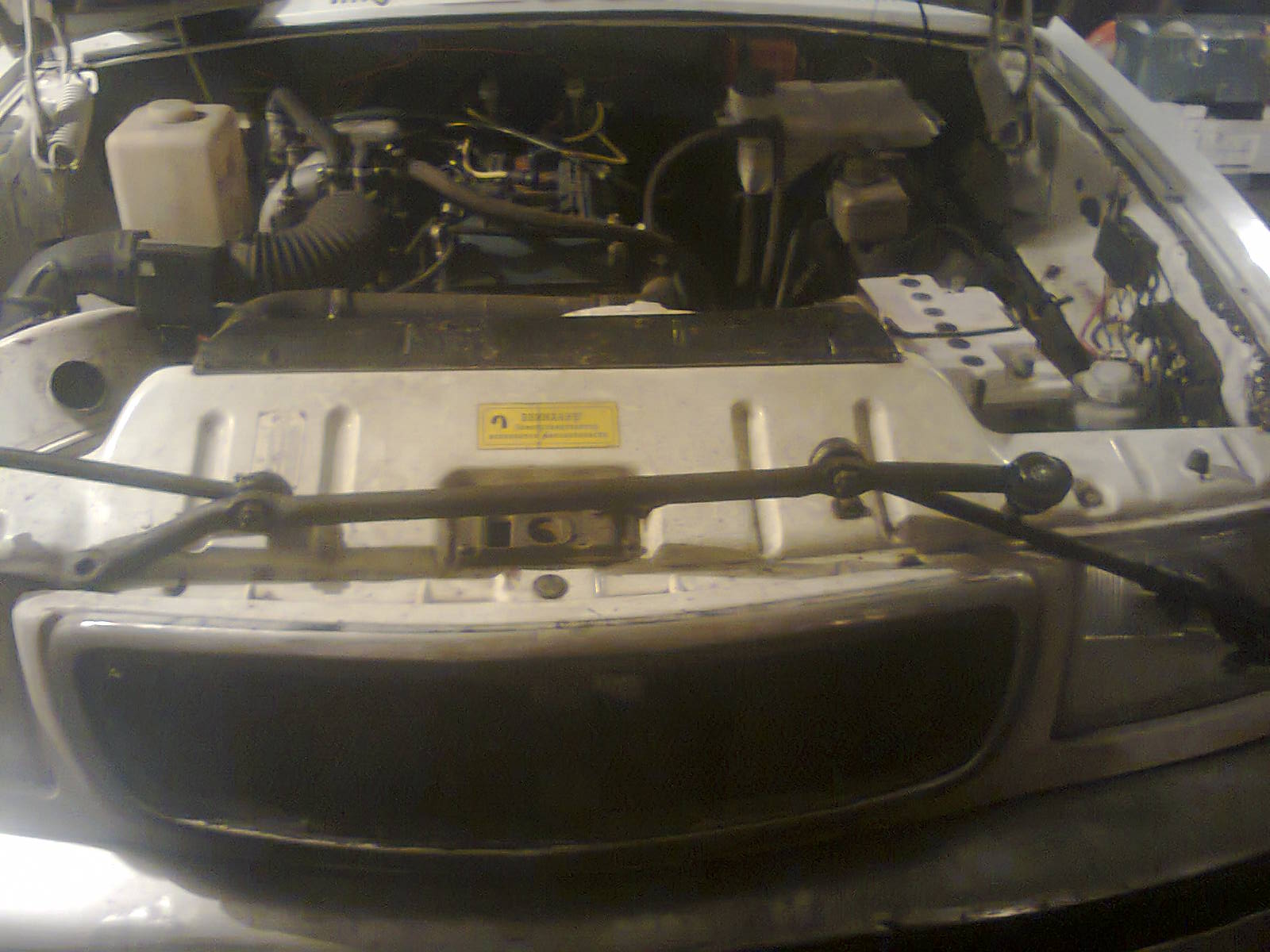

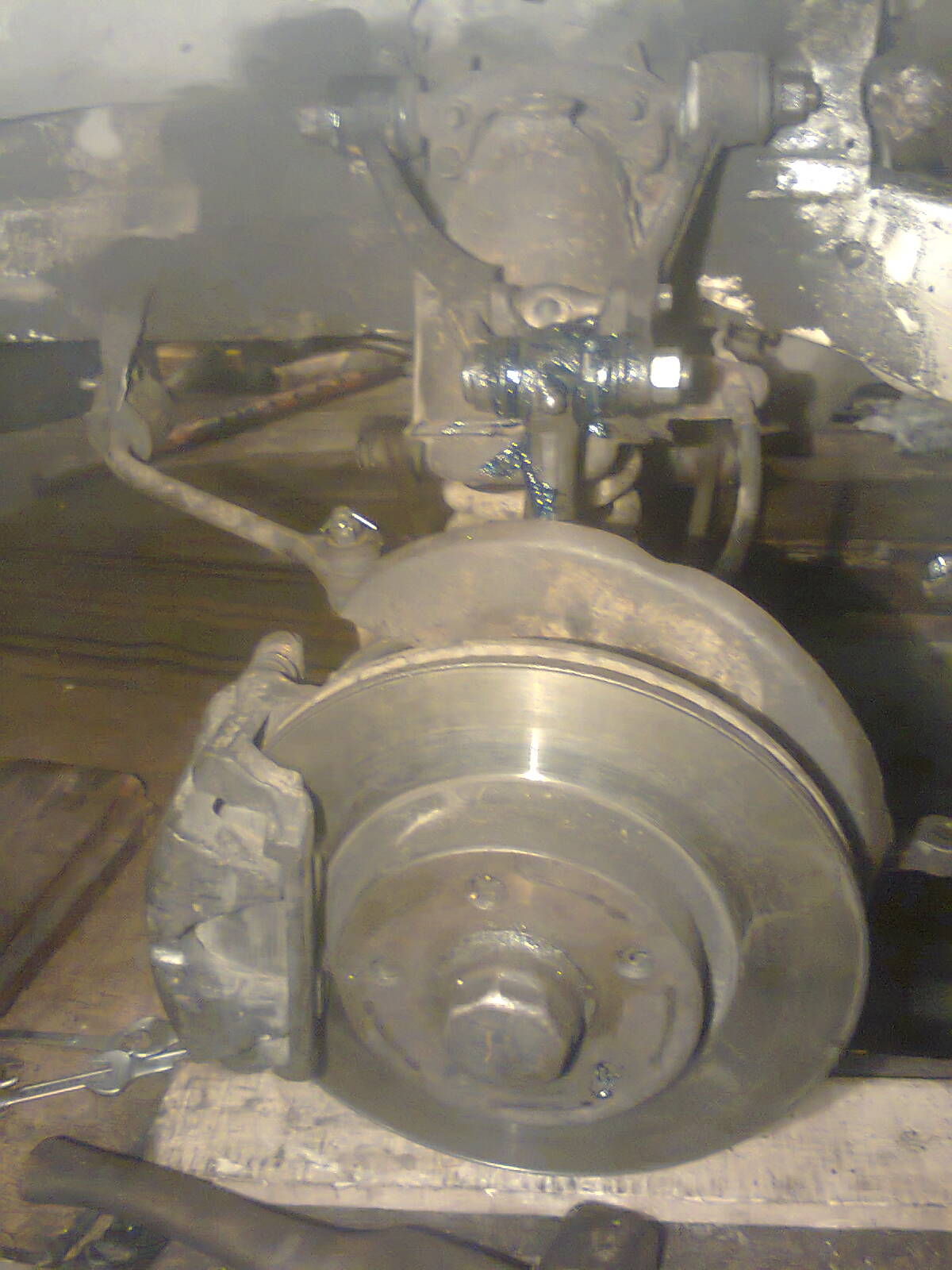

Вчера немного поработал над (или под ) подвеской. Поставил кулаки, стабилизатор. Собрал трапецию. Всё это дело шприценул как следует. Завтра соберу подвеску (надеюсь ) Ну и немного фоток

Сегодня закончил с подвеской. Домой поехал не на Оке, а как нормальный человек-на ВОЛГЕ. Теперь не слышно стуков и грохота спереди, дорогу держит хорошо. Морда немного приподнялась из-за усиленных подушек под пружины. В итоге было сделано: 1. Заменены нижние рычаги 2. Заменены втулки на верхних рычагах 3. Заменены резьбовые 4. Заменены рулевые наконечники на трапеции 5. Заменены шкворня 6. Заменены аммортизаторы 7. Заменены втулки на стабилизаторе 8. Редуктор ГУРа
Цены на запчасти (как и обещал) 1. Комплект резьбовых БАГУ- 1212 р. 2. Пальцы 4 шт. - 433 р. 3. Уплотнительные кольца - 32 р. 4. Подушки под пружины- 108 р. 5. Пыльники силиконовые 6 шт. - 102 р. 6. Шкворня - 850 р. 7. Отбойники нижних рычагов - 234 р. 8. Рулевые наконечники (литые) 2 шт. - 437 р. 9. Амморты - 1000 р. (Спасибо graffу) 10. Редуктор ГУРа - 1500 р. (Спасибо graffу) ИТОГО: 5908 р.

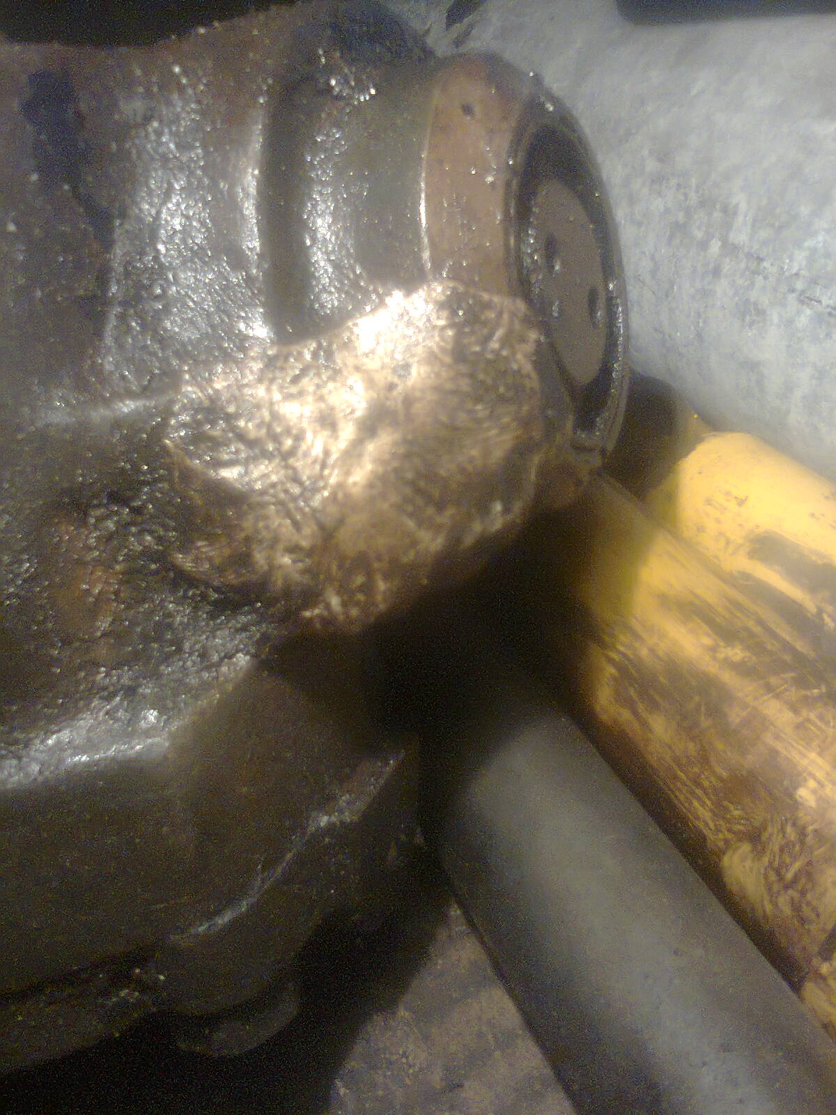

Считаю, что для почти полной переборке подвески не так уж и много. Ну и естессно всё делал сам без чьей-либо помощи. А редуктор Гура поменял по двум причинам: он у меня непонятно где тёк и при замене рычагов обнаружил большое количество холодной сварки на нем. На фото видно.
