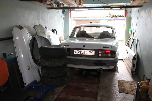

Одно знаю точно, что эти подушки двигателя с 1996-го года никто не менял, вряд ли Собственник этого автомобиля ГАЗ-3110 "Волга" вообще к чему-либо прикасался в этом автомобиле, кроме, как только к рулю, педалям и пятой точкой в кресле водителя...

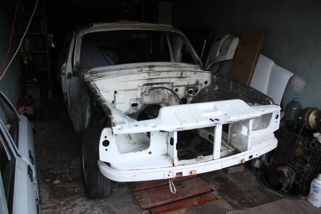

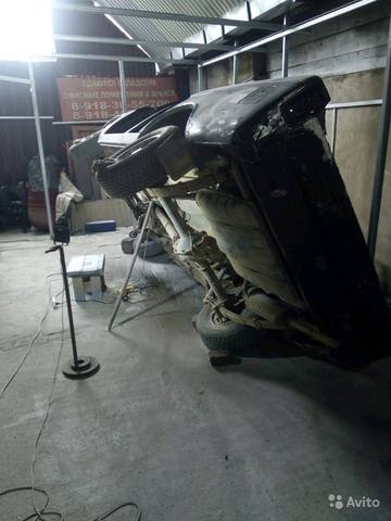

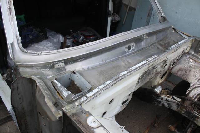

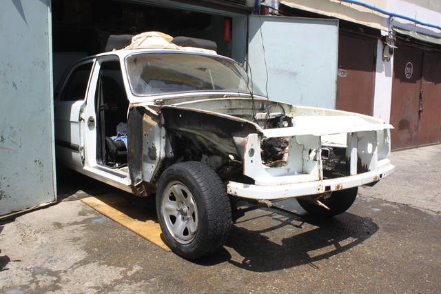

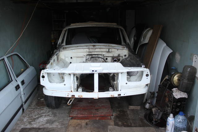

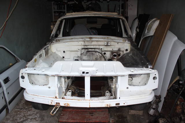

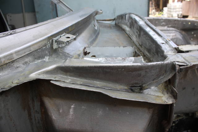

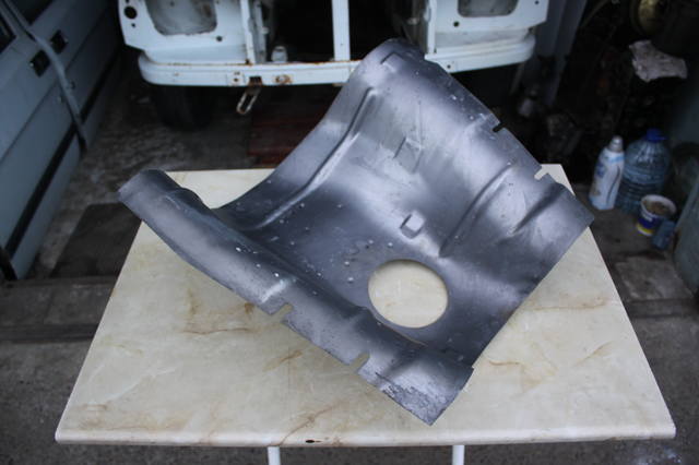

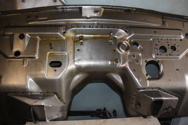

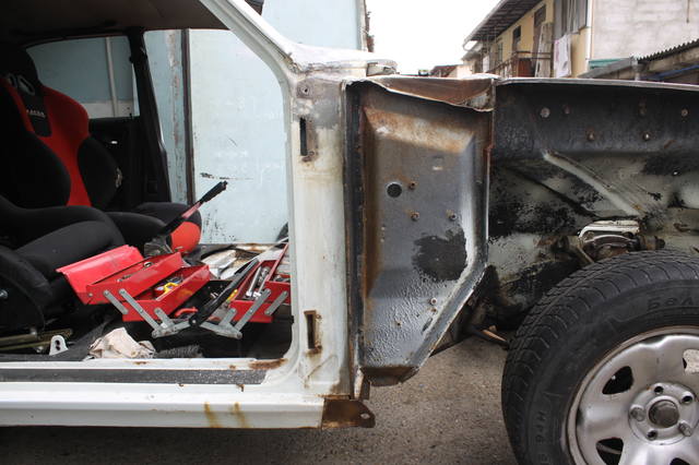

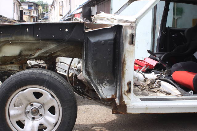

Передняя часть автомобиля ГАЗ-3110 "Волга" разобрана, в данный момент ищу в г. Сочи "Пескоструйную обработку". Сейчас хочу очистить до металла со всех сторон только передок, а именно - переднюю панель, брызговики-лонжероны, моторный щит.
Нашёл пока одну мастерскую, просят за очистку-обдувку-грунтовку двенадцать тысяч рублей. Даже нашёл в интернете один положительный отзыв про этого мастера: "Сибиряк недавно приехал и местным Сочинским менталитетом не заразен..., пока. Сделает норм." И один отрицательный: "Просит деньги наперёд. Свою работу не выполнил, так как делают местера по кузовному ремонту, проще сказать - кустарная работа. Телефон практически всегда выключен, не дозвониться. Машина была больше месяца на ремонте, когда обговаривали 10 дней ремонта (17.03.2020 загнал на ремонт, забрал 30.04.2020)."
Вот так, как-то так... Продолжаю искать дальше, что скажут другие?!

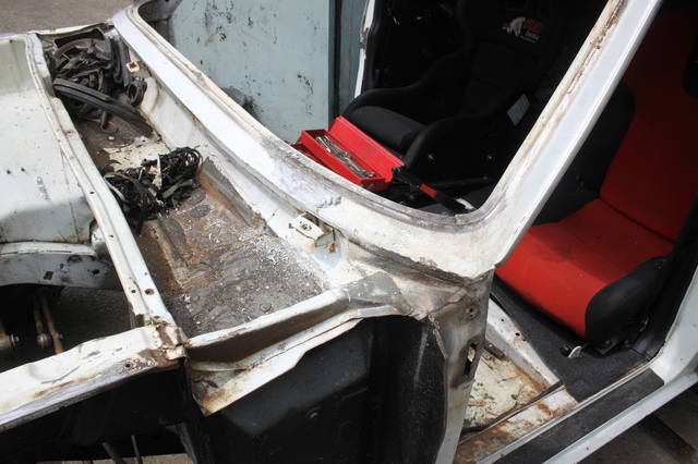

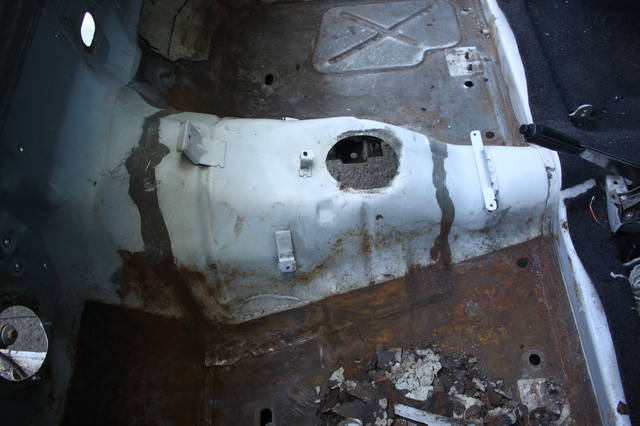

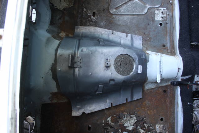

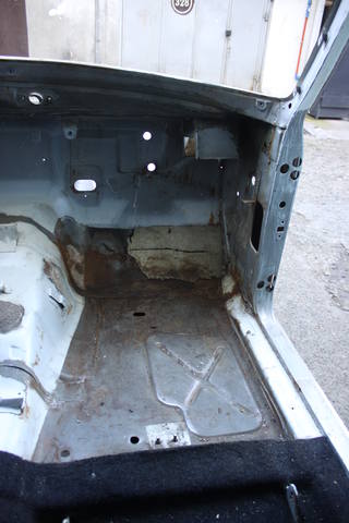

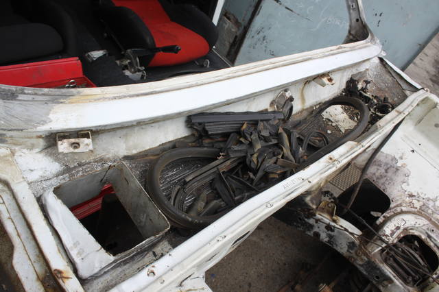

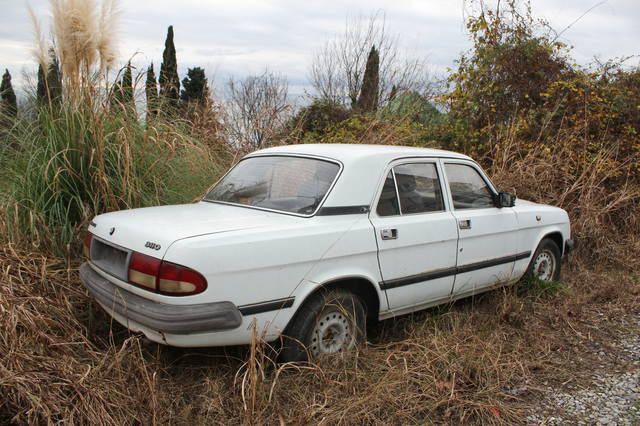

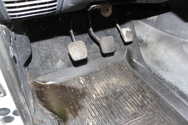

Двенадцать лет простоя под открытым небом, пересохший и потрескавшийся уплотнитель лобового стекла, дождевая вода попадала в салон, мастика под передними ковриками вспучилась, кузов поржавел, но не сгнил насквозь и это радует.

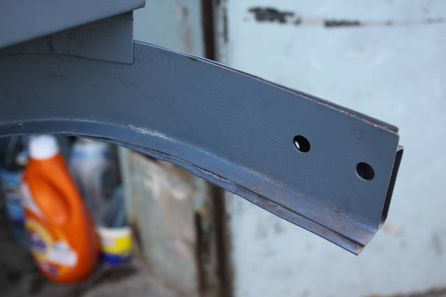

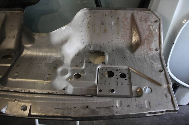

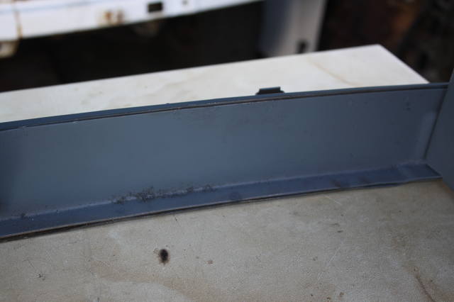

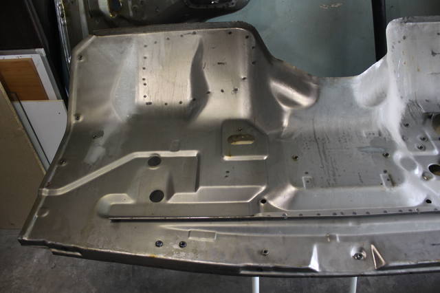

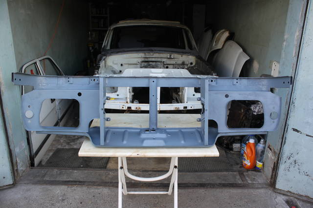

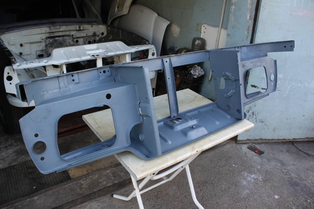

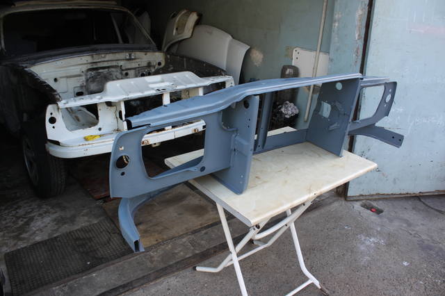

"Морда Белорусская" загрунтована на грязный металл, печально... При установке на автомобиль придётся её чистить, а лучше всего отпескоструйть и загрунтовать заново.

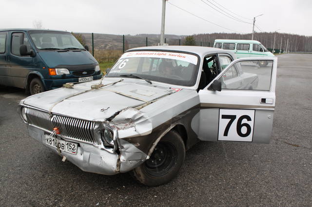

У меня есть печальный опыт биться "мордой" об отбойник... Но, ещё печальней, когда нельзя быстро всё восстановить до следующего заезда. Поэтому, учитывая прошлые недостатки, переднюю часть, "морду" автомобиля ГАЗ-3110 "Волга" хочу сделать легкосъёмной, то есть на болтах и гайках.
