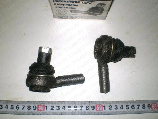

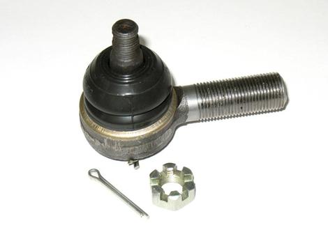

Так и не могу понять, почему надо менять стандартные рулевые наконечники, сегодня закрепили их на месте, попробовали, кулаки прекрасно вращаються, ни за что не задевают... Странно...
А на что ты собрался их менять? Новые родные + набить в них ШРУС + посадить колпачки на крайних шарнирах на герметик и пробки то же замазать геометиком

Насчет наконечников - занижение большое планируется? Если да, то нужны с удлиненными пальцами (чтобы вернуть тяги в горизонталь), иначе на кочках подруливать будет.
