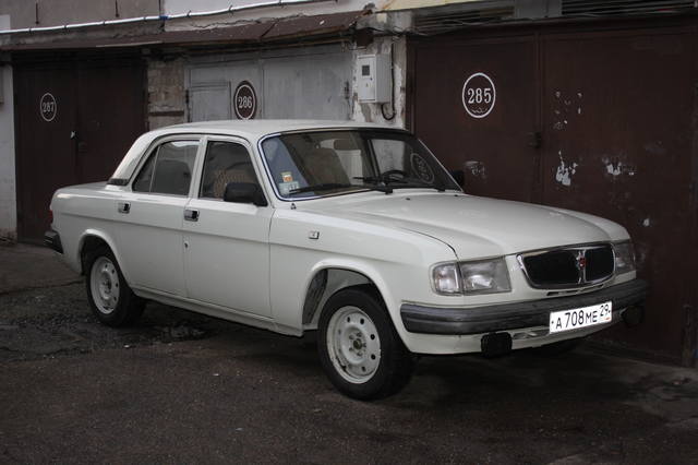

Да, белая, но в документах, в ПТС и СТС написано, что она серо-белая... Крышка багажника была заменена после ДТП на новую и окрашена, а как известно именно на крышке багажника слева внутри наклеена заводская бумажная этикетка с названием краски, теперь её нет и как реально узнать, какой именно краской был окрашен этот автомобиль на заводе, я не знаю...

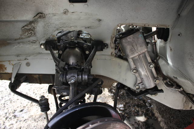

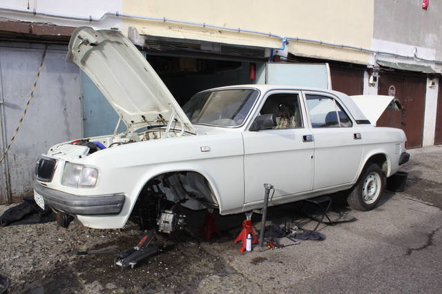

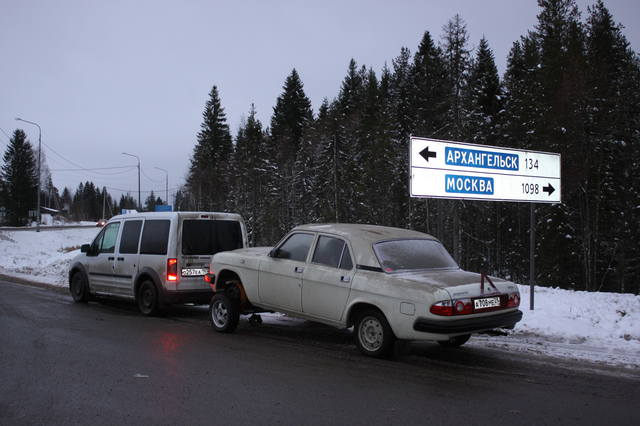

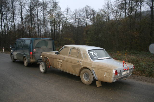

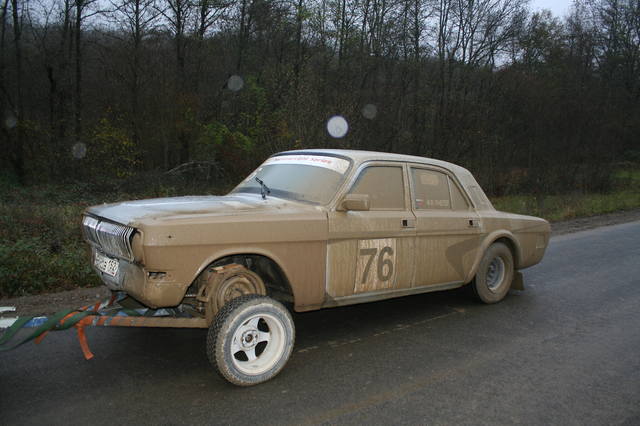

Во время перегона из Архангельской области в Краснодарский край произошла неприятность... Чтобы уменьшить ширину переднего моста транспортируемого легкового автомобиля ГАЗ-3110 "Волга", демонтировал на нём тормозные суппорта, тормозные диски и установил колёсные диски от "ФОРДа". В таком состоянии на жёсткой сцепке-подкате не надо переворачивать колёса наизнанку, иначе лишняя ширина в тёмное время суток может сыграть злую шутку, т. е. не пройти по габаритам в узких местах, например можно случайно зацепиться за отбойники терминала платной дороги на трассе "М4". Где-то на плохой дороге на кочках от Плесецка и до Брин-Наволока оторвались от временных креплений суппорта и повисли на тормозных шлангах, один из суппортов перетёрся на шланге и был утерян. На фотографии видно, как висит левый суппорт на шланге. Поздно это заметил, было ранее утро, темно, надо было сразу их просто демонтировать вместе с шлангами и убрать в салон, но, произошло то, что произошло...
Обычно при транспортировки "Волги" колёса на жёсткой сцепке-подкате переворачиваю наизнанку. Так, передний мост "Волги" становится на подкат без проблем и колёса "Волги" на цепляются за колёса подката. И по ширине такой монтаж колёс подката наизнанку вполне вписывается в ширину тягача "ФОРД Транзит".

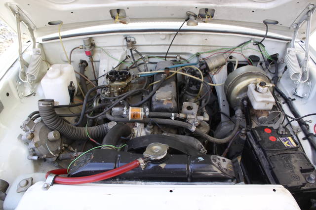

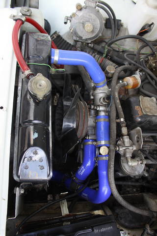

Родные оригинальные патрубки ситсемы охлаждения потрескались и потекли... "Наколхозил" своих голубых из старых запасов, хотя бы до МРЭО ГИБДД доехать на перерегистрацию. Позже буду менять на чёрные родные оригинальные.
Газовое оборудование на этом автомобиле установлено официально. В ПТС и СТС в особых отметках есть синяя печать и напечатано - "Установлена газобаллонная аппаратура".
Отметки о установке газобаллонного оборудования в ПТС и СТС есть, но вот сам газовый баллон давно уже просрочен... Я бы хотел баллон побольше установить, этот будет маловат как-то. А, вообще-то мне "ПРОПАН" на этом автомобиле и не нужен, всё-равно буду всё это демонтировать.
