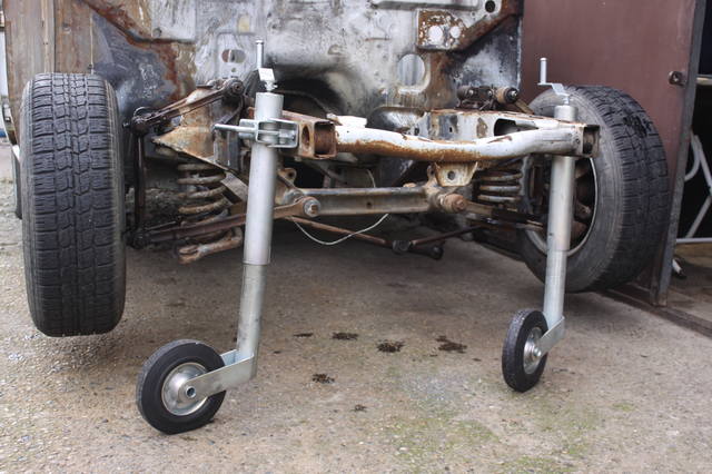

Поднимаю переднюю часть кузова автомобиля при помощи подкатных колёс прицепа, чтобы демонтировать переднюю подвеску. После демонтажа передней подвески, можно катать кузов автомобиля в любом направлении.
