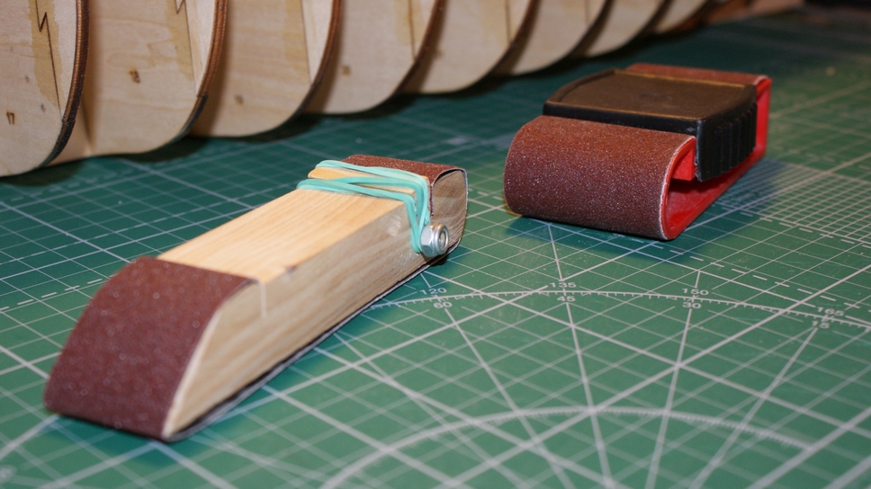

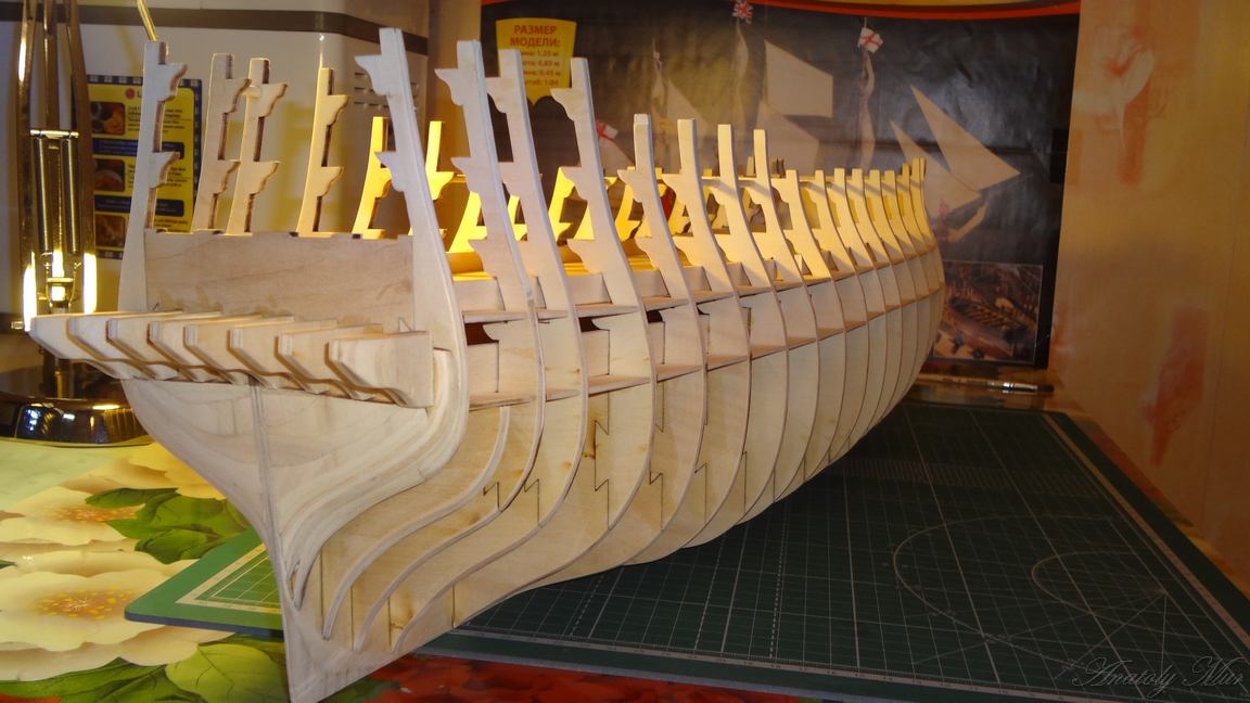

Итак, дошел до малковки. Так в кругах задротов судомоделизма называется процесс сглаживания углов на шпангоутах и выравнивания самих шпангоутов с целью получения плавных обводов корпуса. Экспериментальным путем установил, что лучше это делать наждаком с зерном 120 и 180. В колодку от амати вставил 180, а в шукрник из поставляемого комплекта инструментов вставил шкурку 120. Колодку от китайцев пришлось доработать болтом и резинкой, чтобы не выскакивал фиксирующий штифт. Хорошо что не выбросил этот брусок. Его размеры очень удобны для такого вида работ.

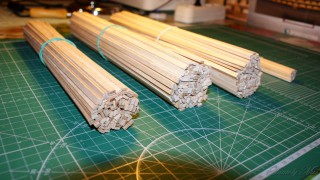

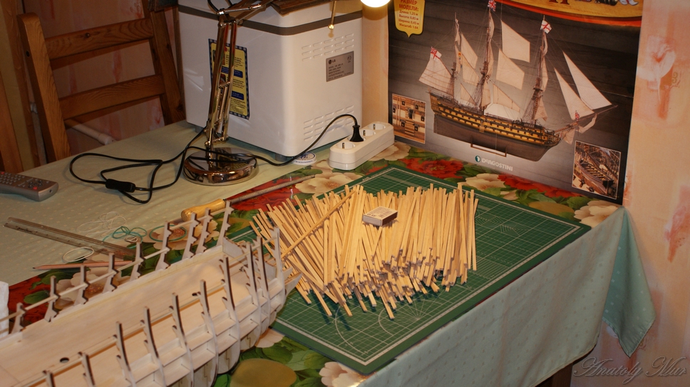

Пока идет малковка корпуса, на верфь ее величества привезли строительный лес и изготовили доски для обшивки. Доски из светлых пород дерева более эластичны, а из темных пород - гнутся менее охотно. Высыпал на рабочую площадку все что есть в наличии. Цель простая - сортировка досок на светлые и темные. Темные будут использованы на среднем поясе, белые - в наиболее сложных местах, на подводной части корпуса.

Миш, спасибо за добрые слова. Спуск корабля намечен на конец 2014 г. А вот результат первой сортировки. Самая маленькая стопка справа - это удивительные рейки, которые по качеству ощутимо выше всех остальных. С них даже фаска снята и они на 1 мм уже... Подумаю как их выгоднее применить. Но уже понял одно, при сборке корпуса, еще 2-3 сортировочных итерации будут однозначно.

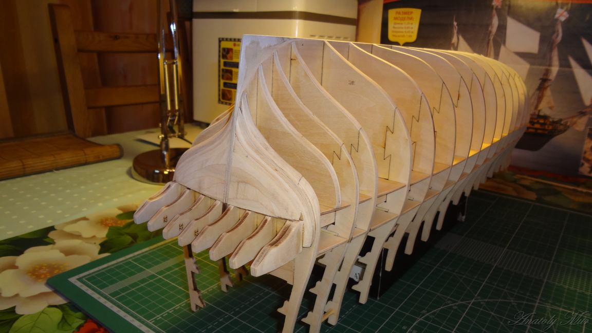

Наконец-то опять урвал время позаниматься кораблем. Сейчас уже почти завершил подготовку корпуса к обшивке. Пока вывожу финальные линии, несколько фоток этапа двухнедельной давности:
Скругленный нос:

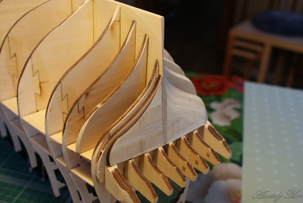

Корма. Для наглядности одна сторона почти не тронута, другая - готова примерно на 70%.

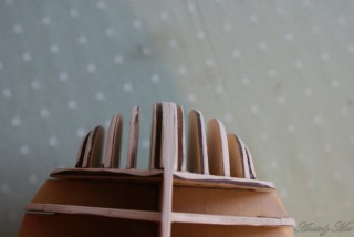

Провалы на отдельных шпангоутах компенсируются картонными полосками пропитанными клеем. Потом это будет подшлифовано перед укладкой планок обшивки:

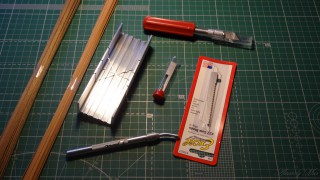

Вот и приехала очередная партия инструмента. Теперь у меня все есть, чтобы обшивать и вырезать пушечные порты:

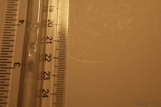

Вот этим будем имитировать клепку по листам медной обшивки. Шаг зуба - 1,2 мм.
Прокатил с усилием для пробы по картону (с медью будет аккуратнее):

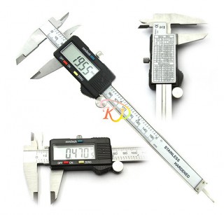

Заказал ночью вот такую штуку на eBay. Страна отправления - Гон-Конг. Цена вместе с доставкой: 400 р. Цена такого девайса на Верьфи: 1564 р. + 300 р. доставка. В нашем юлмарте цена: 680 р., что по сравнению с Верьфью - в рамках разумного. Тем не менее, хочется за 400. Засек время, ждем...
