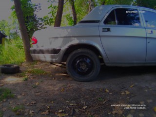

Давно ничего не писАл. За последний месяц на генераторе поменял РР.(старый глюканул и выдавал до 17 В. на Х.Х, аж элетролит закипал).,кардан целиковый , вместо 2-х вального (была вибрация+дрожь на скорости 40-60, сейчас всё норм). Сегодня рессоры усилил, путём установки подкоренных листов. Задок ещё приподнялся и стал жёстче.
Так было
Так стало
