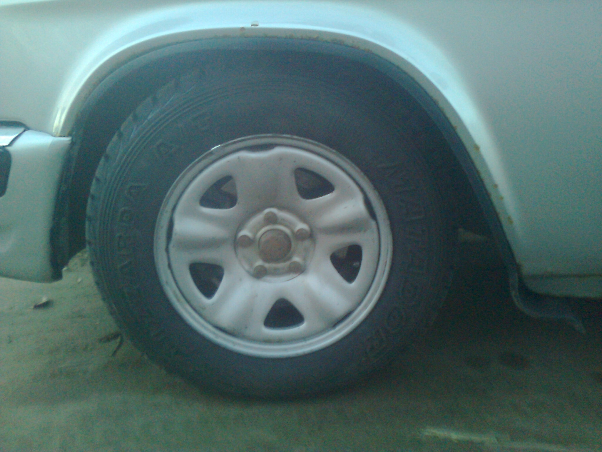

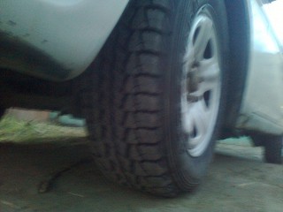

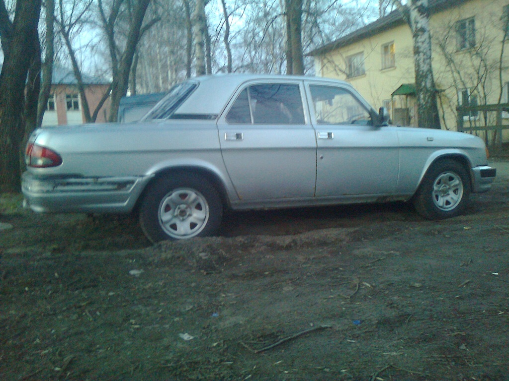

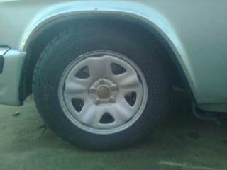

Вот возник такой вопрос : какие максимально большие покрышки можно поставить на Волгу, чтоб об арки не задевали и т.д. и т.п. Стандарт 195/65/15 это понятно. На заднюю ось 225/70/15 влезут (на моей по крайней мере). А вот на переднюю ? Присмотрел вот некие колёсики с такой размерностью и ценой не шибко кусачей , и , в связи с этим , возник такой вопрос. Скажу сразу , что арки резать не буду, так что - не предлагать.
А зачем, если не секрет? P.S Сзади они может и влезут, но при вывешивания моста будут тереть, 100% Если для улучшения проходимости, то при вывешивании и заклинивании второго колеса ты застрнешь наглухо.
На моей задние колёсы крутятся без заклиниваний (см. начало темы). Да, резина для повышения проходимости, ну и повыше чтоб была.Вообще, ещё и передок немного приподниму проставками под пружины. Собсно , какие колёса всё же влезут без проблем?
Если так хочется выше, то ставь колеса выше, но не шире. Тогда у тебя больше шансов не цеплять ими. http://www.youtube.com/watch?v=XZvzNNHsJZg ИМХО, если так нужна машина повышенной проходимости, купи уаз или ниву. И ничего придумывать не нужно, из Волги вездеход не сделаешь.
Сбылась мечта идиота! Сегодня поставил А/Т колёса. 205х70 . Хотелось, конечно, ещё покрупнее резину, но всё таки остатки разума ещё сохранились в голове . Хотя на заднюю ось можно было бы и 225х70 ...
