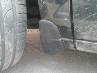

На прошлой неделе руки добрались до замены брызговиков. Вот так выглядели старые:

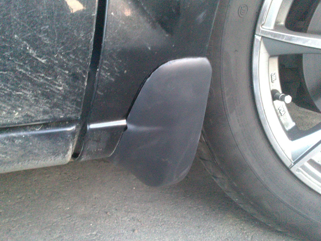

Очевидны трещины и неплотное прилегание к кузову. При замене подкрасил потёртрости от них. А вот новые:
Гораздо лучше, но на мой взгляд не идеально, немного разочаровался, потому как родные брызговики, до того как поломались, прилегали к кузову изумительно. Новые - тоже оригинал. Впрочем по прошествии недели этого недостатка уже не замечаю. Но ещё серьёзнее меня расстроили найденные на обоих порогах сколы краски и антигравия до металла, причём довольно значительные и множественные. Ржавчины нет, но до зимы надо планировать перекраску порогов.

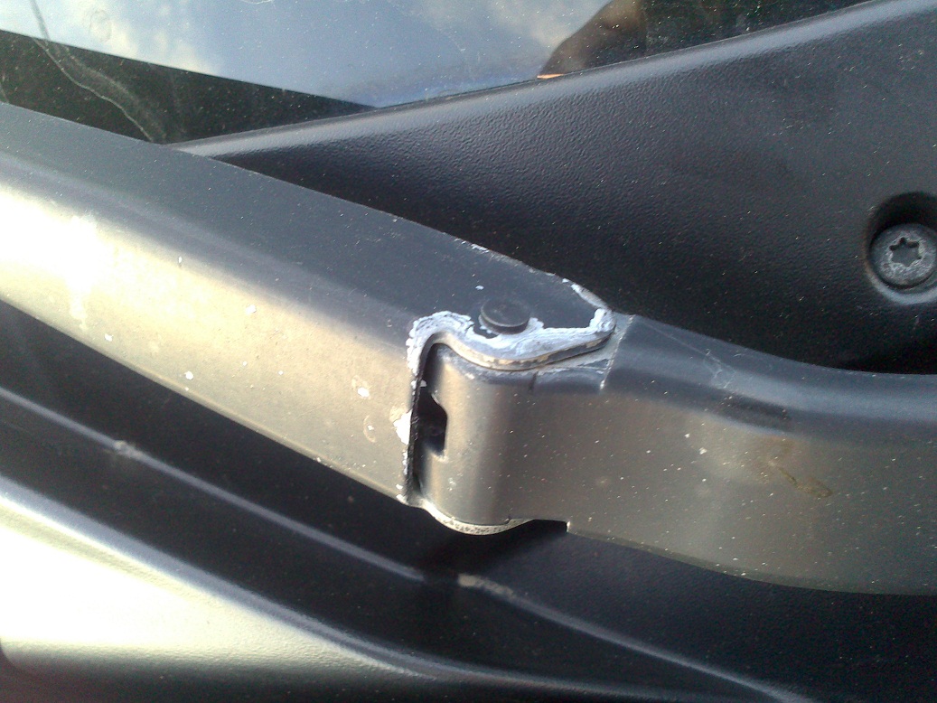

Пробег 90000 км. Решил заняться облезшей краской на дворниках.
Но с первого раза снять поводки не получилось - посадка коническая, сбить,отжать и т.д. никак не вышло. К тому же закисло там всё.

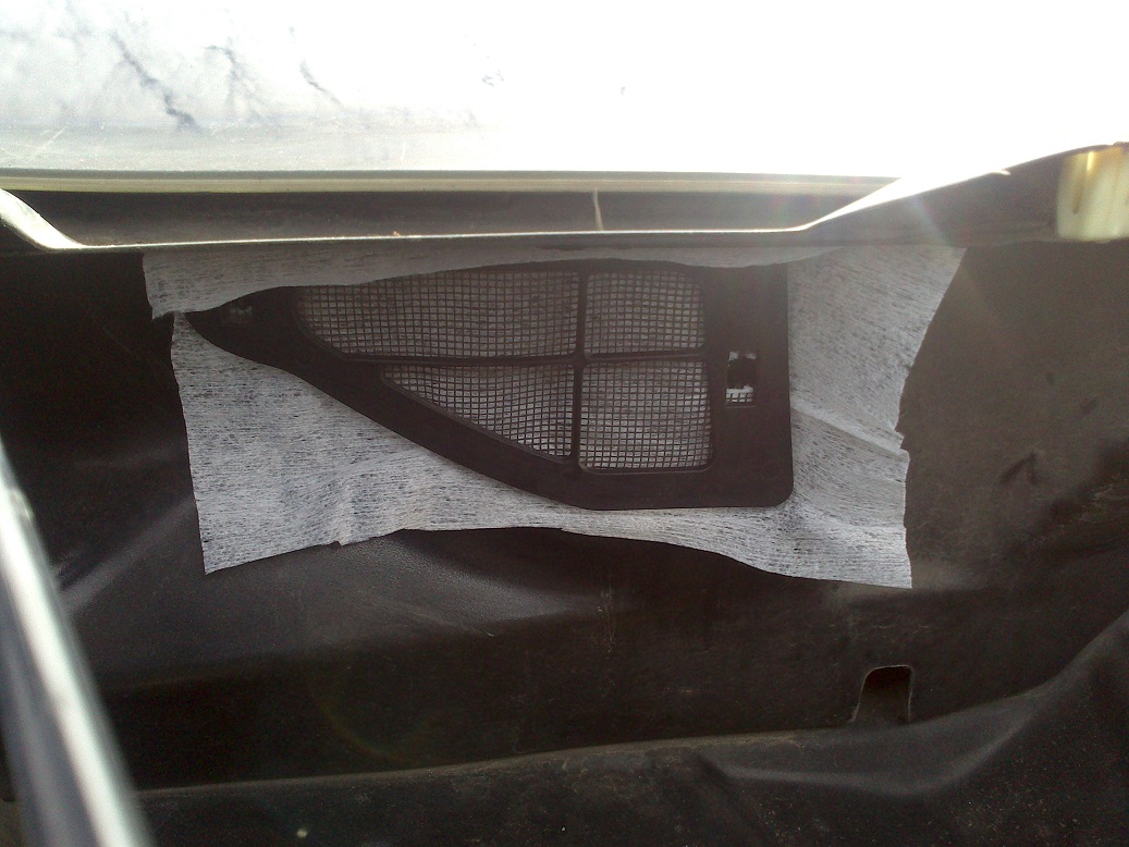

На работе одолжил съёмник, с помощью него снять поводки получилось легко. Заодно решил реализовать салонный фильтр. Для этого снял пластиковые решётки и сетку воздухозаборника. Специально подготовленного фильтрующего материала заранее не готовил, но под рукой оказались тканевые салфетки, их и использовал подложив под сетку.
. Спустя несколько дней эксплуатации автомобиля отметил, что пыль на панели копится не так стремительно, как до установки самопального фильтра Поводки дворников поставил другие (б/у , но без сколов краски - 500 руб). Обновил также и резинки на щётках, поставил такие же как и в прошлом году. Ещё прикупил сеточку в багажник (250 руб) на липучках, что бы мелочи не болтались по всей его площади, но держит не очёнь надёжно, как бы осуществить надёжную фиксацию липучек?
