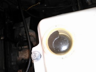

Доехали в Гусь-Хрустальный – всю дорогу мерзко и сыро, в городе так же – дождь. Приехали к отелю, выхожу из машины и что я слышу? Правильно — ТУК-ТУК-ТУК-ТУК-ТУК, моему негодованию не было предела! 2 часа работы, 1500 руб., а он все стучит – сволочь… Ладно, пофиг, надо думать дальше, проверил уровень масло, было чуть выше нижнего уровня, думаю, может гидронатяжителям масла не хватает? Ведь этот шум начинался только на сильно прогретом моторе после нескольких включений вентилятора, и оба раза я его слышал, когда машина стояла мордой в горку, хотя давление в норме, ну думаю 100% уровень масла, хорошо что на доливку с собой было – долил до полного и оставил машину в покое.

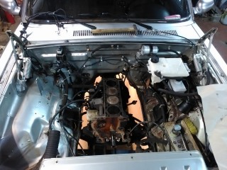

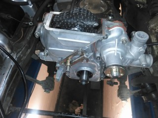

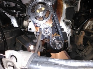

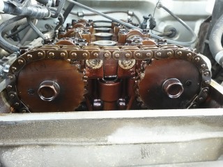

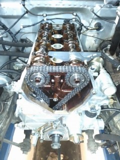

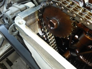

Поспали хорошо – место замечательное, начинаю вскрытие. Решил снять клапанную крышку и верхнюю переднюю. Сказано – сделано. Все разобрал и стою смотрю как баран на новые ворота…

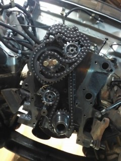

Метки убежали совсем чуть-чуть, гидронатяжитель совсем немного выходит из корпуса, подергал успокоители (верхний и средний), ага болтаются. Отвернул их, протянул заново, все встало крепко. Смысл дальше на него пялиться, надо собирать мотор и в путь. Все собрано, едем дальше.

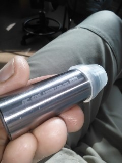

По приезду у меня оставалось еще 3 дня отпуска и надо было немного поездить по городу по делам, и в первый же выезд я услышал ТУК-ТУК-ТУК-ТУК-ТУК! Хорошо что хоть все шестичасовые простои в пробках он молчал. Гидронатяжители ждут своего часа в бардачке, что же – их час пришел.

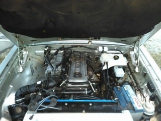

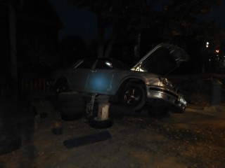

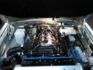

Поехал в гараж менять. Верхний все без проблем, а про нижний то я начитался страхов, что мол если шестерня или башмак упадут вниз, то все – хана, вскрывай переднюю крышку, но нет, беды не случилось и нижний натяжитель тоже уверенно занял свое место. Натяжители брал оригинал ЗМЗ, но чуда не случилось, даже с новыми натяжителями я слышал этот стук…
Итог: пробег мотора 165000 км или же больше, решено – меняю привод ГРМ, решил брать вот такой комплект: http://progress-motor.ru/catalog/item67.html, народ в ГАЗовском сообществе опросил: www.drive2.ru/c/2252619/ негатива не услышал, цена устроила, так что беру!
