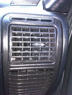

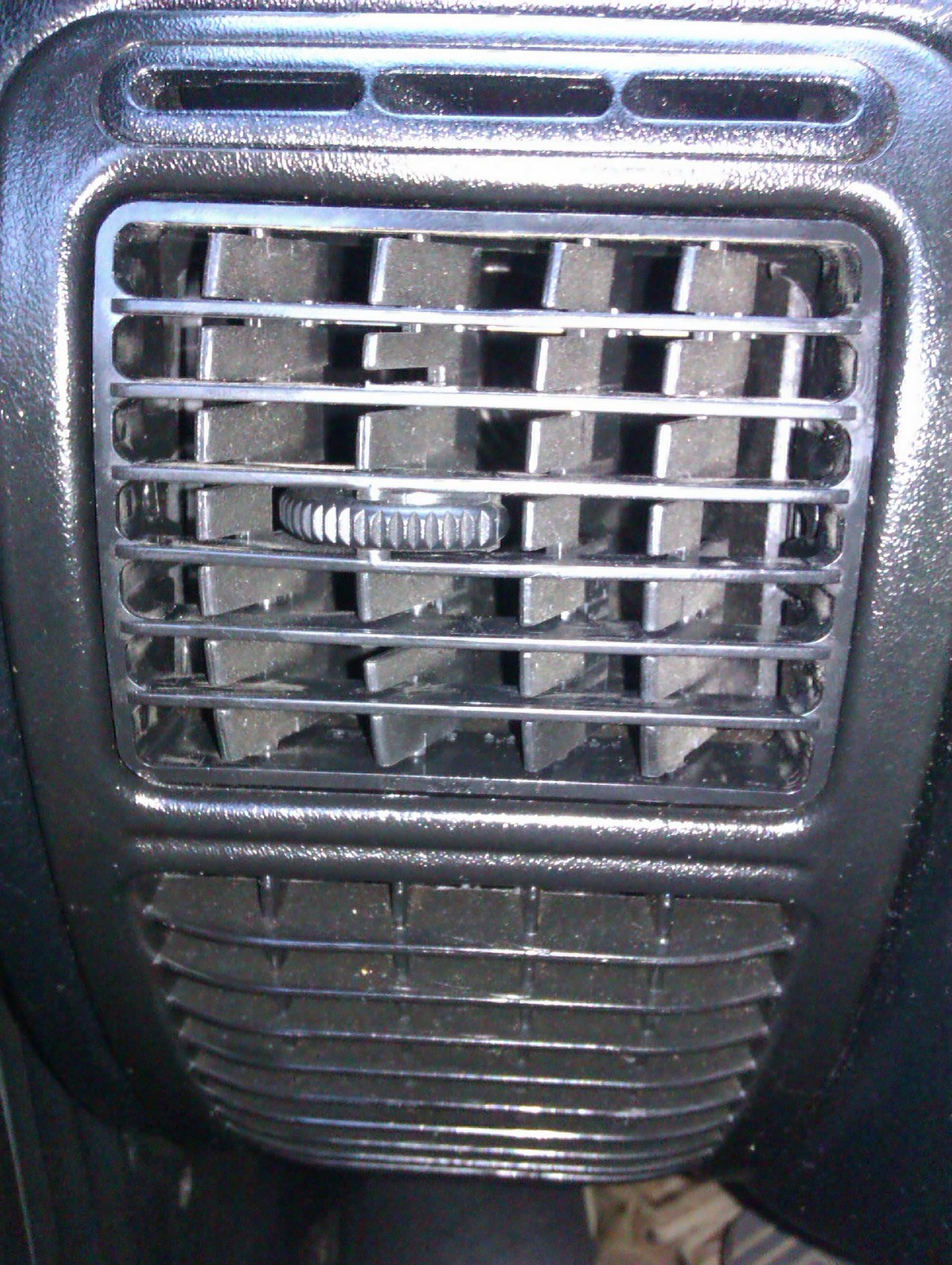

Средняя решетка вентиляции была сломана и того гляди рассыпалась бы, заехал в магазин – всё в наличии, купил 2, т.к. одну менять посчитал нецелесообразно. Новые (более тугие) поставил по бокам, чтобы зимой не падали постоянно, а дули на окна.
Ну а 2 родные в центр воткнул – пускай себе болтаются на здоровье.

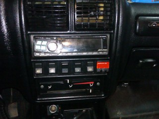

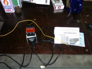

Прикупил бортовой компьютер Multitronics Di15G в некотором роде штука полезная, но если машина работает исправно, то почти бесполезная, разве температуру да зарядку посмотреть, ну ошибка одна висела - сбросил, скорость отстроил по навигатору, спидометр увеличивает на 8%. Расход топлива и всё всё всё так же нужно настраивать опытным путем, а я то наоборот думал, что подключу и он мне сразу нужные мне цифры, ан нет…

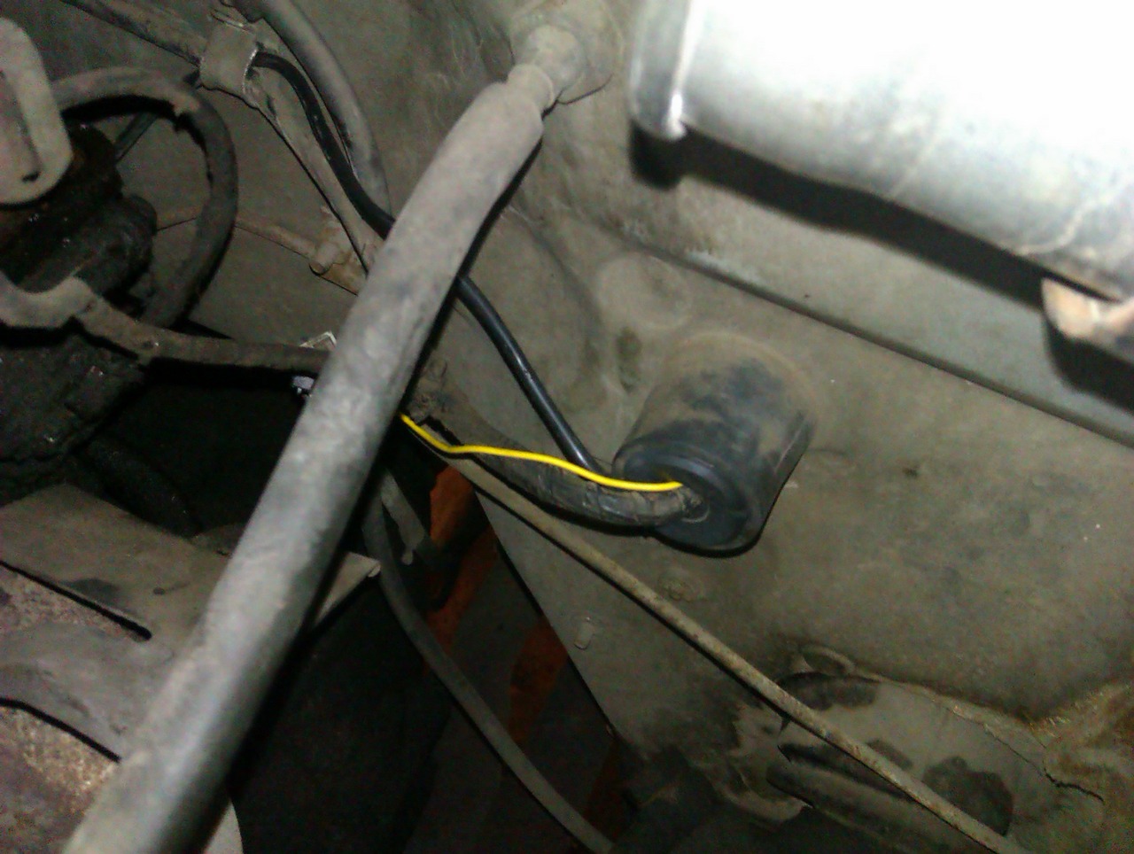

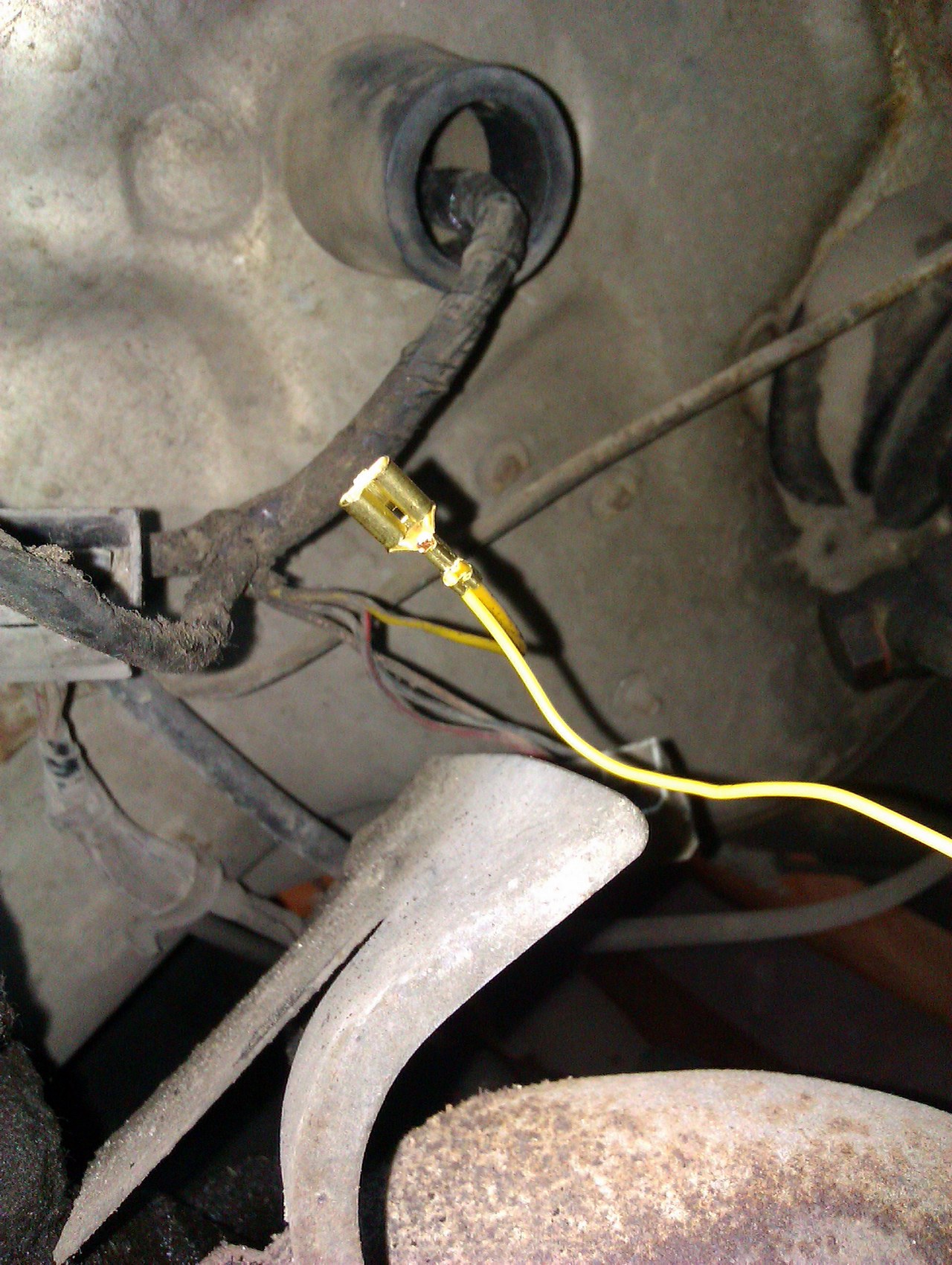

Подключать не сложно, сначала снимаем колодку с КПП и отрезаем «маму» с провода датчика скорости, скручиваем желтые провода с фишки и с компа и обжимаем на одну «мамку», получаем подключение датчика скорости.
Протаскиваем кабель в салон через уплотнение и прокладываем его под капотом к диагностическому разъему.
В салоне протаскиваем под приборкой, подбираем сопли и, вставив штекер, вставляем комп на место заглушки.
41 функция и 2 кнопки – никто не верит…

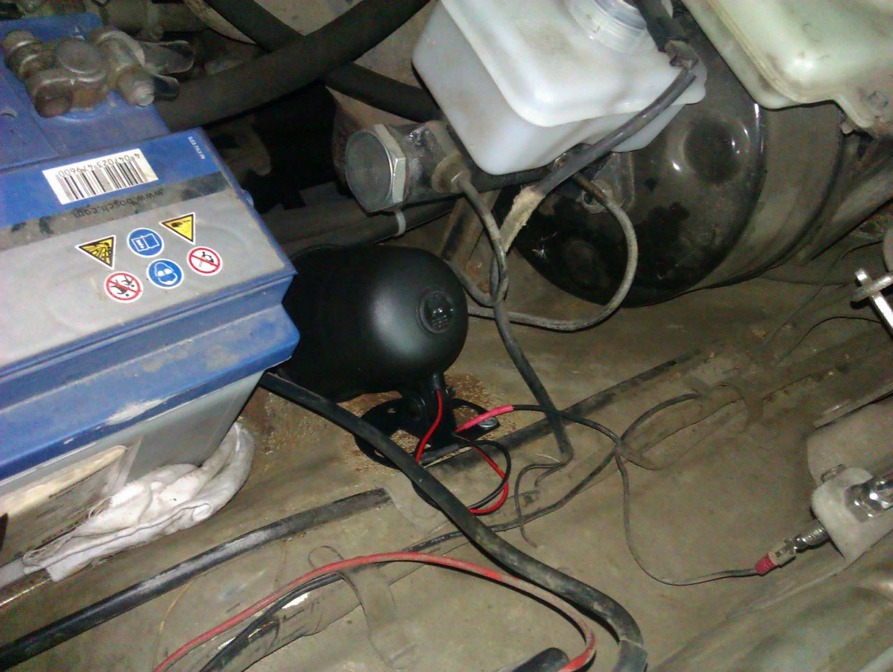

Потом поставил оригинальную сирену сигнализации Sheriff MS-101, теперь машина вякает как надо!

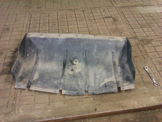

А как то ночью, когда были ливни возвращался домой из гаража, попал в очень глубокую лужу – где то по пороги, у инки спереди пороги под воду ушли и какой то нехороший человек на джипе проехал с более чем приемлемой скоростью и пустил волну, да такую что она у меня и по капоту и по лобовику прошлась, испугался что мотор воды хапнет, но обошлось. Вот если бы стоял фильт старой конструцкции http://www.drive2.ru/l/4114869/ то гидроудар был бы очень близко, а так под капотом все сырое, я сразу сдернул патрубки с воздухана – все сухо, ну думаю без последствий… Но не тут то было, щиток - нижний воздухозаборник выворотило волной и вывернуло на 180 градусов, так как от старых хозяев мне на нем осталось только одно крепление к бамперу, резинка вылетела, но осталась лежать на кожухе. Рукой выгнул его на место, кинул резинку в салон и утром так поехал на работу, после работы в гараж.
Кожух весь изогнутый, уведенный и изломанный буду ставить новый.
Выровнял кронштейн, поставил новую закладную и болты с гайками, все отцентровал и закрепил, поставил резинку.
Скоро поеду на рынок за подкрылками. Там же надеюсь купить и кожух.

А зачем провод на БК ты брал с колодки ДС под днищем? Не легче было с приборной панели взять? И провод короче, и проводить легче, и контакт окисляться от грязи не будет.

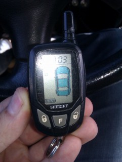

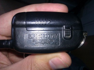

Как только купил машину, на брелке сигнализации горели не все элементы, потом немного прихлопнул его крышкой багажника и потухли все, но сигнализация работала исправно.
Съездил на радиорынок и сдал в ремонт, все быстро и легко, был разрублен шлейф на дисплей, его просто заменили, обошлось все в 400 руб. и брелок снова в полной боеготовности.

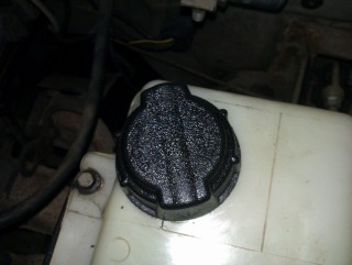

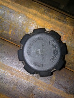

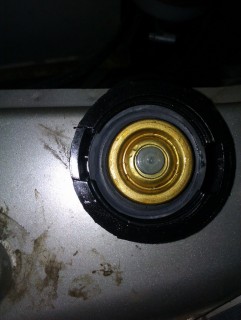

Видать от умершей крышки расширительного бачка у меня его прилично раздуло, крышка стояла какая то Лузаровская от 2108.
Купил в Педалях новую, какую то другую, клапан вроде работает, но мне кажется что бачек все же раздувается, т.к. при открытии крышки слышу «шшшшш» как при открытии газировки.

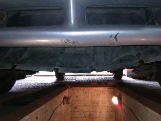

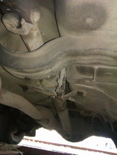

Ну и собственно как купил машину, а это 12000 км назад, в трансмиссии были какие то звуки мне непонятные, в итоге в один прекрасный день там так завыло из под днища, ну думаю все, пол машины менять придется, но оказалось все проще. В хлам раздолбался кардан с подвесным, точнее крестовины кардана и подвесной. Было решено поставить прямой, да еще и новый по «вкусной» цене как раз подвернулся, замена крестовин мне бы обошлась дороже. Сразу же прошприцевал нигролом, не люблю я в такие вещи консистентные смазки загонять.
Старое воющее чудо – юдо демонтировал.
Новый прямой без проблем встал на свое место!
Ощущения только положительные, скоро тотальное устранение маслотечности будет со снятием КПП, так что огляжу его как он себя чувствует и прошприцую еще разок. Вибрация вроде какая то есть, но это уже буду смотреть после замены всех опор мотора.

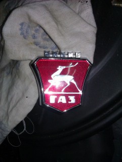

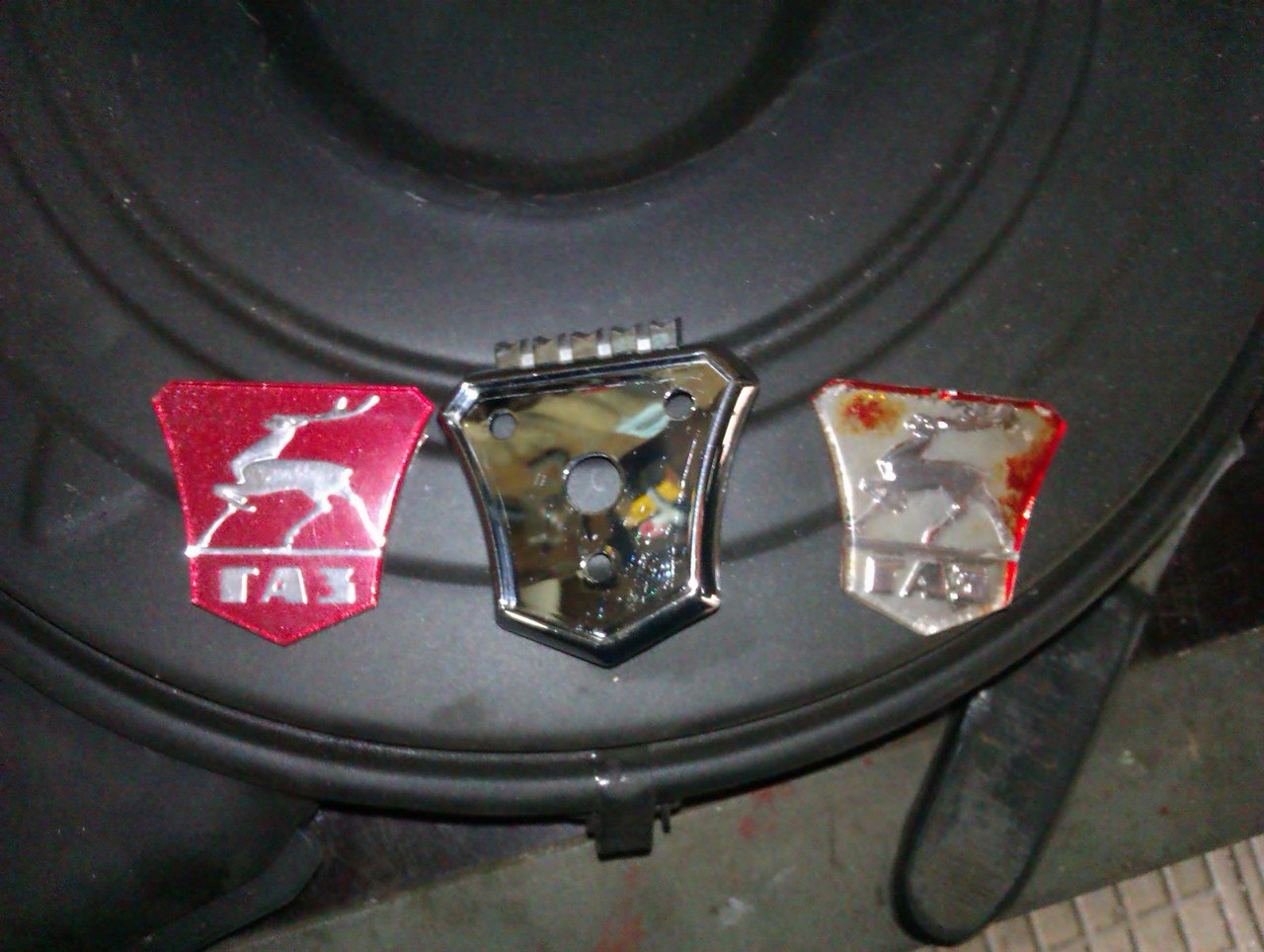

Так как у меня есть хромированная решетка (такой стиль мне больше нравится + это ее родная решетка), то приступил я к ее восстановлению, родной шильдик полностью выцвел, так что от него оставил только орнамент – он идеален, а центр содрал со своей пластиковой решетки, конечно детализация и проработка уже не та что на родном, но все равно вышло хорошо, родной может получится реанимировать.
Ну и примерил на решетку – красота!
Осталось только вывести как можно лучше ржу изнутри и замовилить решетку и будет она мне служить верой и правдой (надеюсь)…

Кирюх, пшшшшш должно быть.даже при исправной пробке. давление в системе всё таки.
