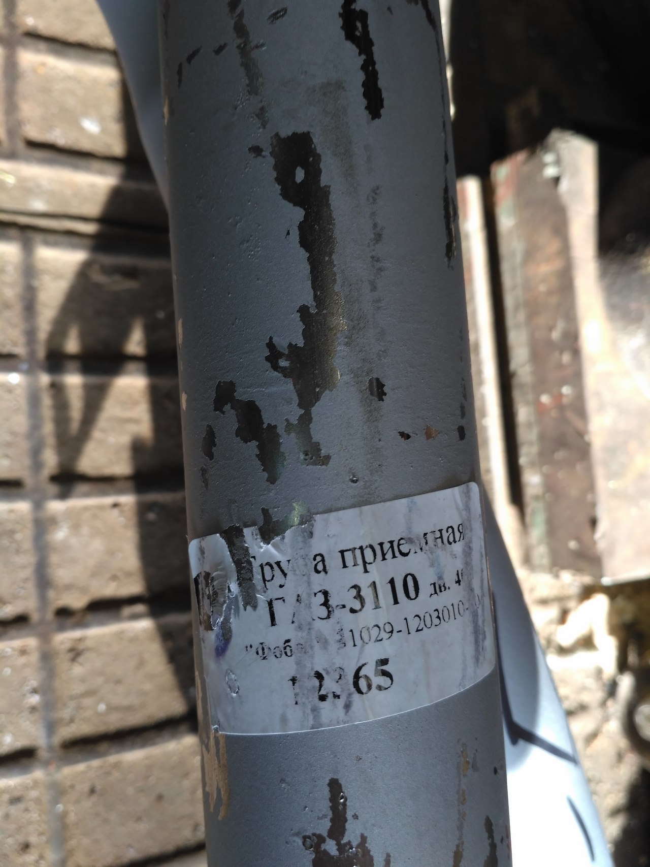

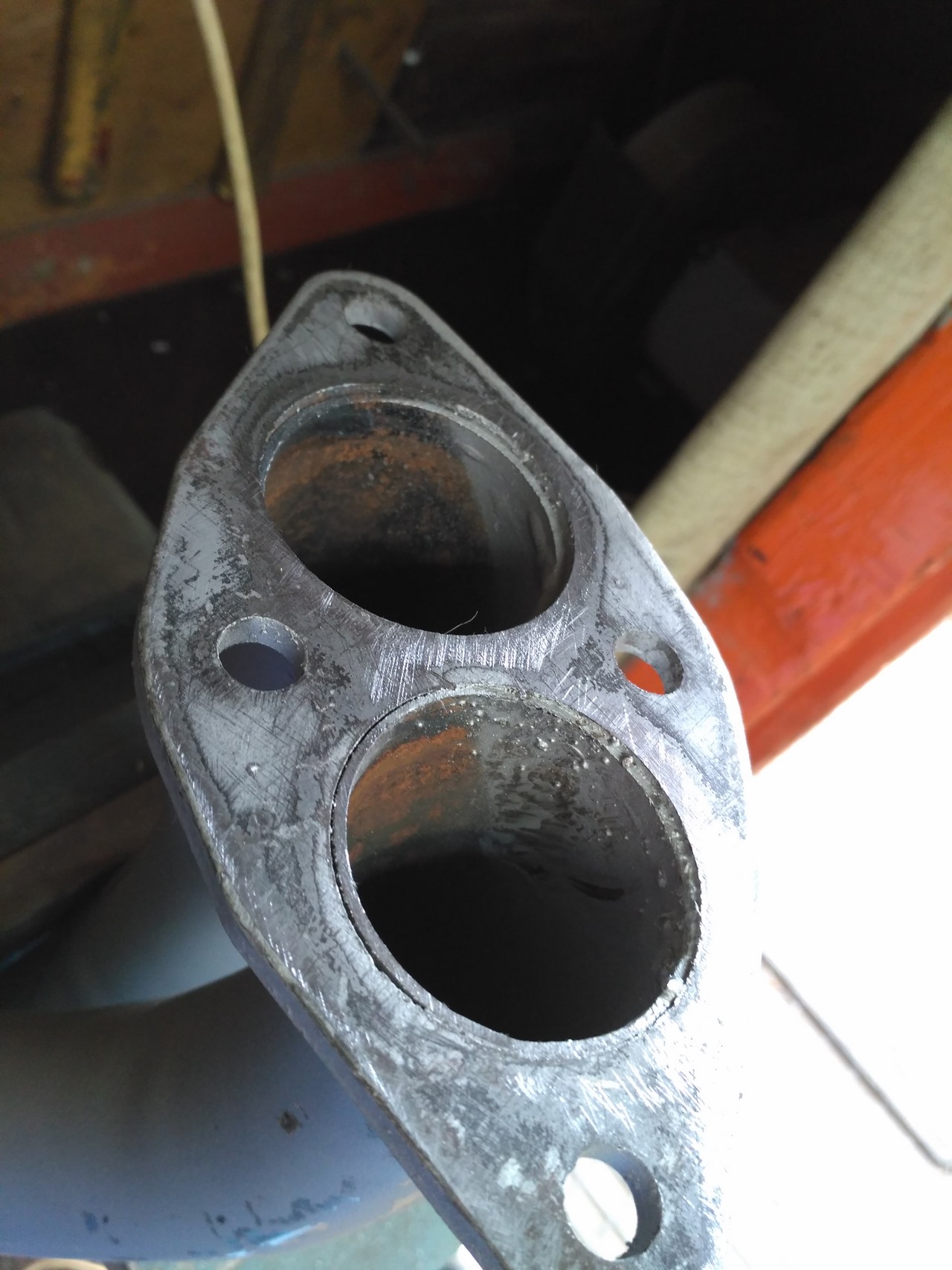

Что же, надо менять. Звонок в ближайший магазин, оказался есть в наличии, производитель неизвестен, приехал посмотрел, вроде выглядит прилично, даже крашеная. И есть какая то заводская наклеечка, начало "Фоб…" погуглил, оказалось производство "Фобос".
Но фланец все же кривовато приварен, причем прилично.
Ничего не поделаешь, другой в наличии нет, а плоскость то без проблем можно вывести, беру напильник и все ровненько.

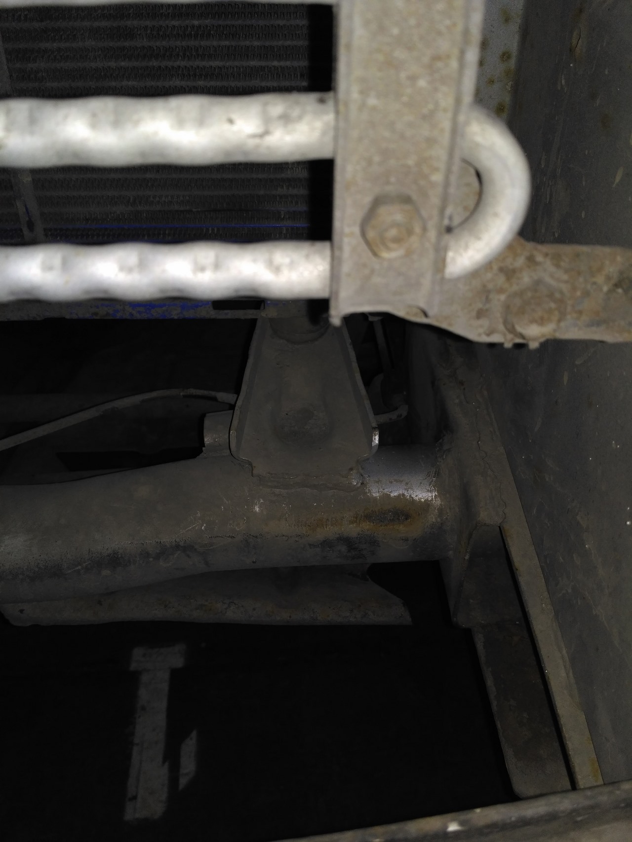

Прикинул на двигатель, вроде все нормально встает. Но не тут то было, протянул гайки на фланце и в районе где труба уже в одну сошлась упирается в левый усилитель к которому траверса крепится. Ехать сдавать вообще как то желания нет, попробовал отодвинуть от усилителя — весьма легко получается, но ведь есть еще одна точка крепления к коробке. В итоге я повисаю на трубе своими 95 кг веса, труба отходит от усилителя на 20 мм, батя притягивает трубу к кронштейну коробки и я имею зазор до кузова 10-15 мм, этого вполне хватает для того чтобы на кочках не долбило по кузову. Но вот напряжение которое я создал на трубе, повиснув на ней, меня немного напрягает, как бы не пошла опять трещина в районе крепления трубы к кронштейну. Ну да ладно, подумал, может нагреется как следует и отпустит её немного, примет нужную форму. А вот если бы труба во фланце ровно стояла, то все бы было нормуль… :(

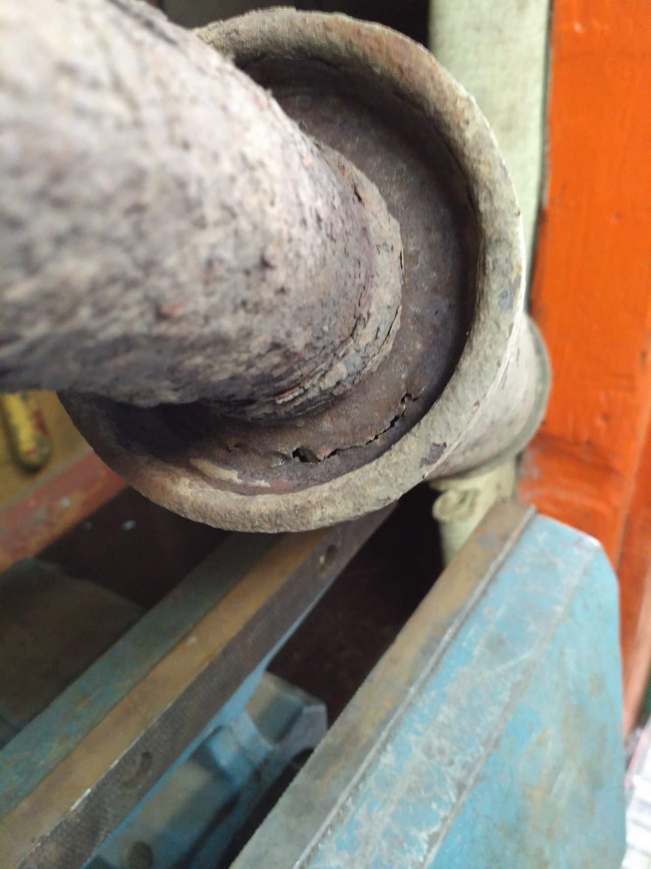

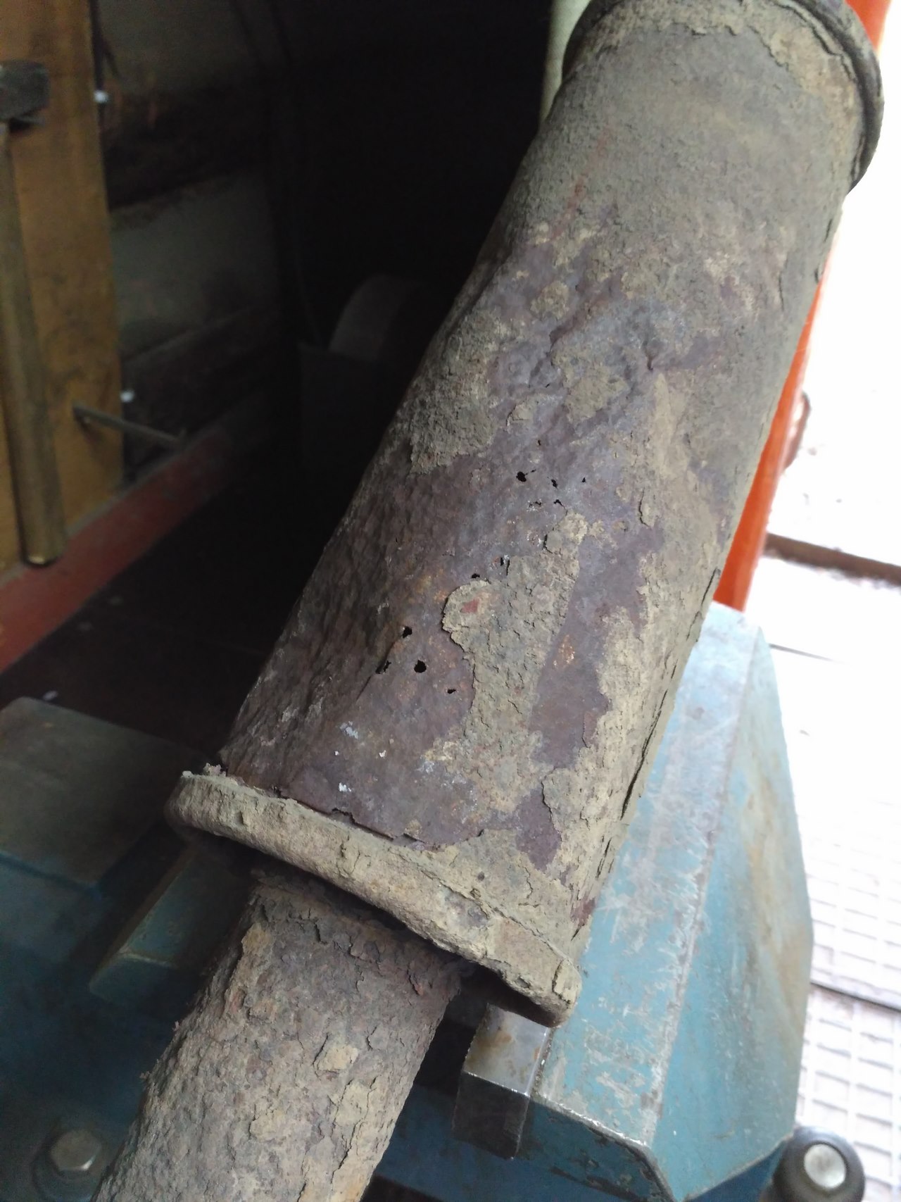

Ладно, настроение уже испорчено, надо дальше собирать. Прицелил дополнительный резонатор и хотел киянкой его подбить чтобы он на трубу штанов налез, небольшой удар, с него осыпается грязь, и что я вижу — натуральное СИТО!
Блин, его меняли 3 года назад!

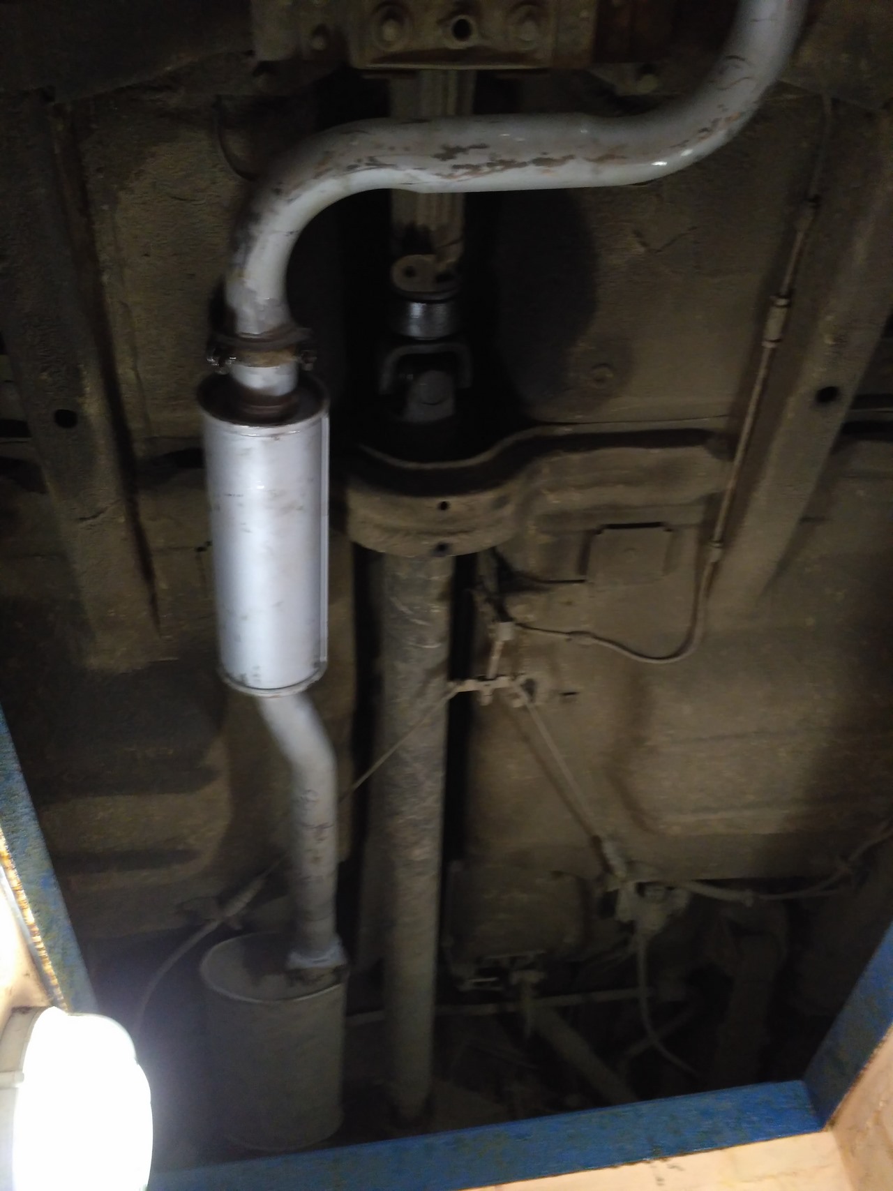

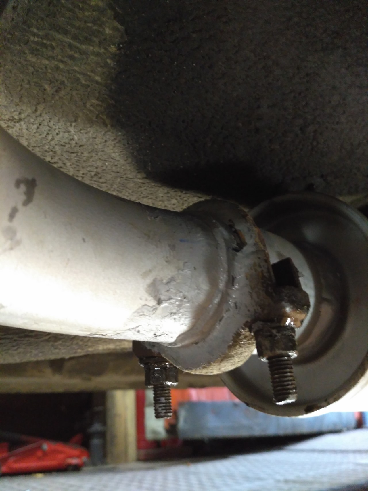

Собираю всю систему предварительно, и что я вижу, в связи с тем что штаны смотрят немного в сторону кузова, то до резонатора остается зазор те же 10-15 мм, вроде и хорошо, что банка подальше от земли, но и близко к кузову как бы ничего хорошего. Ну да ладно, все прикинул вроде все встало без задева, разобрал и смонтировал на свой любимый герметик для выхлопных систем ABRO, всегда на него собираю — ничего нигде никогда не секло, последний раз применял, когда банка у меня рванула.
Ну и вот итоговый результат.
