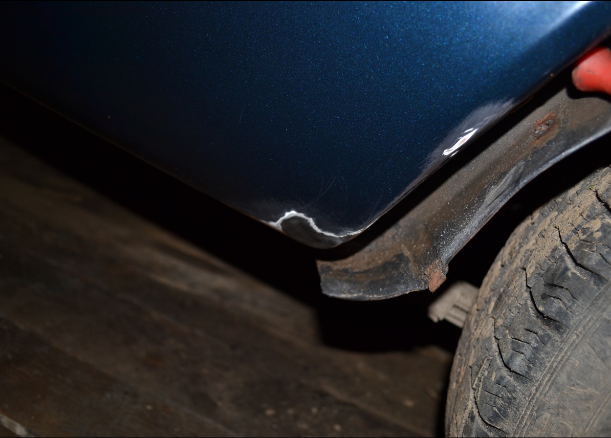

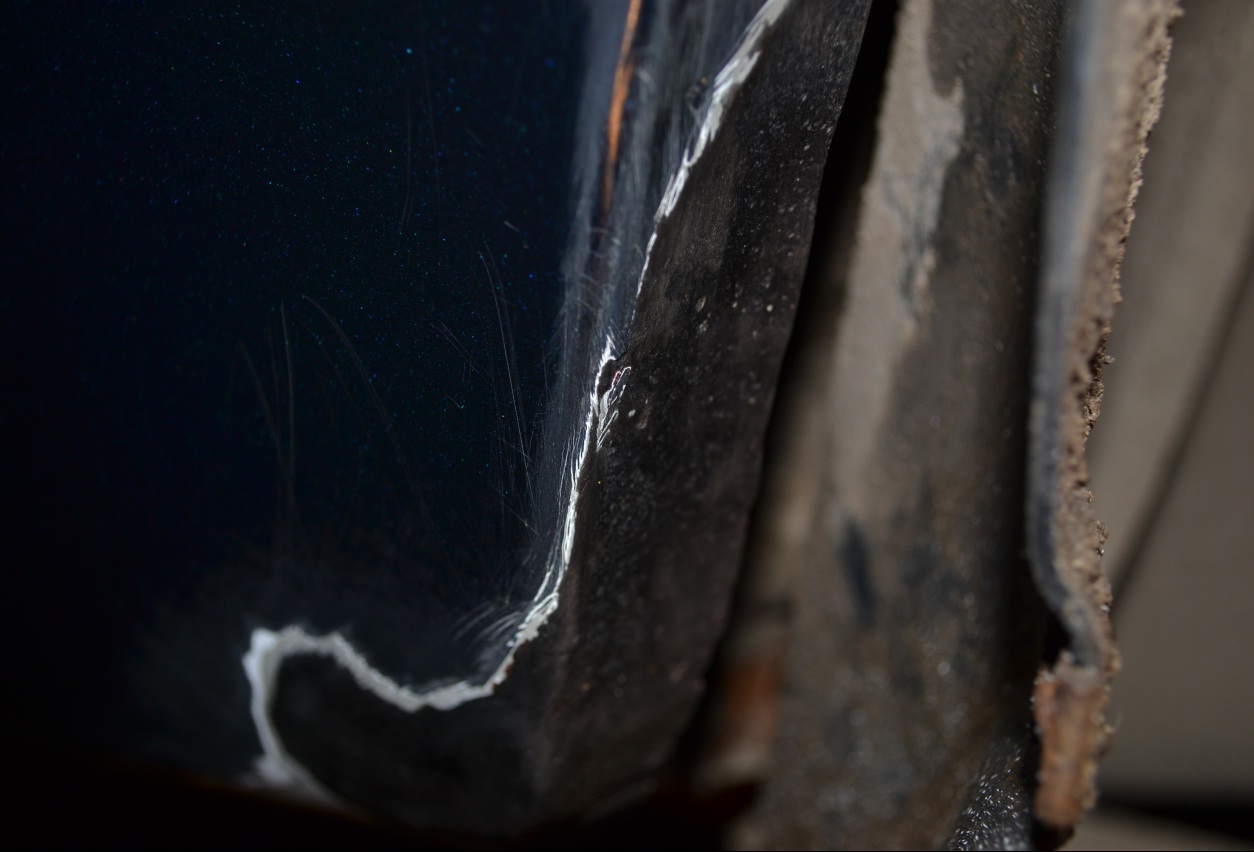

Вы не поверите, но в ценовой категории до 130т.р. если сравнивать состояние кузова - то эта машина была самый оптимальный вариант по цене. Да, в ней было море косяков, но абсолютно целые двери, единственное гнилое место - задняя левая арка + спереди днище в местах, где грязь летит из под переднего колеса. Наверное я решил взять именно эту машину, т.к. она единственная из всех просмотренных мной оказалась пусть со слабенькой, но антикоррозийной обработкой с завода (за счёт этого кузов сохранился за исключением задней левой арки) + мне понравился цвет.

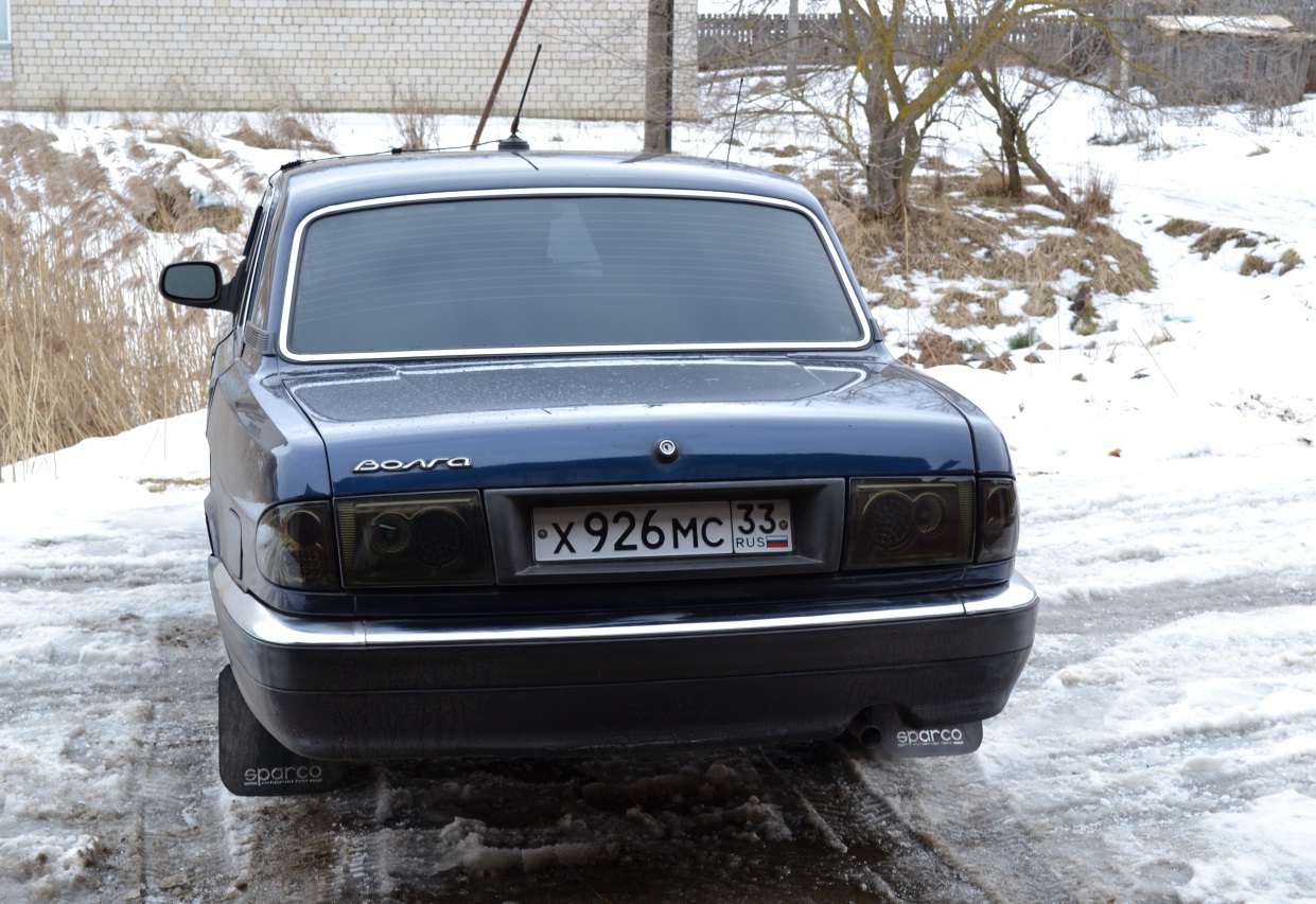

Вот в таком состоянии я её пригнал, правда фото от 31.10.13г. (из внешних изменений с момента покупки - установленные брызговики)

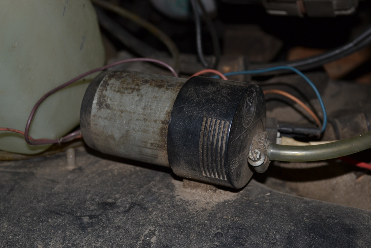

- дворники еле ползали по стеклу, того гляди остановятся

- установил доп.реле стеклоочистителей 120р.;

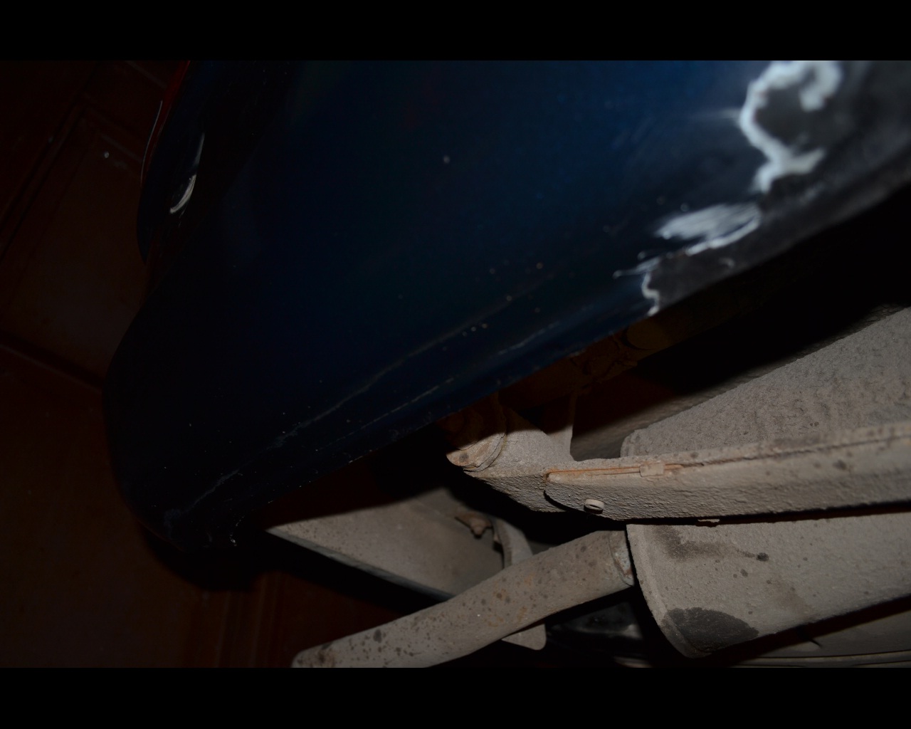

- подварил днище в местах попадания грязи из под передних колёс;

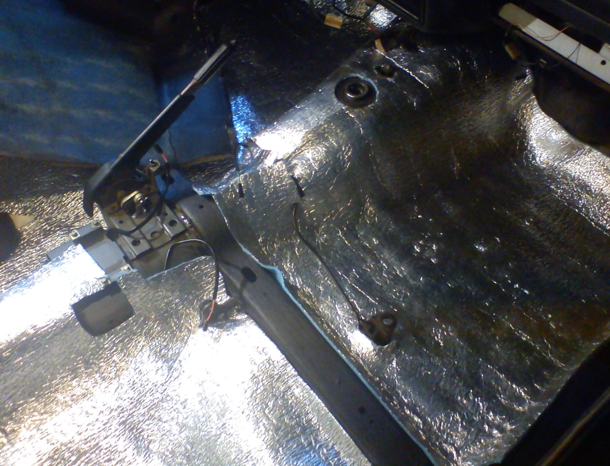

- положил стизол на днище в салоне (незнаю зачем, может для шумоизоляции, вообщем не спрашивайте, сам не знаю

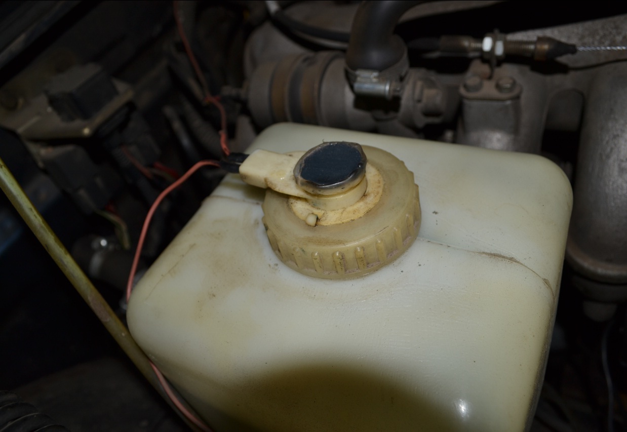

- бачок ГУРа 150р., Шланги от ГУРа 200р., залил масло Castrol Dextron II 300р.;

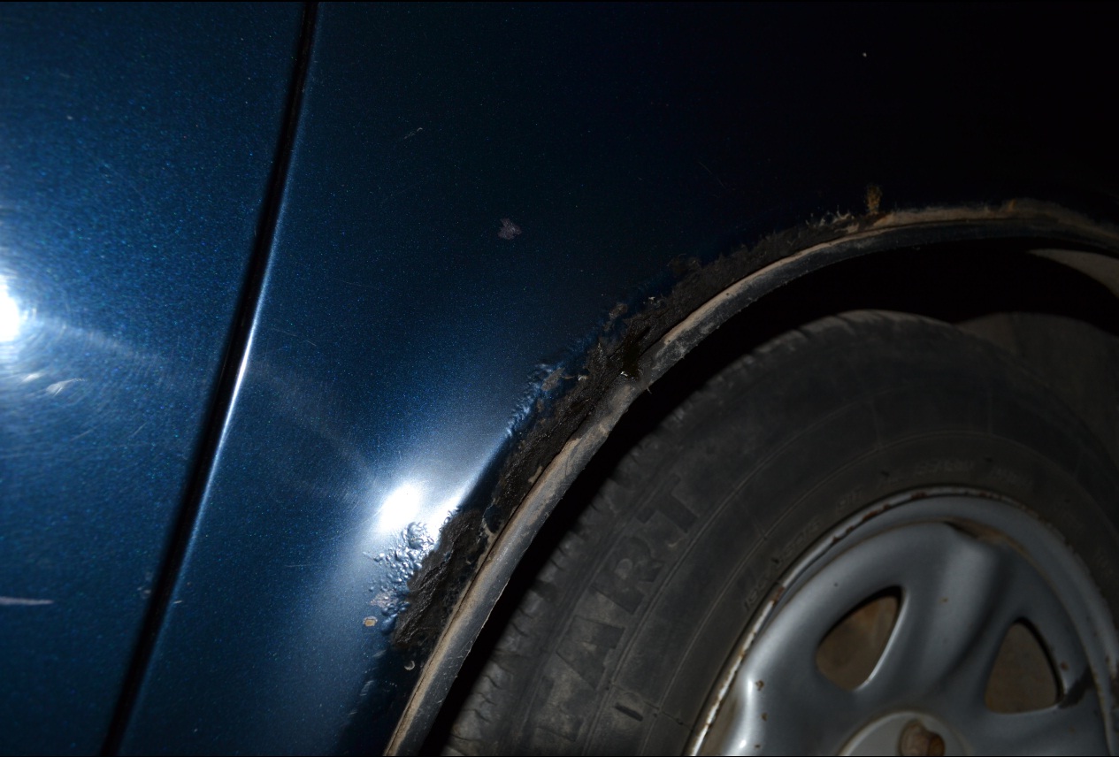

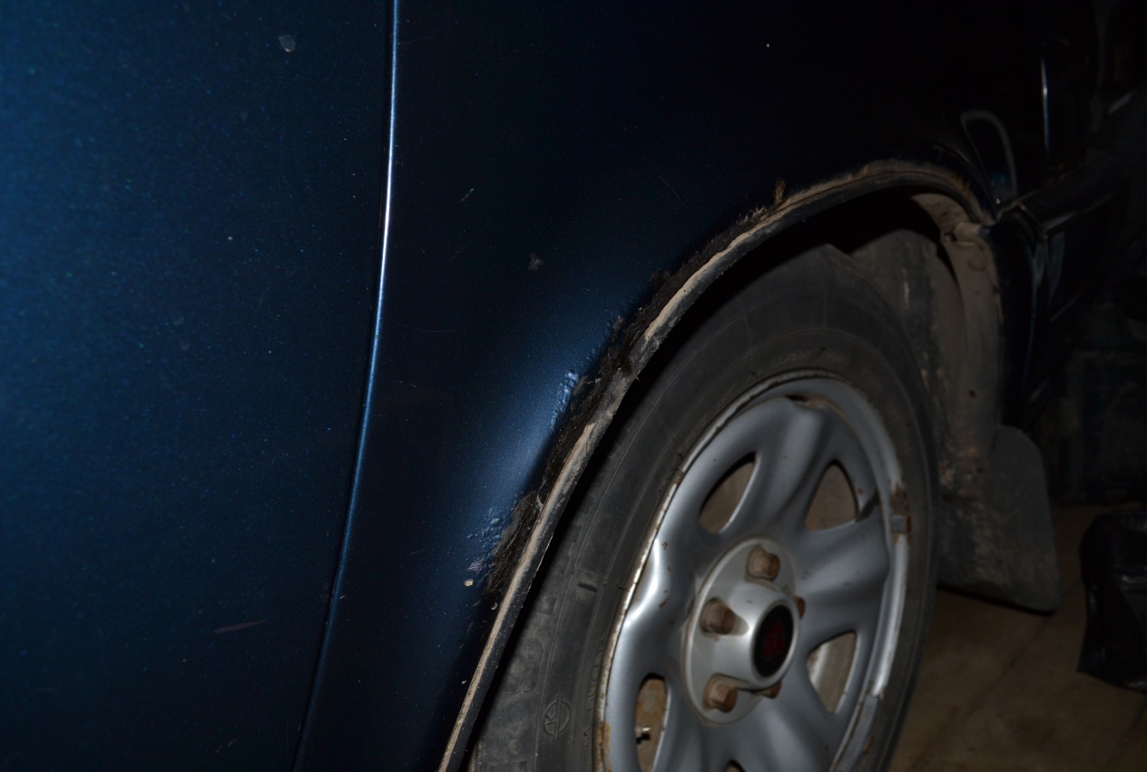

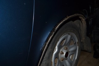

- зачистил, загрунтовал, покрасил и обработал антикором начинающиеся рыжики на арках (антиреспект заводу ГАЗ за бесполезные штатные подкрылки) 250р.;
- установил подкрылки закрывающие кузовные арки от 3110 (бесплатно - респект SamGold

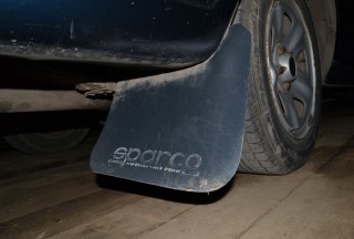

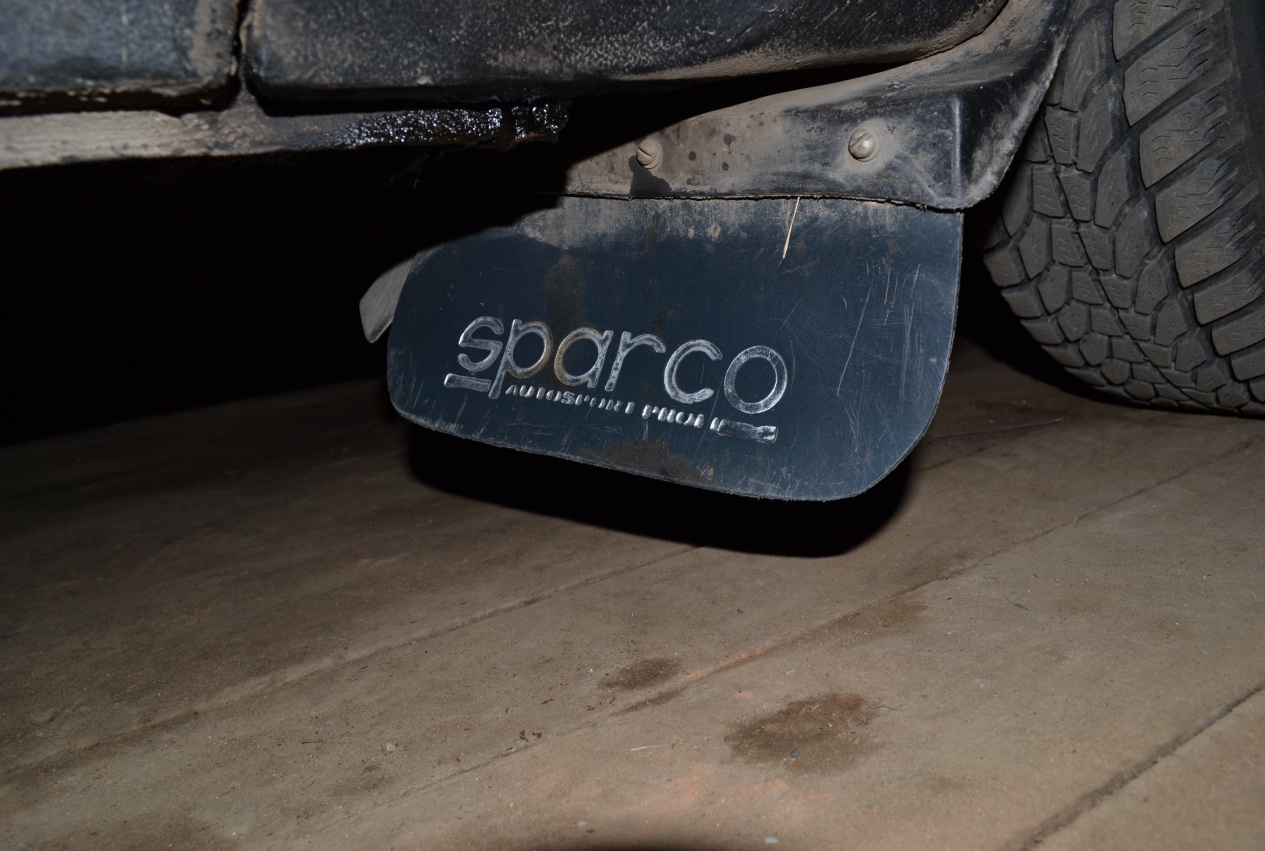

);- установил на подкрылки все 4 брызговика Sparco 250р. к-т;

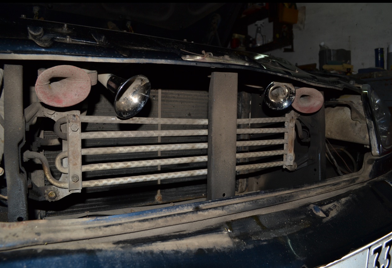

- радиатор охлаждения. Установил двухрядный медный 4535р.;
- тросик газа 100р.;

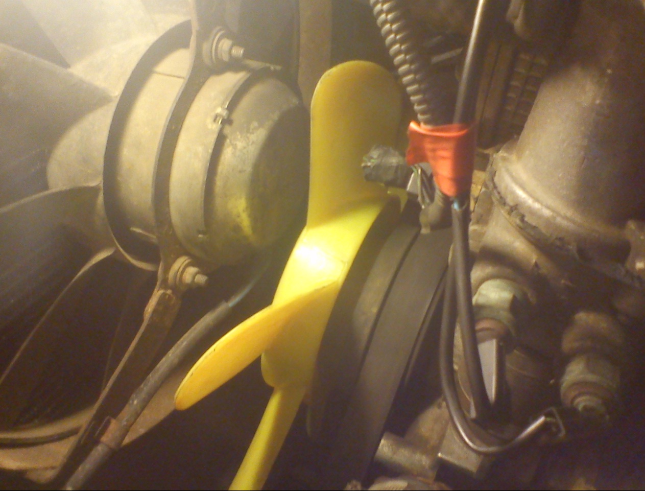

- установил крыльчатку от ремня. Подошла как родная без переделок от обычной нивы, только болты подлиннее пришлось купить и провода от ДТ изолентой обмотать (иначе оторвёт).
