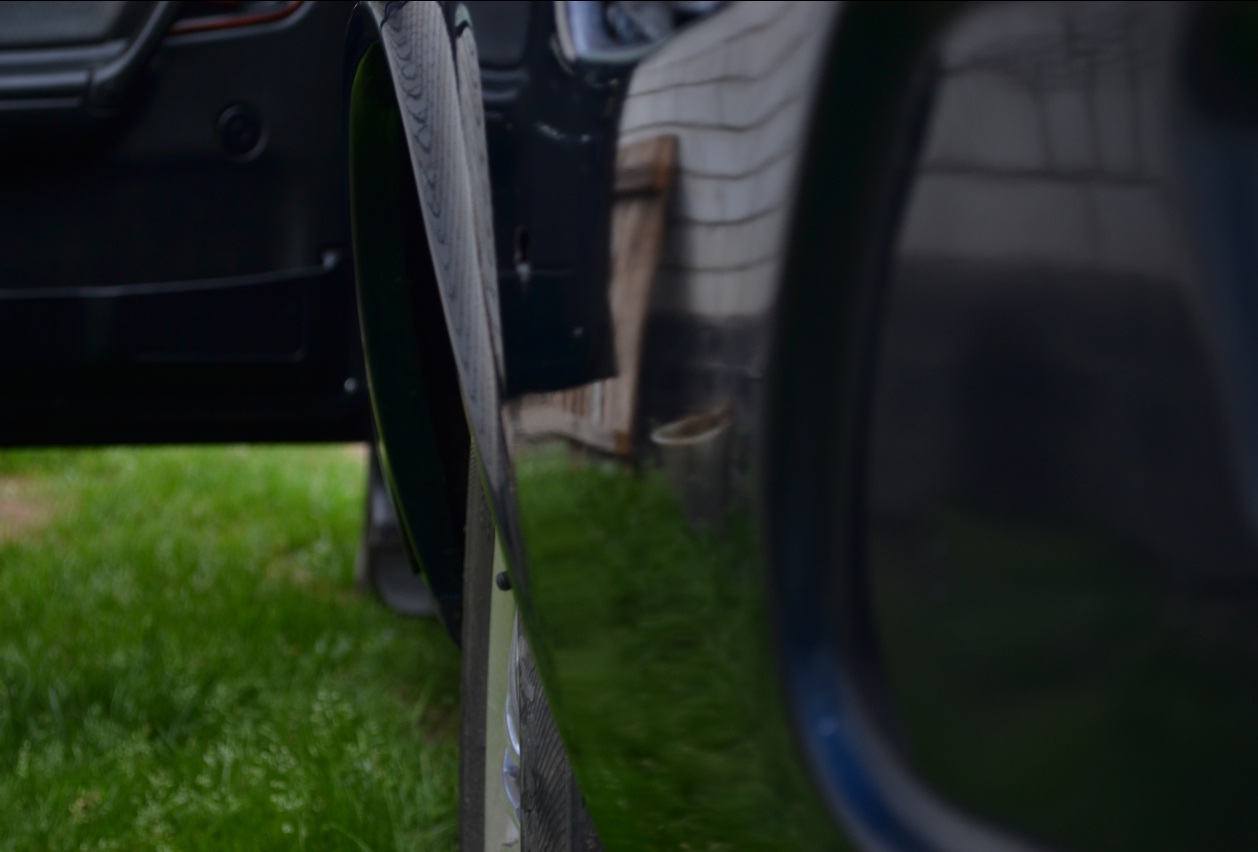

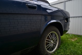

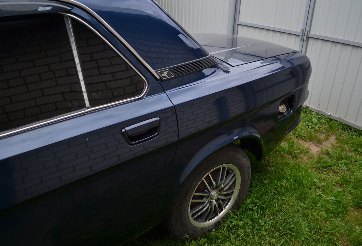

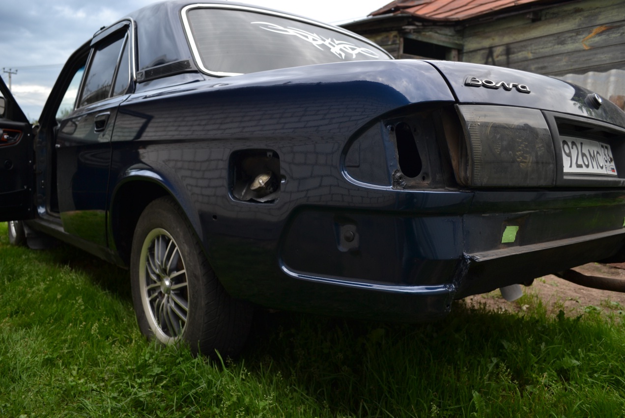

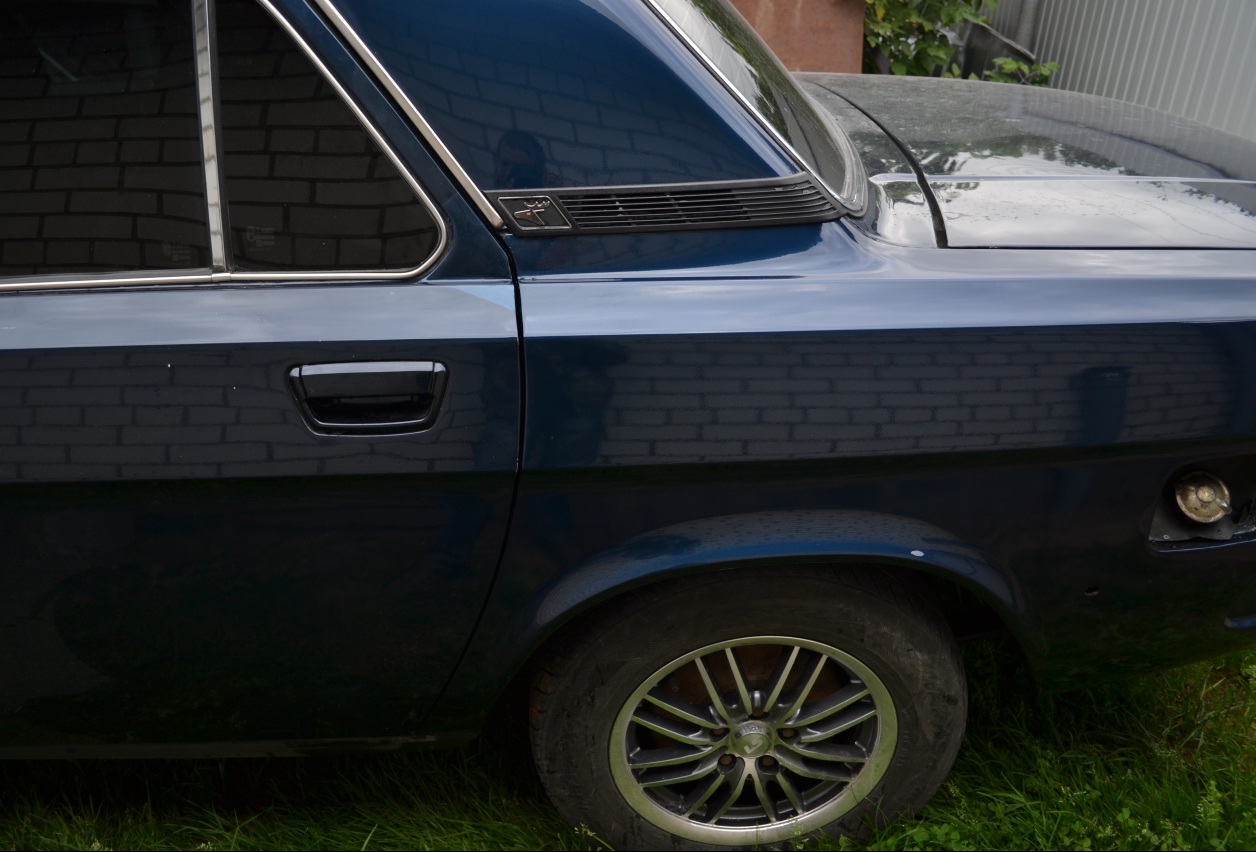

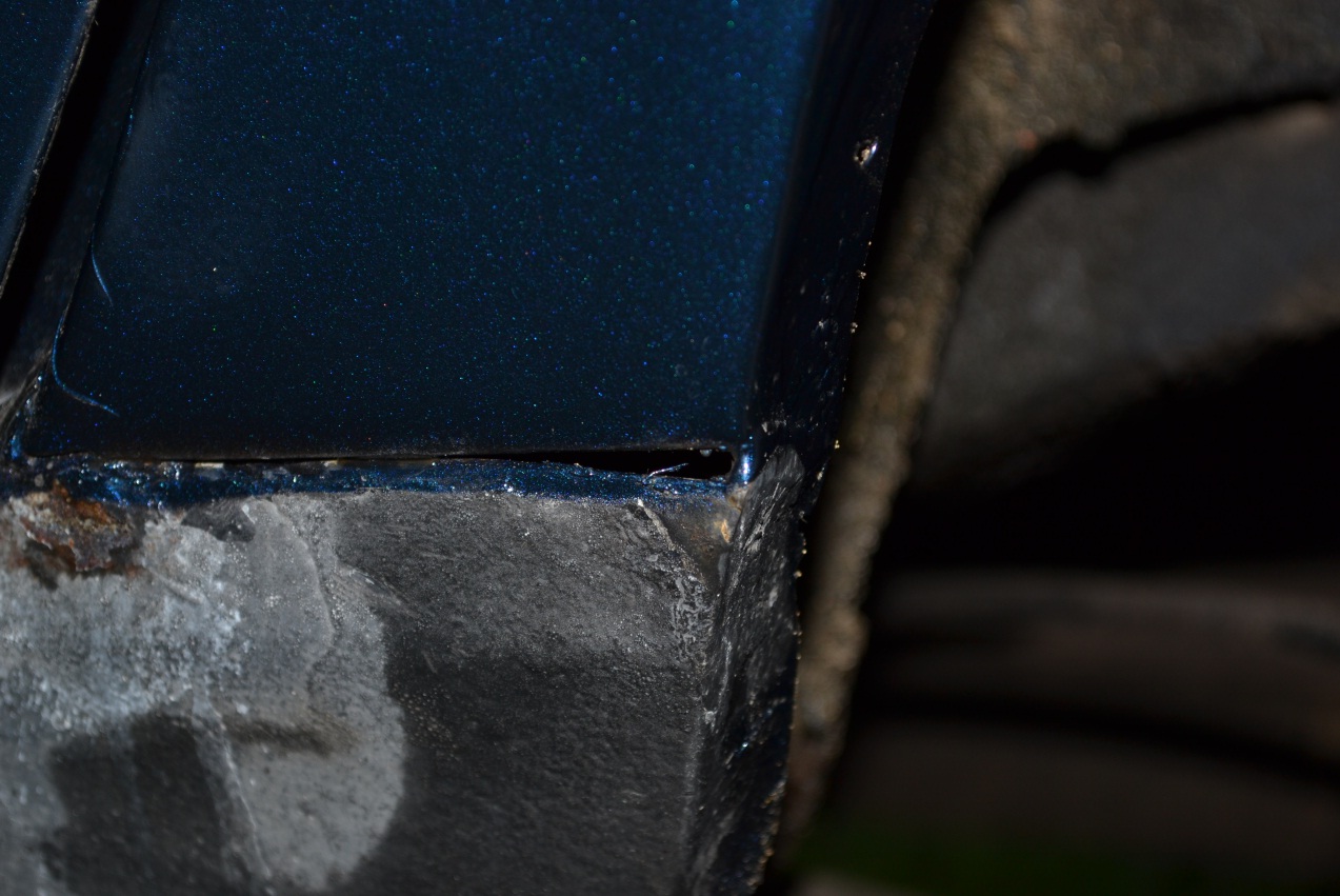

Сегодня пригнал машину домой. Крыло заменили и выкрасили. Я остался не совсем доволен. Оказалось маляр у них сменился, того про которого мне хорошо отзывались - уволили за пьянство. Хотя я думаю зря, самое главное, что о его работе отлично отзывались. Вобщем красил другой маляр. 1) Крышку люка бака забыли выкрасить, завтра мой друг заедет заберёт её. 2) Потеряли резинку, которая стоит в крыле (при закрытии лючка бака, он упирается в неё). Интересно, её в магазинах хотя бы продают? 3) Внизу вообще выкрасили отвратительно, и докрашивали при мне, когда уже показал им их косяк. 4) При покраске в одном месте пульверизатор плюнул водой, еле заметно, но всё равно не приятно. 5) Нашёл несколько крупных песчинок и плевок пульверизатора наросшей на нём краской (тоже глазу не заметно, но этого просто не должно быть) 6) Самый огромный минус - шагрень. Тут либо передержали краску, либо плохо грунт занулевали. 7) Обещали изнутри промазать мастикой, естественно ничего не промазали. Ну это ладно не беда. 8) Сварные швы промазали герметиком, который вообще не высыхает, так ещё не везде нормально промазали, в некоторых местах дыры видны, т.е. дождь пойдёт и вся вода в багажнике будет. Доделывал сегодня сам, промазывал мастикой все швы поверх их герметика. 9) Не сделали отверстия для слива воды внизу крыла, там где они должны были быть. Тут наверное решили по принципу: "Вода везде щель найдёт". Завтра самому насверливать придётся. 10) Огромный зазор на мой взгляд между крылом и концом порога, около 2 мм. Можно было наварить, болгаркой подзачистить и зашпаклевать под один уровень. Но ведь нет надо было дыру оставить. Может я конечно слишком много хочу, но если бы я знал, что так сделают, наверное я и сам не хуже выкрасил, ну или чуть чуть похуже. Соседи по гаражу подошли поглядеть, всем понравилось, а мне вот не очень... Всё бы ничего, фиг бы с ними - с песчинками, плевками пульверизатора, но шагрень... Хотя естественно всё же лучше, чем с насквозь дырявой аркой ездить. Фото наверное в выходные сделаю, как машину соберу. Сегодня до 22.00 в гараже косяки за мастерами устранял. Пришёл домой немного огорченный, другого я ожидал.

Все эти неровности сварки незаметны обычному прохожему, но для себя конечно не приятно. В целом правое заводское крыло тоже криво приварено. А зазор с порогом я уберу, т.к. пороги буду обдирать и перекрашивать по новой. Зимой антигравий с них по обдирал об сугробы.
