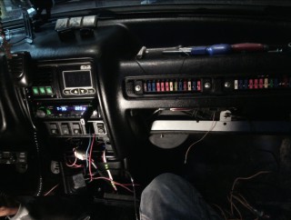

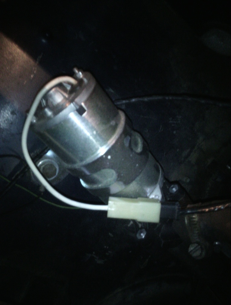

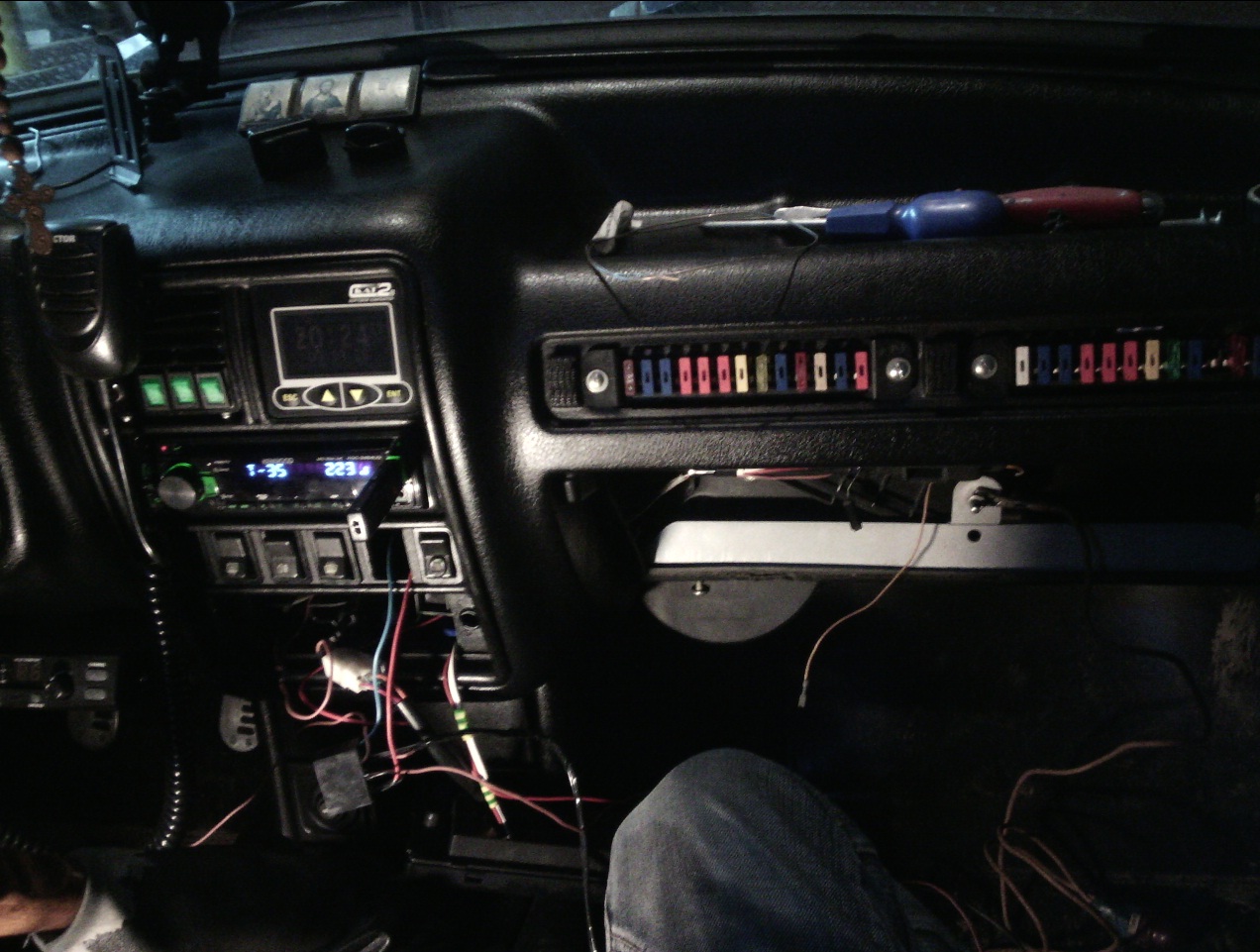

Ещё в далёком сентябре установил электрическую помпу на печку. Не с целью потепления в салоне. Прошлой зимой, как я уже писал, установил подогрев двигателя на 220В. Всё бы хорошо, но есть один минус - этот подогрев стоит вблизи ДТ и тосол нагревается неравномерно, в результате чего ДТ видит нагретую жидкость, предположим до +20гр. В то время как сам мотор ещё около 0 гр. При запуске двигателя топлива подаётся меньше (согласно ДТ) и пока весь тосол по двигателю не разгонит равномерно, двигатель троит, чихает и кашляет. В избежании этого и поставил эл. помпу. Вывел её отдельно на старую кнопку включения вентилятора отопителя минуя замок зажигания. Сделал всё как положенно, через отдельный не использующийся предохранитель. Теперь включаю эл. подогрев на 220В, и включаю эту помпу, в результате чего мотор нагревается равномерно. Мне понравилось.
А уж если включить эту помпу на работающем прогретом двигателе вместе с печкой, то в машине от жары дышать невозможно. Я упомянул, что вывел на старую кнопку включения вентилятора отопителя, а т.к. там два положения, на второе положение кнопки вывел принудительное включение вентилятора радиатора. Там вообще проблем не составило, один минусовой провод с реле вкл. вентилятора. Тоже наверное полезность есть - зимой включать изредка, чтобы мотор внутри не заржавел.

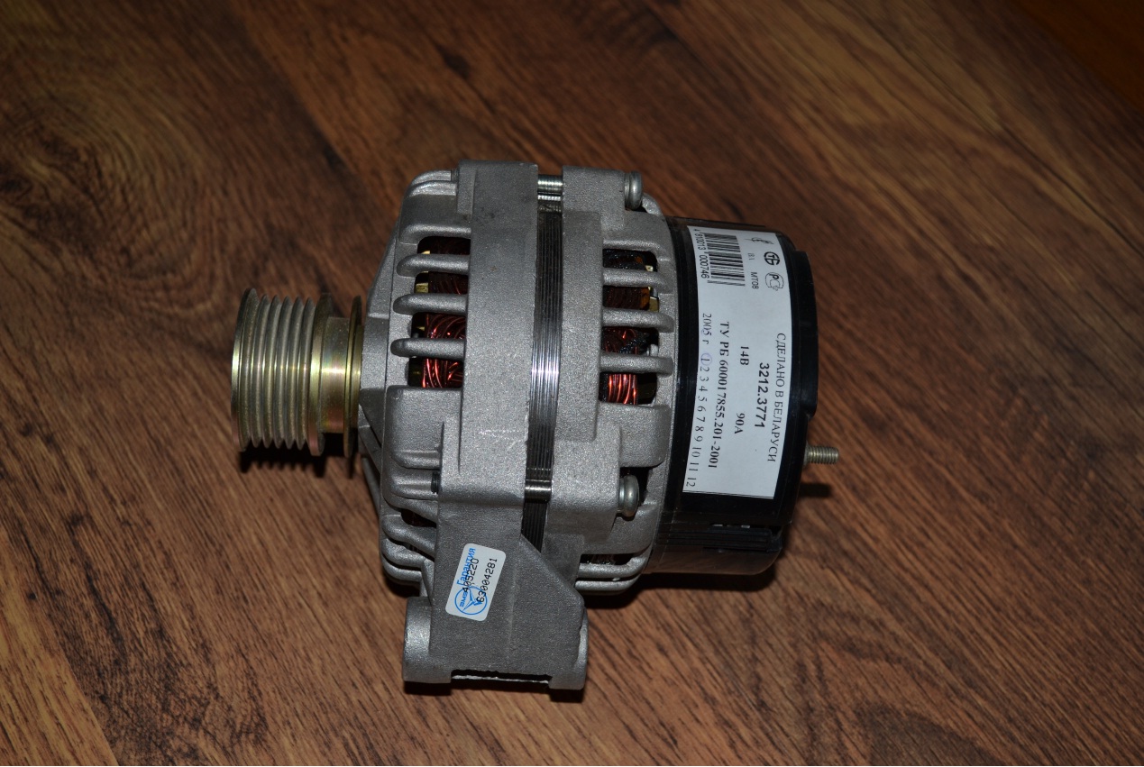

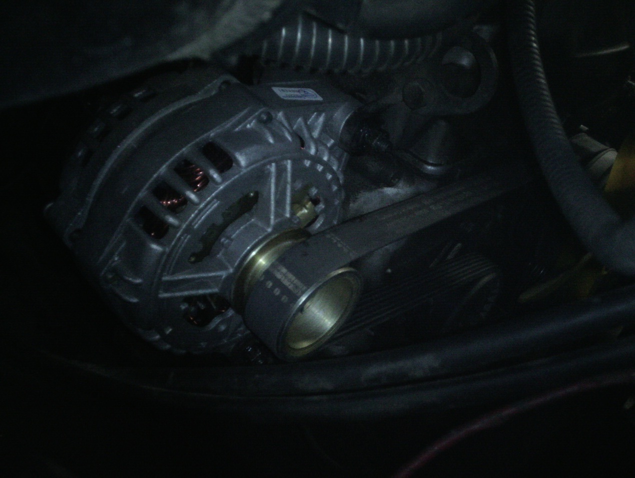

Ещё, в эту субботу 22.11.2016г. пробег 201081км. заменил генератор. Поставил такой же белорусский новый на 90А. Купил его с рук, новый, за 3500р. Было объявление на нашем форуме от того продавца, но не успел я списать номер телефона, как его удалили, скорее всего за нарушение правил размещения (не было фото). Нашёл это объявление на avito, созвонился в пятницу и после работы поехал. Генератор был под пломбами, но 2005г. выпуска. Где то 11 лет пролежал. Привёз, разобрал, вынул высохшую смазку из подшипников и напихал туда синий Mannol. В субботу поставил его, только оставил свои старые щётки, с выносным РР. Не хочу больше использовать новые встроенные РР ("таблетки"). Проверил - всё работает.

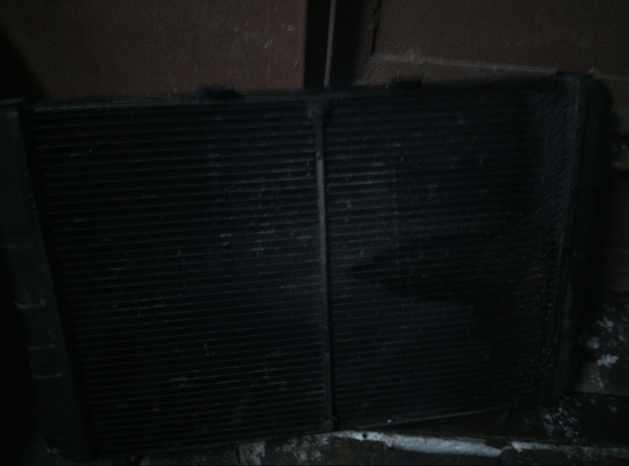

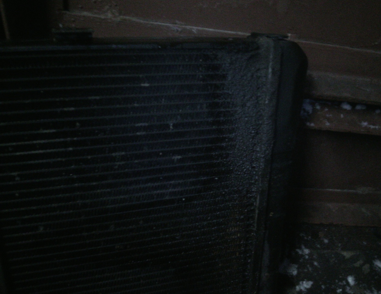

Потёк радиатор охлаждения... Ставил его новый 01.11.2013г. Покупал за 4535р. Хватило его на 2,5 года. Сиё чудо производства Лихославского радиаторного завода. Весной начал сопливится, на прошлой неделе машину не брал, пришёл за ней в выходные и увидал 3л. тосола на полу в гараже. Вчера снял его, сегодня отмыл, текут три соты в месте соединения с бачком. Вот думаю, попробовать запаять или это бесполезно?
Покупать новый слишком дорого, а выхода нет, чувствую придётся. Слыхал хвалят Оренбургский радиатор. Может кто знает сколько он сейчас примерно стоит? Или вообще имеет смысл на авито немного б/у поискать?

Вчера вечером дома запаял радиатор. Оказалось текут не три, а шесть сот. Качество изготовления отвратительное. Три с одного ряда и три второго ряда. Все сверху. Использовал фен жены, паяльник на 100Вт и на 40Вт. 100Вт паяльник прогревает хорошо, но вот между сот не подлазит, пришлось разогревать 100Вт и плавить олово 40Вт между сот. Мучался вчера около 4-х часов, затем залил водой, насосом дал небольшое давление в радиатор и оставил на ночь. Сегодня утром посмотрел, вроде бы сухой.
Вечером пойду ставить, надеюсь всё будет ОК.

С радиатором ничего хорошего... Два дня ни капли не тёк, на третий день снова потёк. Нужно брать новый или б/у. Нашёл на авито подходящий б/у, позвонил сегодня, а контактный телефон не отвечает. Позвонил на Кузбасс, там мне посоветовали взять Иранский 3-х рядный медный - стоит 5т.р., оренбургский 3-х рядный стоит 6,5т.р..
