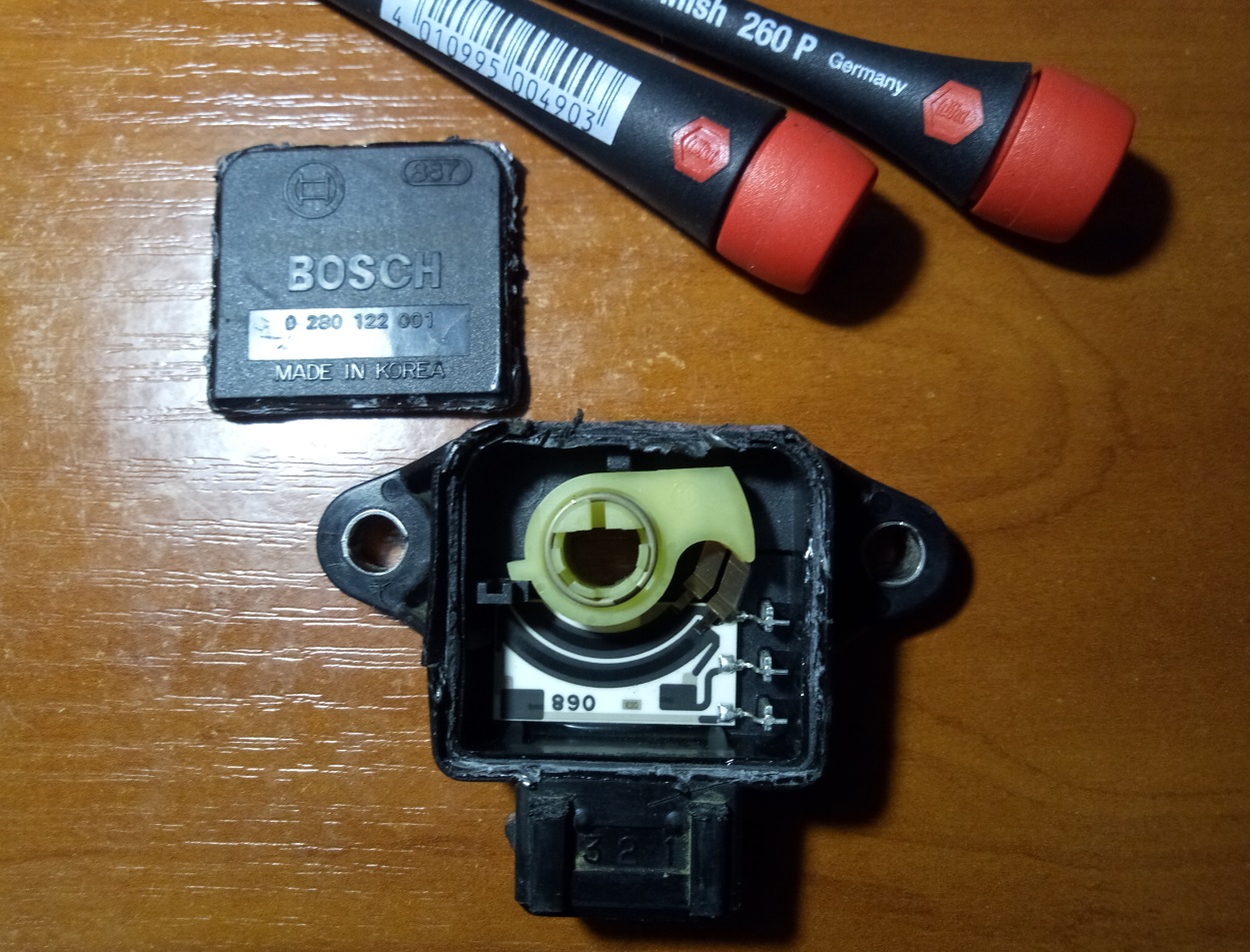

Ну и после того, как сделал всё что планировал, решил заняться глюком холостого хода. Напомню. При запуске двигателя "на холодный", обороты начинали падать, как положено. Но в определённый момент показания РХХ останавливались примерно на 120 шагах, двигатель прогревался, а обороты спадать не хотели. ДПДЗ показывал 1-2% открытия при отпущенной педали. Глушил двигатель, сразу запускал снова и шаги РХХ начинали уменьшаться как положено и ДПДЗ показывал 0-1%. Всё глюк пропадал до тех пор пока двигатель не остынет полностью. Решение проблемы я видел в двух деталях: РХХ и ДПДЗ. ДПДЗ стоит BOSH, купленный мною может год, а может два года назад. Снимая датчик с заслонки и перводя его в крайнее положение (0%), БК всё равно видит 1-2%. Хоть я и сомневался, что проблема в нём, но всё же попробовал его разобрать. Заняло это минут 30, т.к. он не разборный. Ну открыл я его, посмотрел, внутри всё как новое. Собрал и герметично залил горячим клеем. Вот он:
