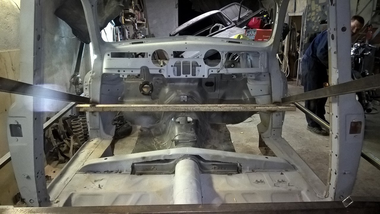

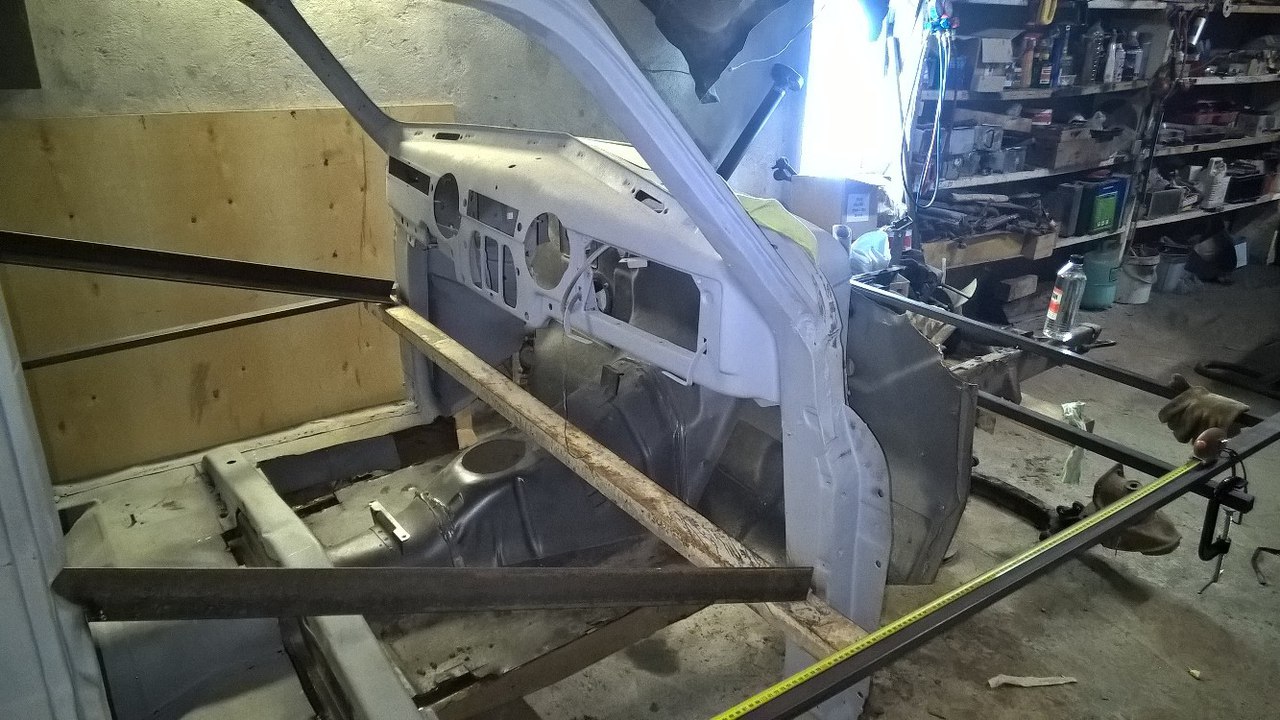

А брызговики моторные зачем отрезали ? Мотор не влазил?
16 сен 2015 15:31
морда вся от 3110 будет. Да и мотор не лезет, естественно.

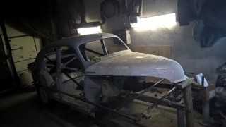

17 сен 2015 08:02
Крылья натянете родные?
17 сен 2015 11:19

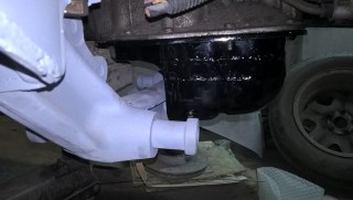

Собственно фотографии

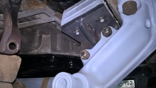

На данный момент готов поддон, задная часть была подпилена что бы не ложилась на балку подвески. Передняя же была увеличена, дабы сохранить примерный объем масла. Маслоприемник тоже удлинили.

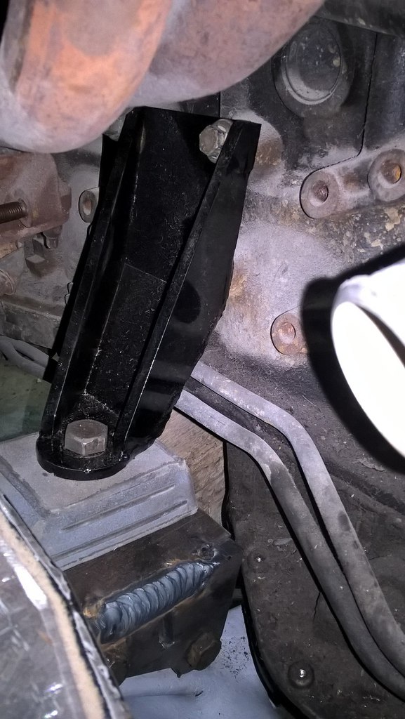

Так же была пройдена очень важная точка, двигатель встал на новые опоры. Теперь можно делать траверсу АКПП и двигаться дальше.
Пока все получается хорошо, мотор как родной по всем параметрам. Везде хватает места, и фильтр поменять и подушки подтянуть. И между моторным щитом и двигателем несколько см. получилось.

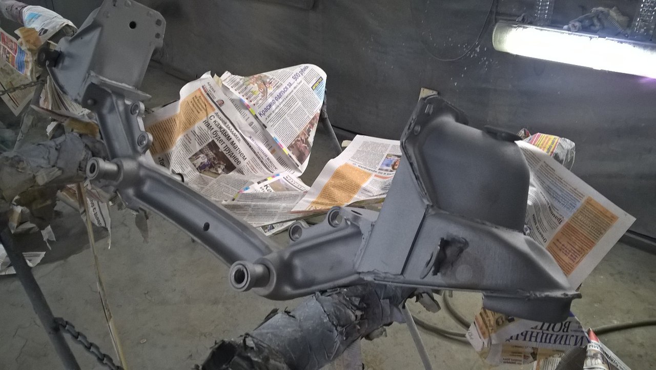

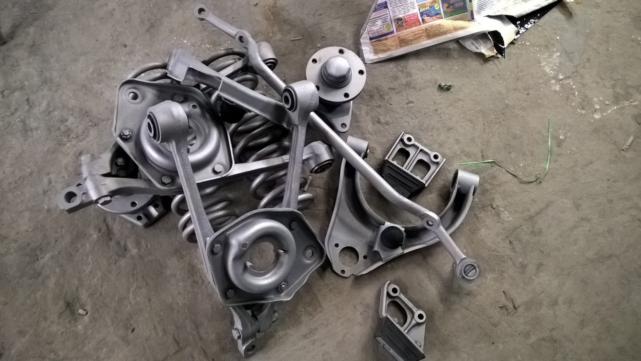

- Балка после пескоструйки.
- "Кости" после пескоструйки.

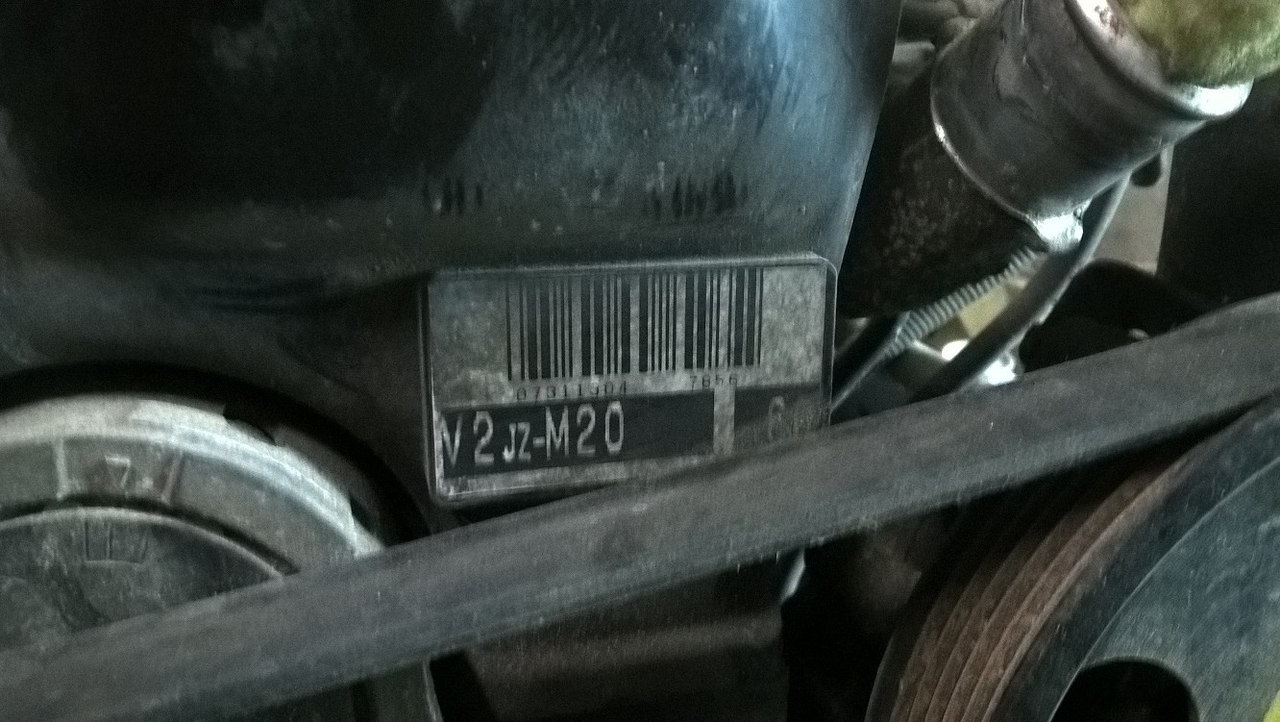

- Шутка юмора :) 2JZ-M20.
- Новый поддон. Мотор пока на домкрате, поэтому стоит высоко над балкой.
- Кронштейны.
- Новые "ноги" двигателя)

Может я что пропустил но, 2зж встает на 105балку без гемора с поддоном!!! Тем более когда капот такой огромный по высоте. Или мотор не тот пришел??? А вот на счет того что везде места хватает я бы не стал горячиться, радиатор и морду собрали уже примерно?? У нас на Газ 21 0.5 мм расстояние)), а да, у вас же не турбо и радик тонкий), но морды одинаковые и места крайне мало.
14 окт 2015 23:31
Мотор с другим поддном у нас и балка высокая, не крайслеровская.
Думали мотор ставить высоко, места хватает, но получается дурацкий угол наклона у АКПП.
С радиатором все уже придумано, все влезет. Но это позже)
14 окт 2015 23:44
у нас балка от 406 мотора, все идеально встало, правда на родных тойотоподушках, можно было даже еще на 1 см ниже опустить, но мотор стоит горизонтально, а не с завалом, поэтому оставили как есть. Надо было чуть тоннель приподнять если в нем была проблема.
