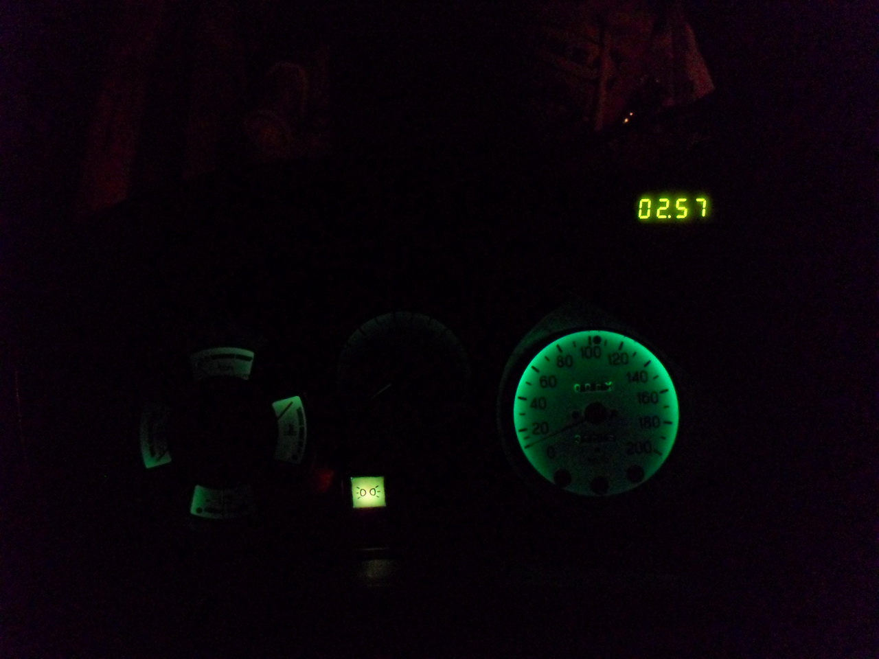

10bez0 писал(а):В вечернее время когда .....

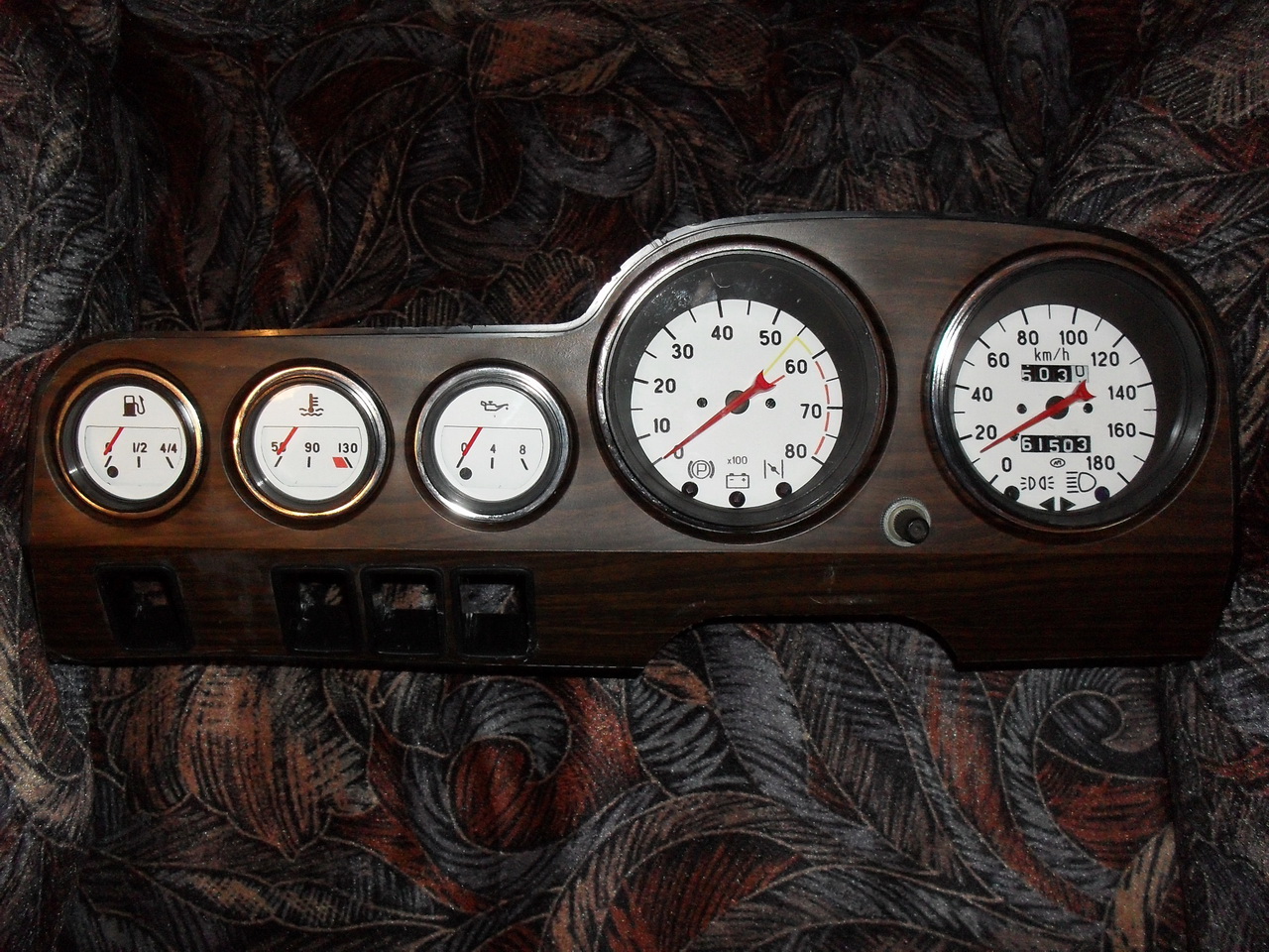

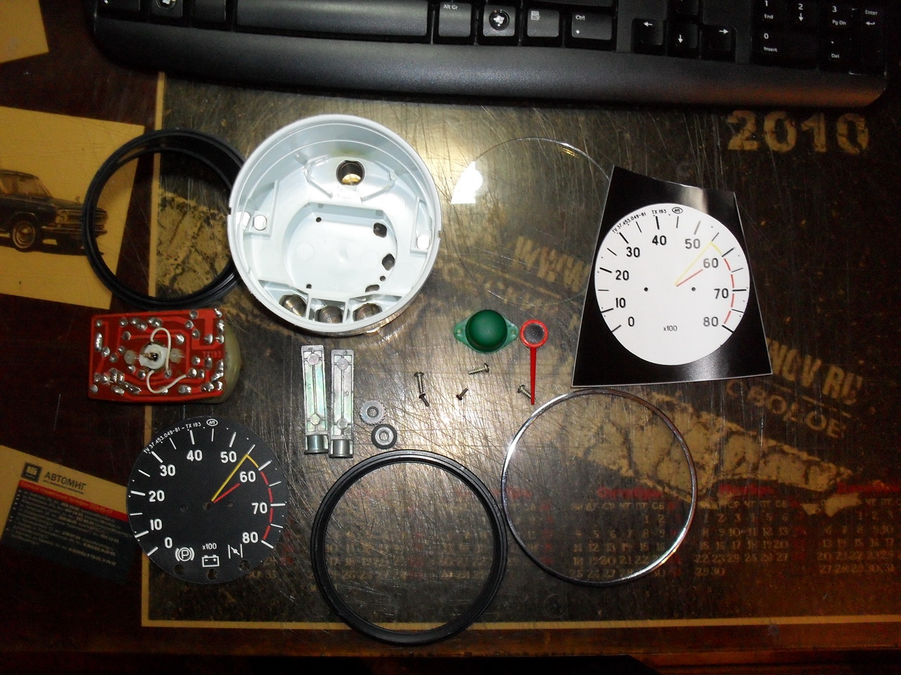

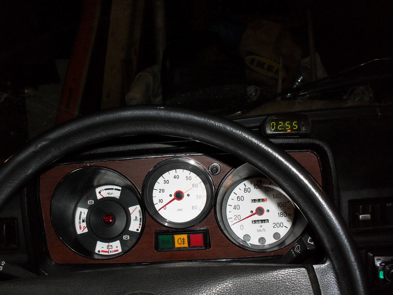

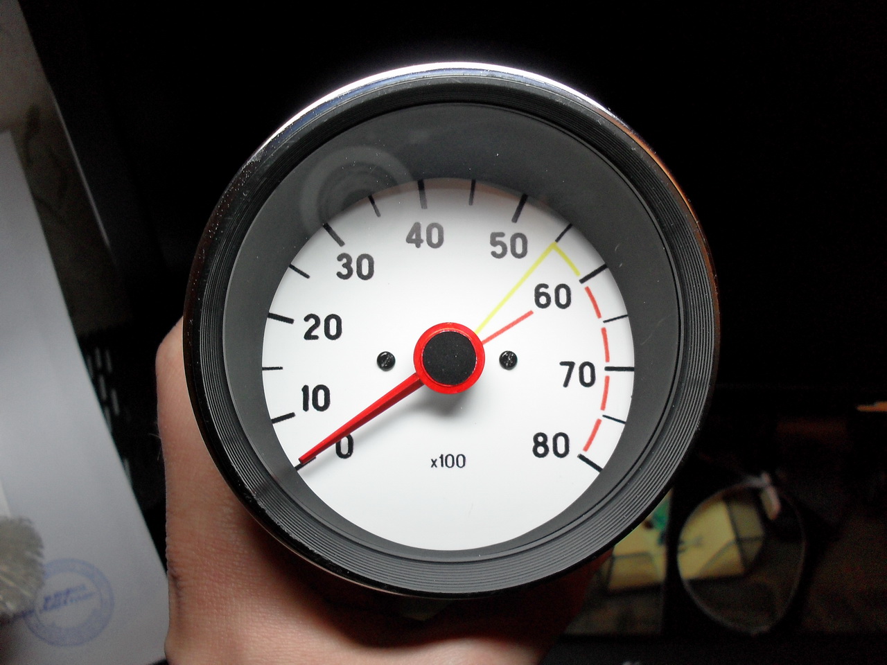

молодец,прикольно...я пошел по другому пути,я удалил эти зелененнькие стаканчики,которые свет делают зеленым и поставил хорошие светодиодные белые лампочки с цоколем и получилось нормуль и видно зашибись...таким макаром можно поставить лампочки любого цвета...
