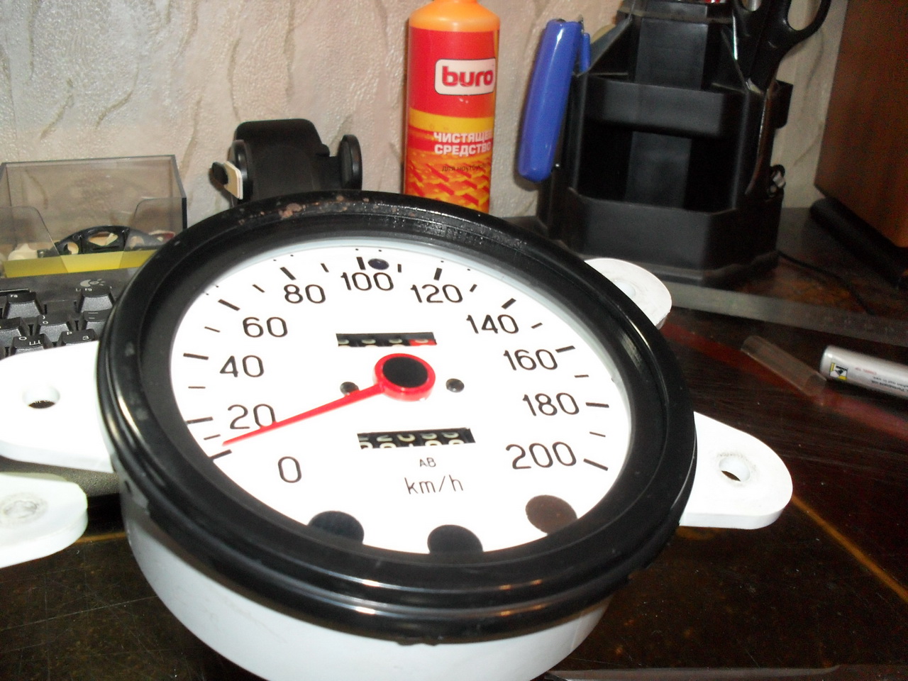

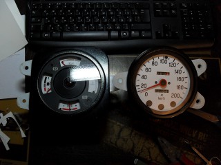

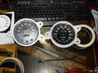

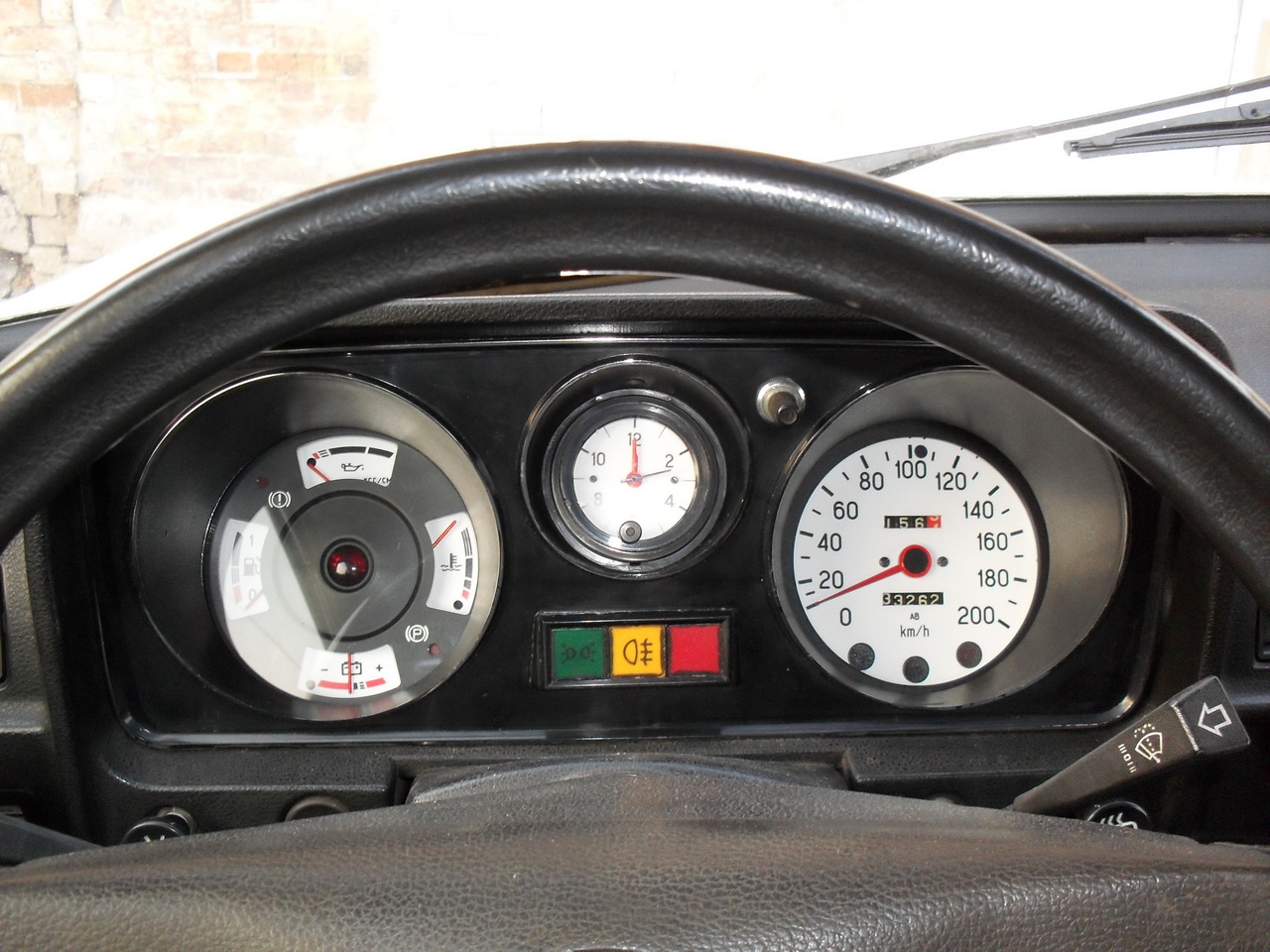

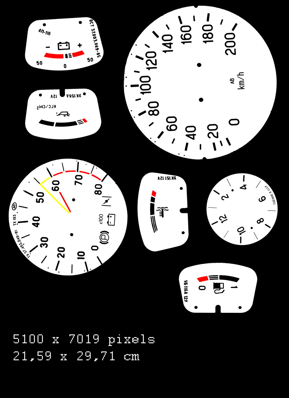

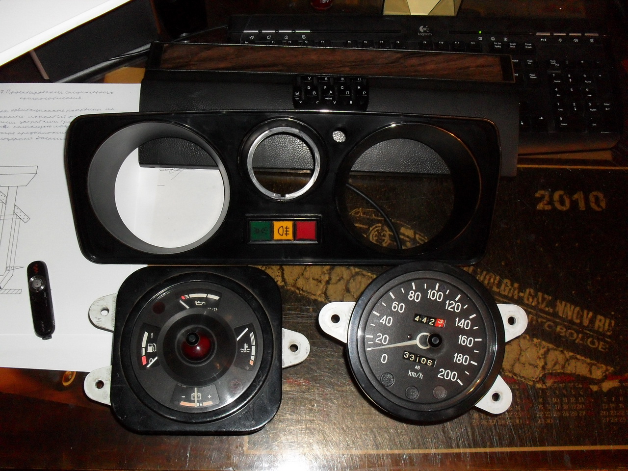

В вечернее время когда катаешься по городу и есть наружное освещение на приборах не видел вообще ничего, ну кроме спидометра — он большой. Думал поставить ярче и равномернее подсветку, но электрика для меня дремучий лес, если что то самому сочинять. Решил тогда просто цвета на шкалах приборов вывернуть на изнанку. В итоге белого стало больше, черного по минимуму, и не прогадал, приборы ставил уже ночью около подъезда под фонарем сидел и когда подключил подсветку был приятно удивлен результатом, зеленый свет от родной подсветки очень здорово расползается по белым шкалам и все видно. Шкалы делал сам со сканера и просто печатал на белой самоклейке.

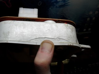

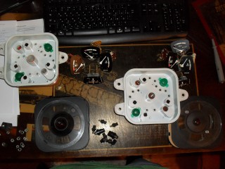

Наклеивал сначала 2 слоя чисто белой, а потом с рисунком, чтобы не просвечивал черный цвет. Был еще один комплект приборов, только с плоскими стеклами, а не с куполами из орг стекла, как у меня, так вот с них переставил корпус приборов, у меня почему то он был лопнут
и плоские стекляшки, так как купола уже начали заматовываться.
Стрелки покрасил в красный цвет простым маркером спиртовым.
Итоговый результат.
Кто то скажет колхоз, кто скажет г…, а мне по фигу мне намного комфортнее стало На шкалах так же есть тахометр от ВАЗ-2103, но с ним буду позже заниматься, там уж очки надо пилить и провода тянуть…

Всем спасибо за одобрение! Да че то стормозил сразу фотоаппарат взять, да и холодно было и спать охото, да плюс когда поехал прокатиться попробовать правильно ли спидометр подключил, менты приняли так и забыл, сейчас на телефон попробовал, фуфло полное, ну да как нибудь не забуду сфотографирую и выложу
