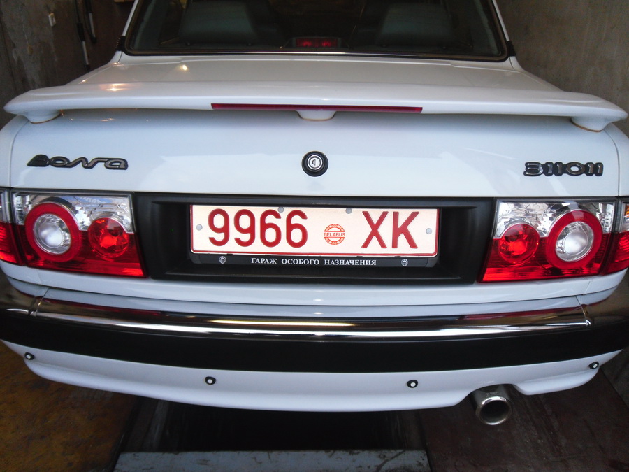

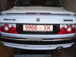

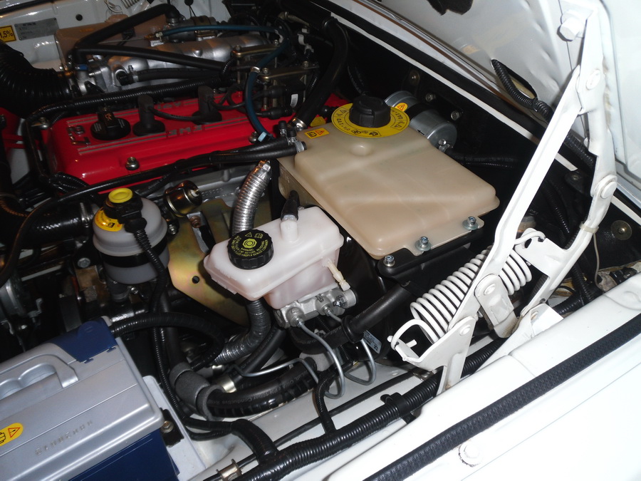

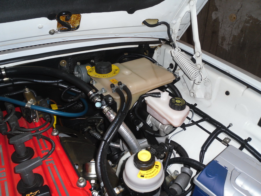

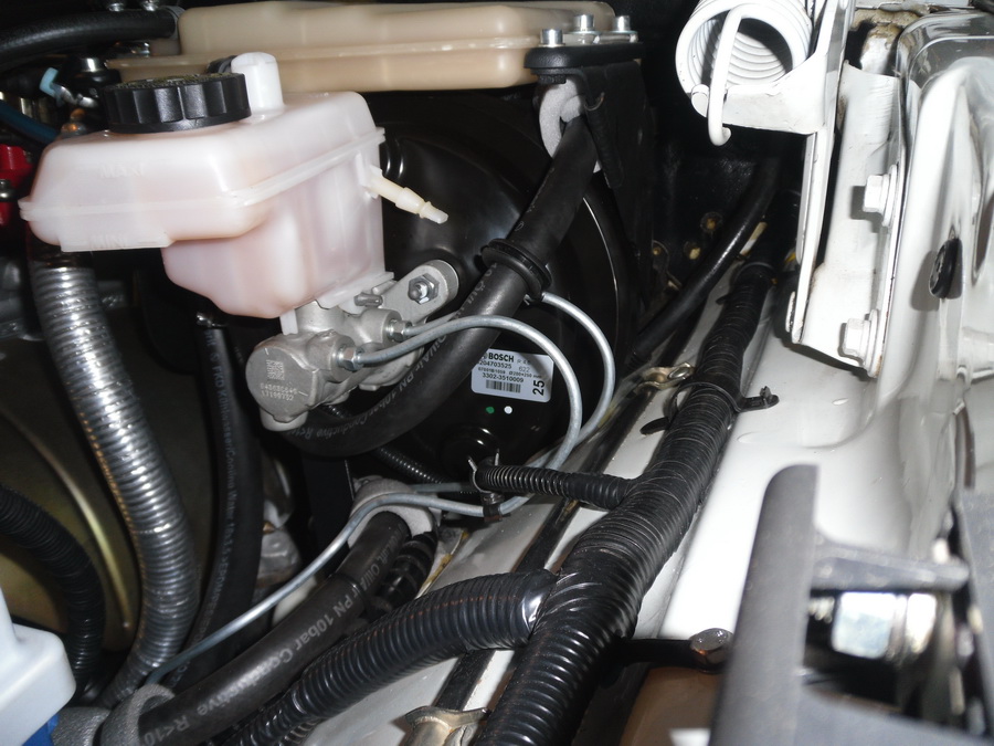

Добавлю несколько новых фотографий:" ГОНовская" рамка номера, с московской выставки "90 летия гаража ГОН",ну и наконец,нормальный вакуумный усилитель,вместе с главным тормозным,после применения которого наконец-то можно забыть о всех течях манжет навсегда,и самое главное!!,что наконец появились тормоза!!!!нормальные тормоза,такие,как на всех нормальных машинах,при торможении,а это всего-лишь чуть-чуть дотрагиваешься до педали тормоза,происходит дикое замедление,такое,что начинает скрипеть крыша по всем сварным швам!!!,ну правда и тормозные механизмы использованы соответствующие,но их возможности не были реализованы на стандартном вакууме даже и на треть! Ну естественно теперь из багажника был демонтирован якорь,который дистанционно выбрасывался при торможении
