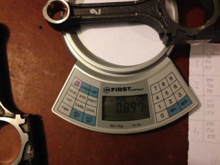

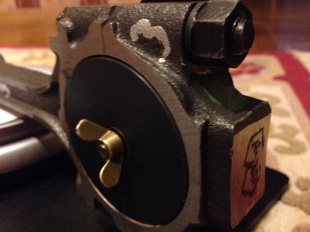

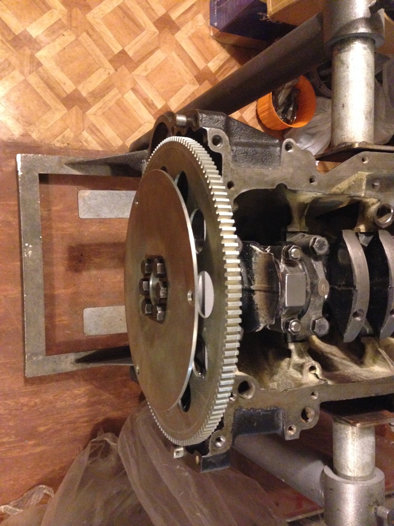

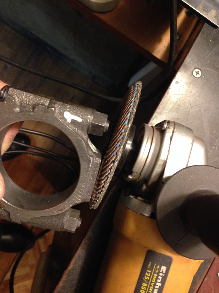

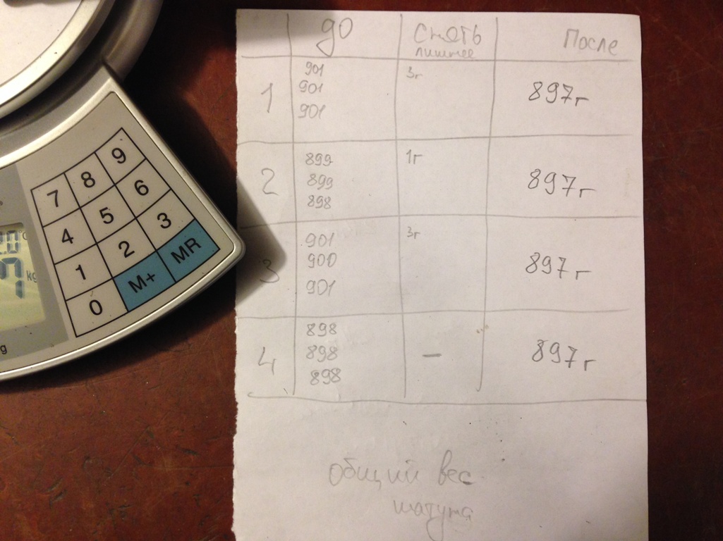

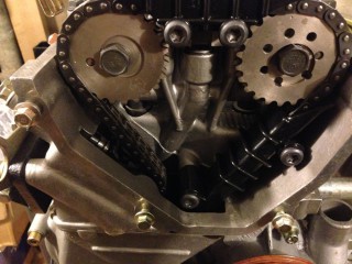

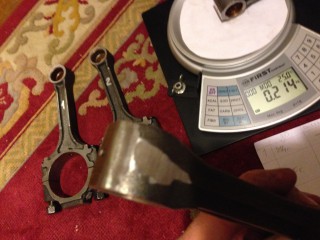

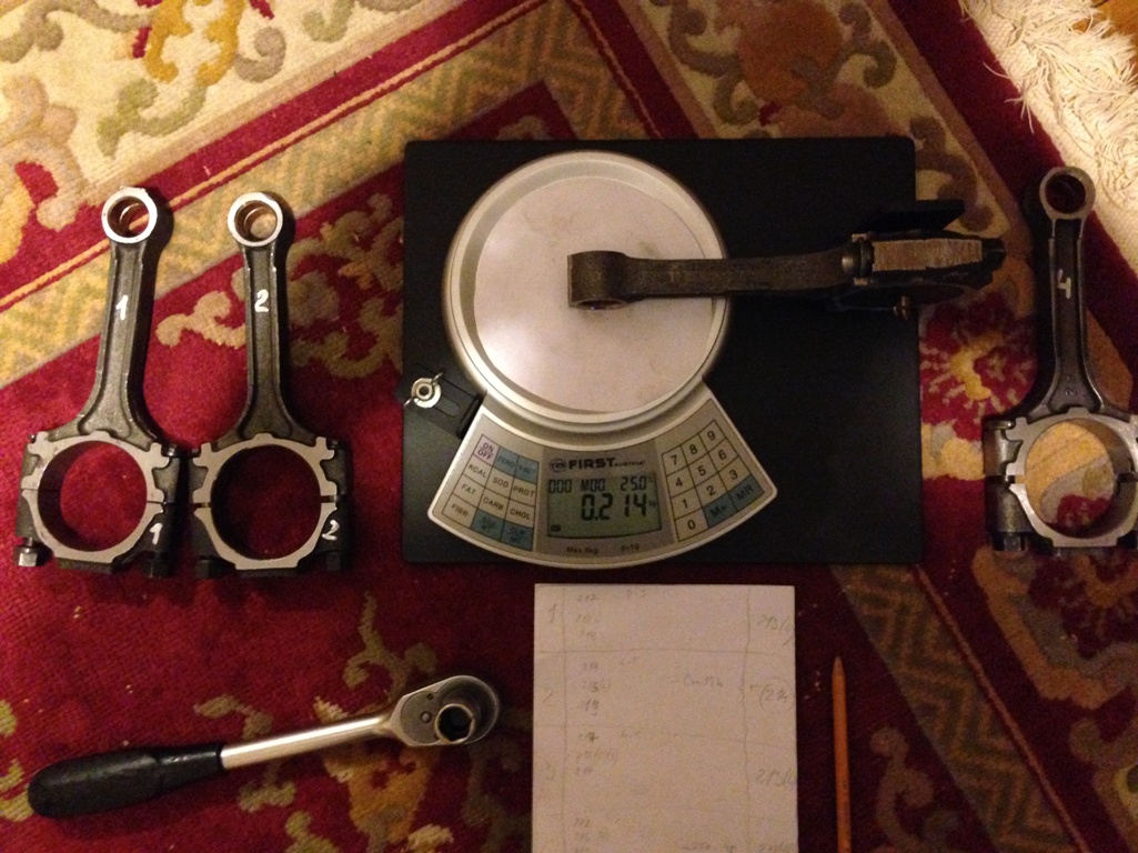

Да,Влад,в связи с этим я пошёл другим путём,я просто напросто собрал новый мотор отбалансировав коленвал под гидротрансформатор. Есть конечно куча фото,наверное штук 200 по сборке этого мотора,но,если честно совершенно не хочется выкладывать. Ладно,выложу несколько ,например,по процессу подгонки веса шатуна.(правильной)

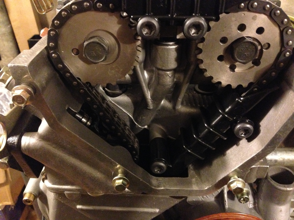

выпускной вал пришлось смещать на 7 градусов

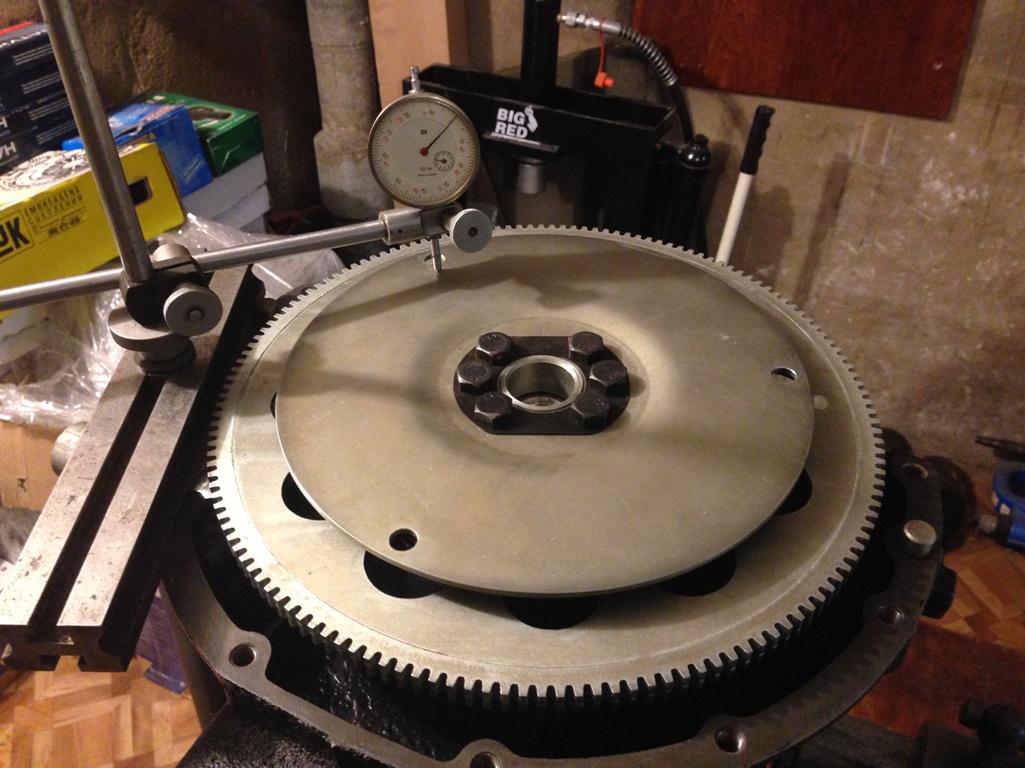

Проверка биения драйвплаты,оно равно...,всё видно на индикаторе.
Драйвплата и маховик в сборе.
Таблица веса шатунов
общий вес шатуна после подгонки
подгонка веса нижней головки
шарнир крепления нижней головки шатуна
подгонка веса верхней головки
приспособление для проверки и подгонки веса верхней головки шатуна
