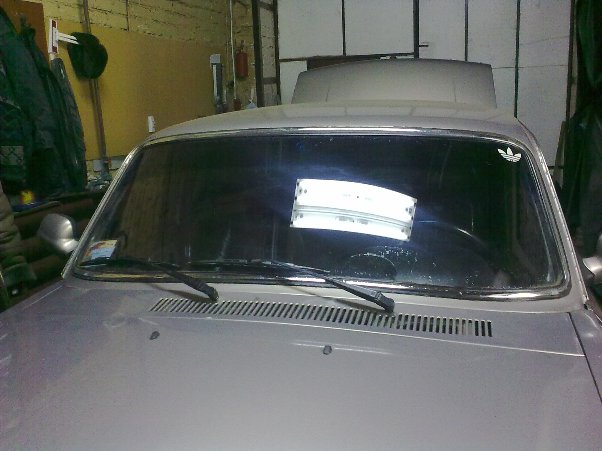

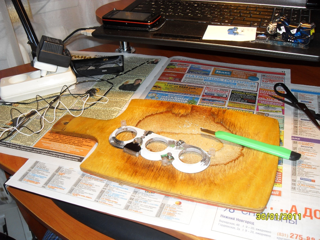

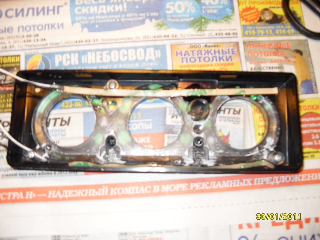

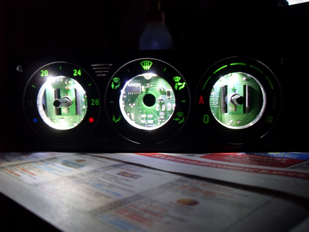

Таки я и добрался до подсветки блока печки, тк ни одна лампочка там не горела! Сегодня купил диодной ленты 30см и приступил! на все ушло 2.5 часа! Отскоблил сперва белый светофильтр, чтобы он был прозрачным, разрезал ленту пополам, припаял к одной части провода(для меня это была самая сложная часть), приклеил ленту внутри!
результат! На крутилке оборотов кажется что 3 последние полоски не горят - это не так))))они горят, только на фото почему то не видно!
прикидываю ленты
ну примерно отчистил
скобление светофильтра

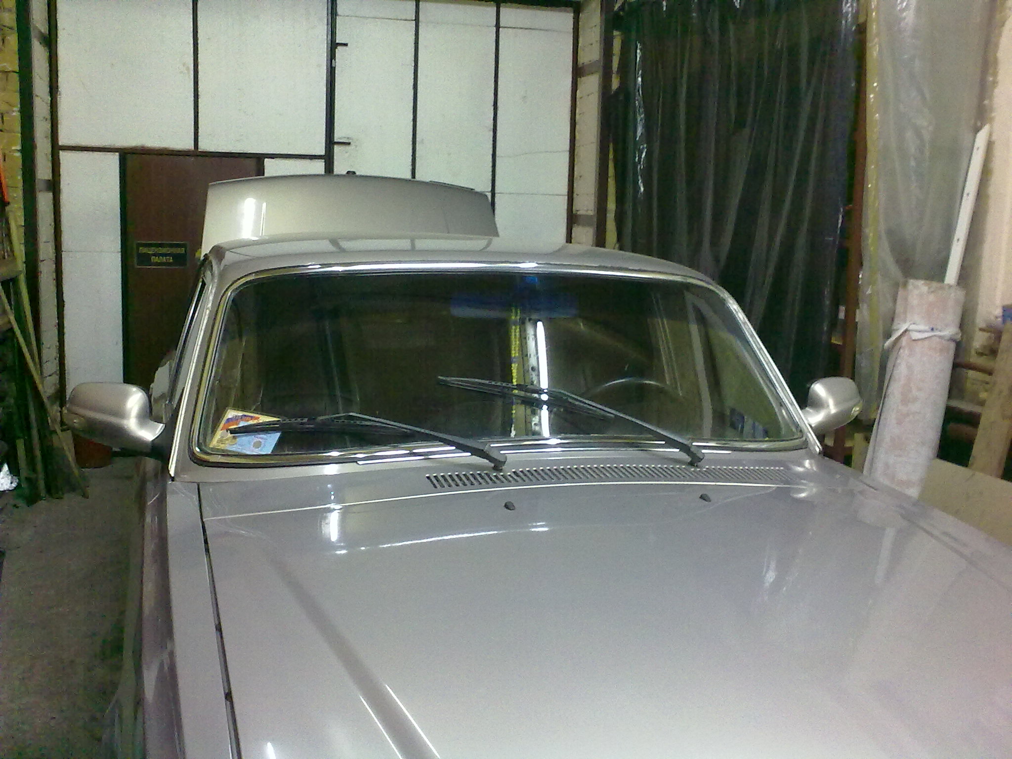

Наконец то и я победил дворники! Теперь ходят от резинки до угла! Этого я добился рассверлив кривошип! И сделал разгрузочные реле по известной схеме! Бегают быстрее! Доволен))))
Теперь лежат так

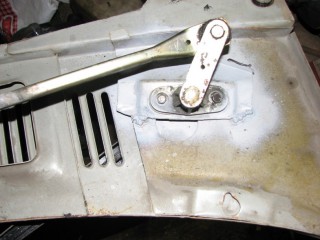

не правильно выразился!))) Маленький кривошип еще в том году был выпрямлен! В нем отверстие, которым он насаживается на моторчик, вот это отверстие я и рассверлил в сторону удлинения хода!

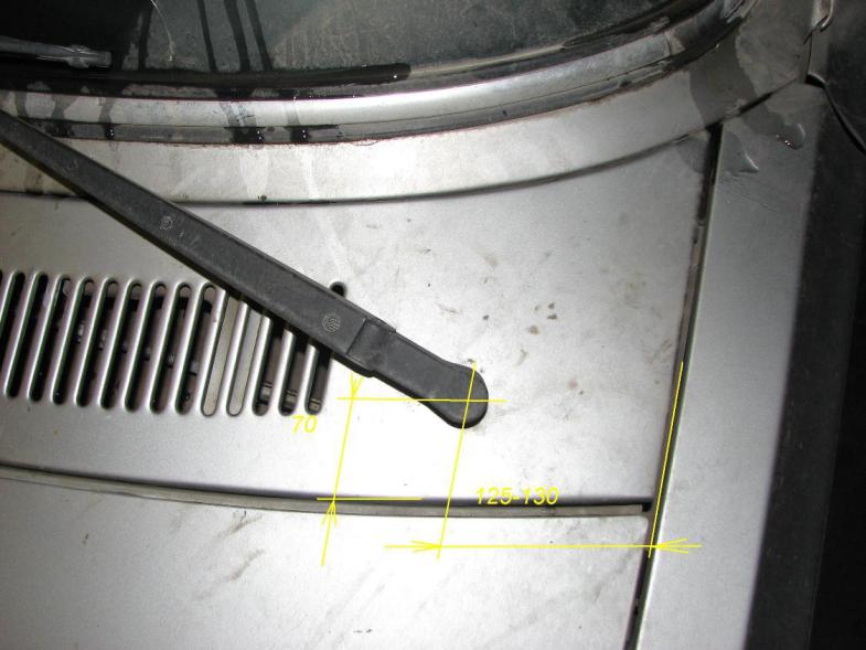

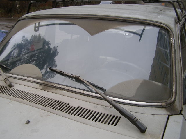

Но от мёртвой зоны в левом углу это не избавляет. :hz: Не задумывался переносом водительского дворника влево? :)
Re: Вегас на Лас-вегас 31105
11 мар 2012 20:15
ну дворник доходит прям до угла, да , он наезжает на резинку, но мертвая зона получается треугольником, а не огромной трапецией! Перенос дворника пока еще не думаю, сварки нет!

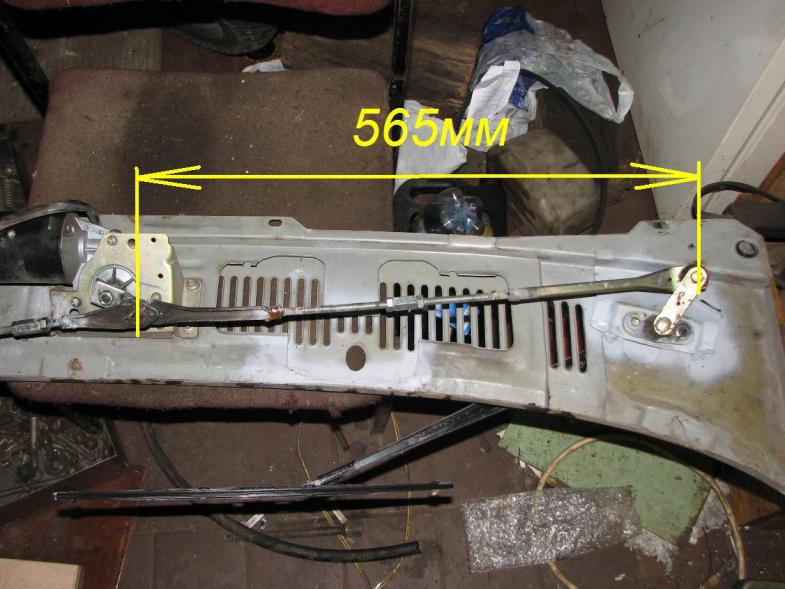

так если кривошип прямой и рассверлен на 3-4мм
вот так лежат дворники если распрямить кривошип

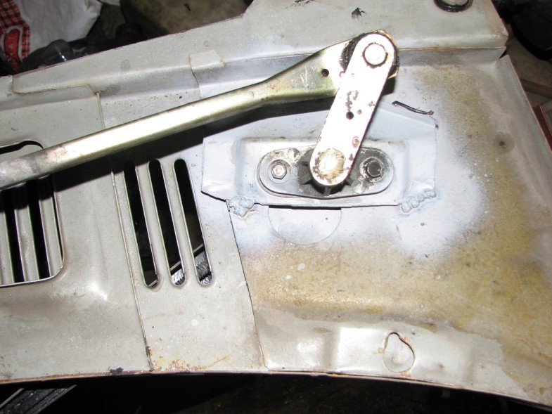

Вот так например.

Я так делал на своей старой 29-ке. :good:

а в трапеции что именно удлинять пришлось? или другая трапеция?

Могу тут выложить и остальные фото из данной серии. Ннннада? :xexe:

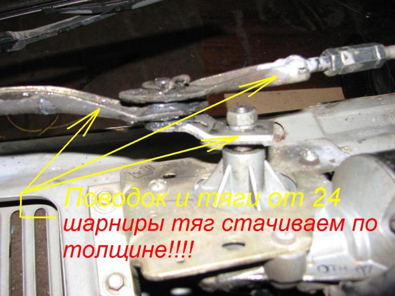

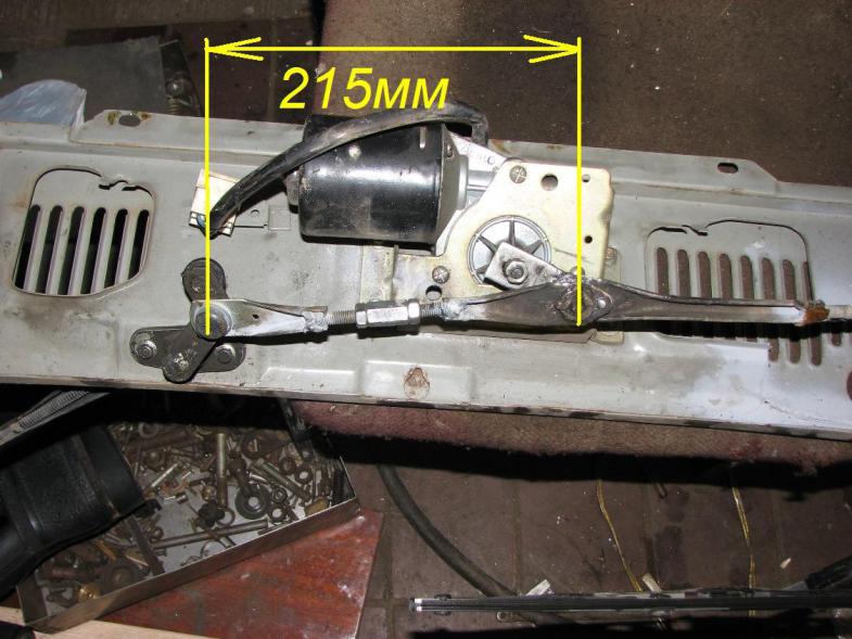

Держи тогда. :)
Если что-то непонятно будет- спрашивай- отвечу. Там кривошип использован от 24-ки!

А работать они должны вот так.
