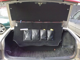

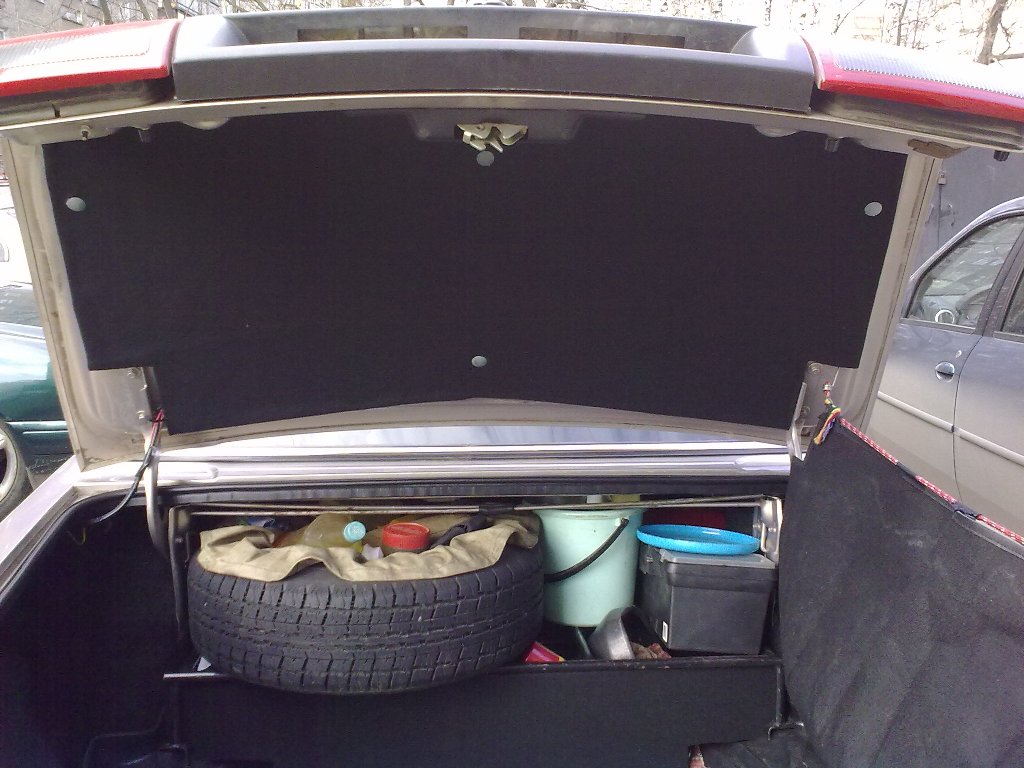

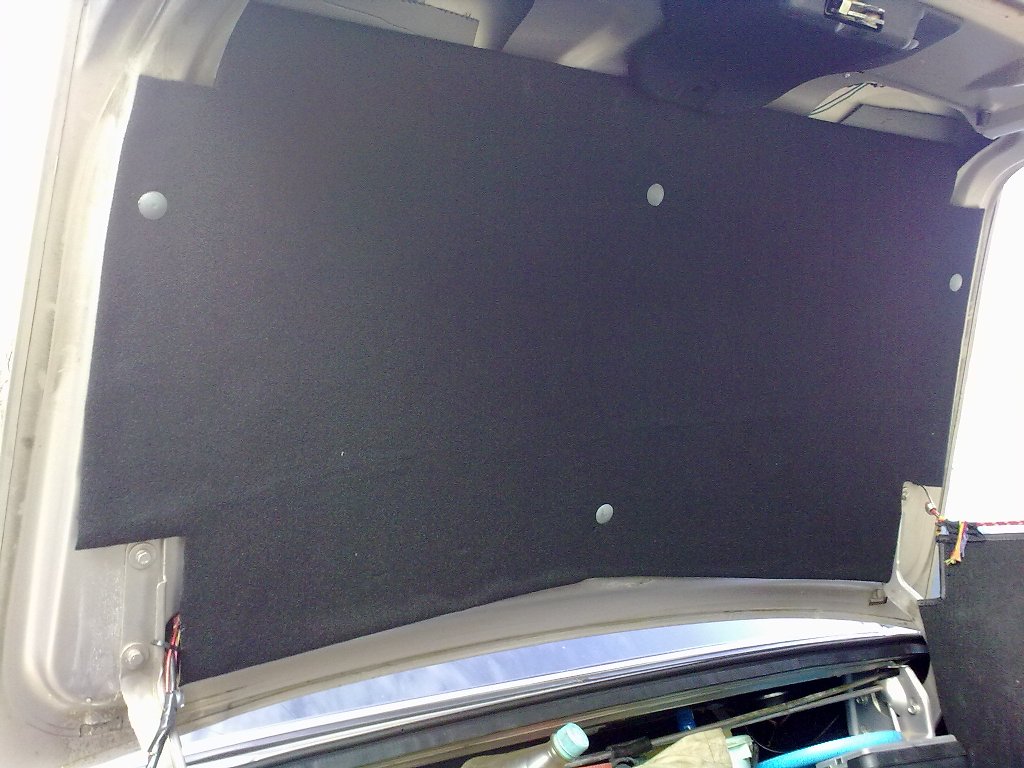

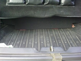

Встала отлично(как выпилишь, так и встанет), тяжелая, что можно не крепить! Крепил на 6 саморезов + колонки еще буду крепить болтами, так что еще притянется, хотя и так вообще не бренчит, не то что раньше! Музыка - ну целиком оценить не смог, тк майфун еще не был в ремонте, но на том что было - бас стал намного глубже и четче!
serg6033 писал(а): Себе тоже что-то подобное думаю сделать.
стеклоткань рулит) я себе сделал прям по форме крышки багажника...правда первый блин комом,но опыт получен.

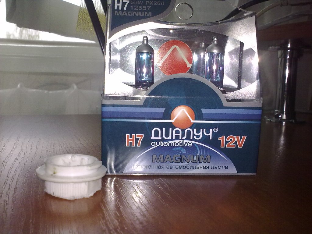

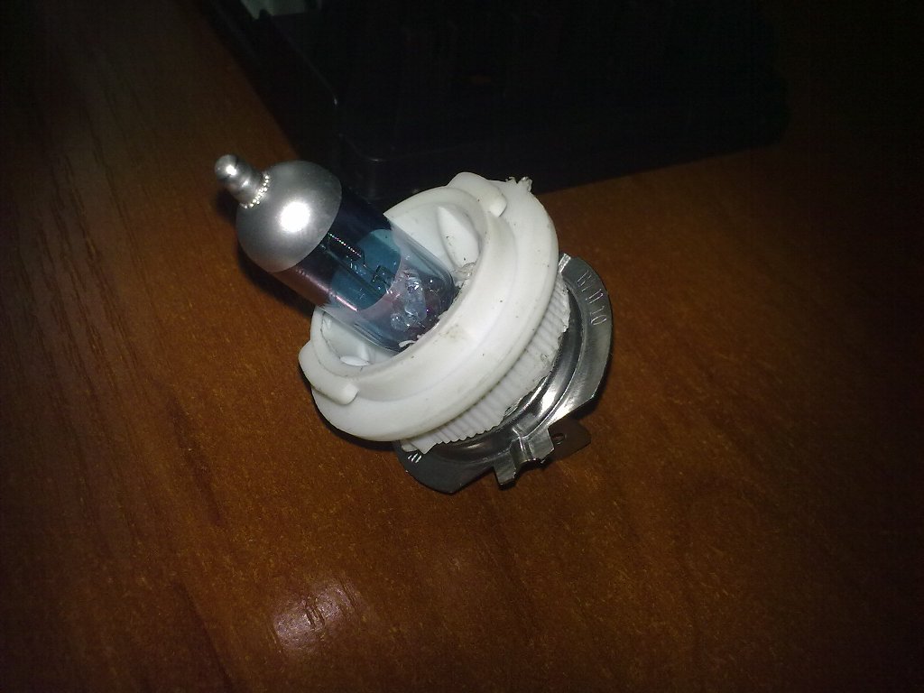

При обычной установке — на проводке как есть — просадка напруги была 1-1.5 В, протянул + с АКБ, подключил через реле, все ок! светит нештяк, свет видно даже через тонер 10%
надо было ставить новое реле с МК внутри. аналогичное тому,что Example сделал.

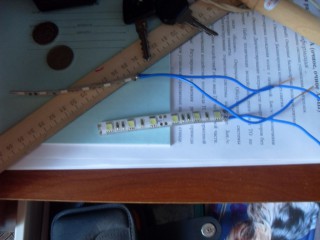

Увидив у друга, как светит диодная лента, решил замутить такую же штуку))) Купил метр ленты и 2 куска по 10 см ленты в силиконе( для подсветки земли при открытой двери). На палафочики ушло 40 см! Оказывается не так уж и сложно паять имея нормальный паяльник и припой на руках, так же кислоту! а то моё первое знакомство с паяльником при пересвете печки прошло не очень удачно!)))
свет - ну фиг знает! Он холоднее, на родном и так дневного света, немного как то с желтизной, поприятнее глазу я бы сказал - а этот практичнее, все видно)))вот завтра еще на двери поставлю такие штуки, посмотрим что получиться!
