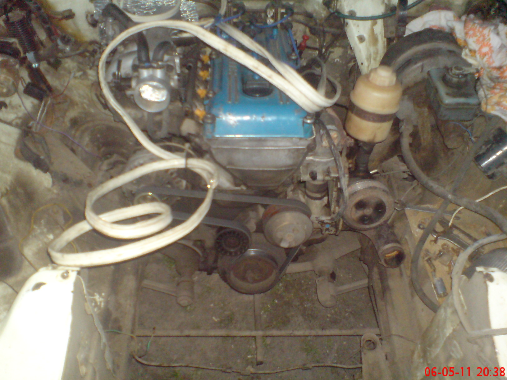

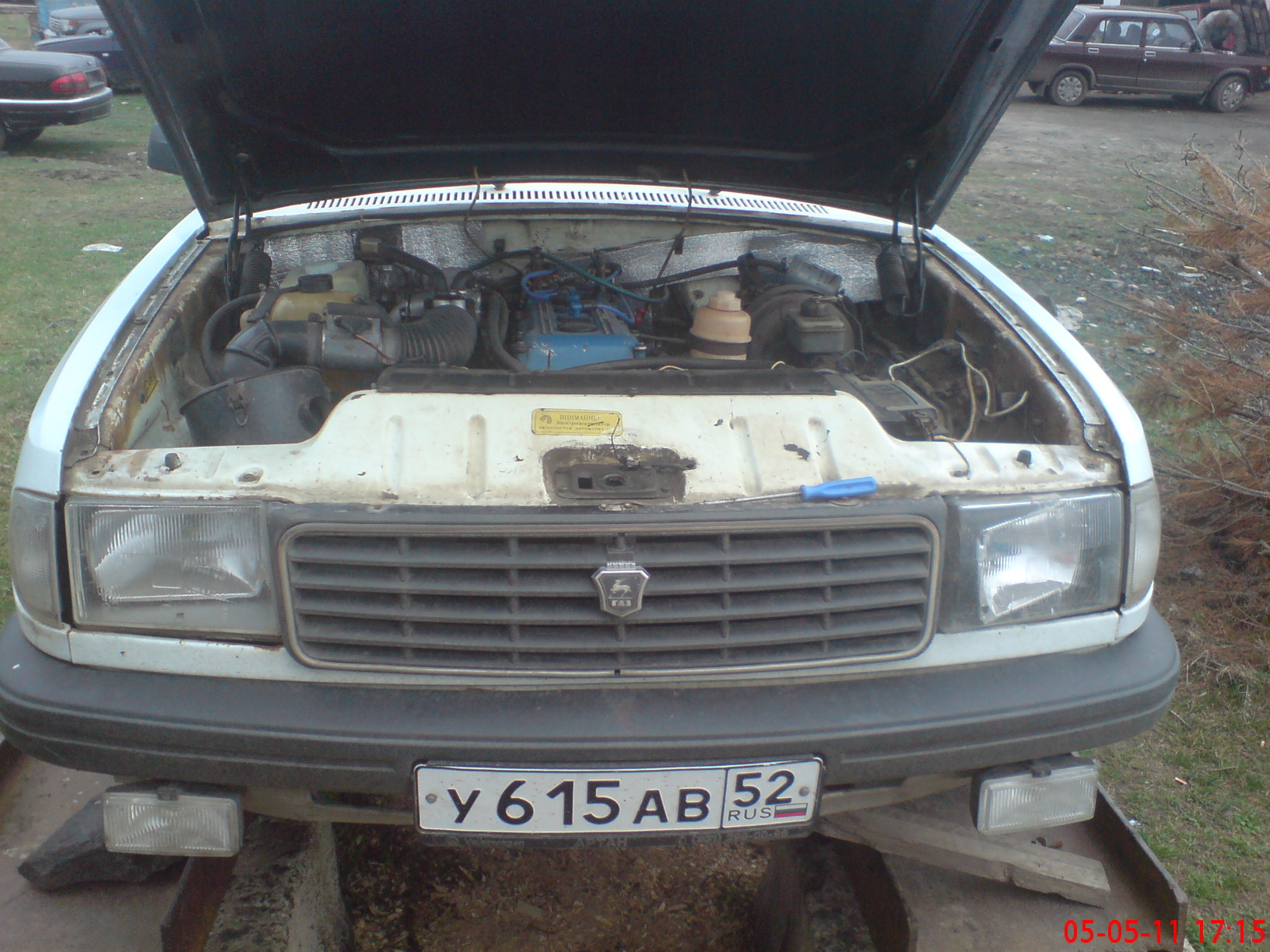

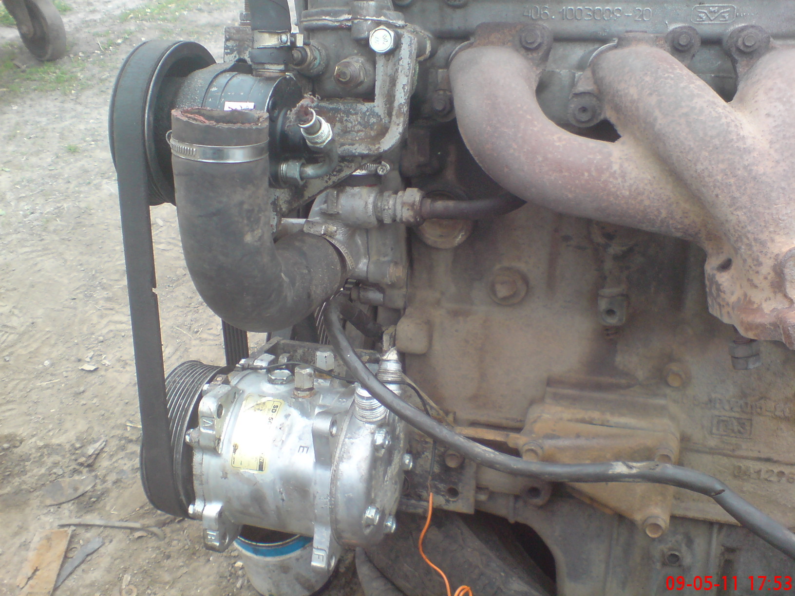

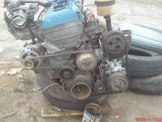

Всем привет!решил вот тоже поделиться своими радостями и проблемами!полным ходом идет восстановление моей Волги 3110.донором для нее стала моя старая 29,из нее я переставляю мотор,инжекторный ЗМЗ 406.все фото этого весьма интересного процесса за мной!
Последние новости,правда не совсем веселые.под капотом почти все установлено,все прикручено,коробка на месте.и вот первый сюрприз лужа масла.бежит ГУР хотя я еще её не заводил!похоже кирдык шлангу от бачка к редуктору.Ну а так вроде ничего получается!

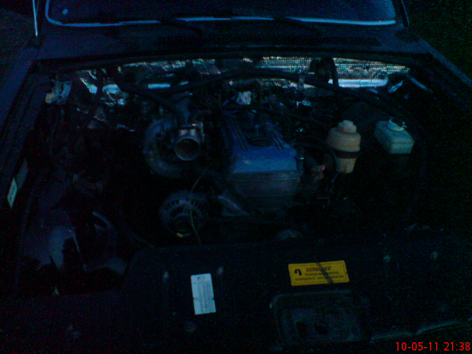

А теперь собственно более подробный рассказ о том как мы её заводили с Ильей,бывшим соклубником(Домосед поймет о ком я )итак,что было с проводкой,как я уже говорил замок зажигания я поставил от 9,долго мучались с распиновкой,скрещивали с Волговской колодкой.цвета совсем не совпали,самый гемор был,когда крутишь стартером отключался насос,и гасла вся комбинация,потом нашли нужные провода,сделали.дальше была задача найти плюс на ЭБУ.с ним было сложнее,но час воспоминаний прежних хозяев добрыми словами не прошел даром,плюс подали на мозги,и о чудо,машина начала оживать !стали появляться вспышки,но не заводилась.сюрпризы от подкапотной проводки.все разъемы пошевелили,побрызгали вэдэшкой,завелась!ура!прокачал ГУР,на вывешенных колесах руль мизинцем крутится!на месте правда тяжелее.причем значительно.надо еще выхлоп протянуть,но это уже сегодня после работы.но она завелась,она поехала!это уже радует!главное колеса начали крутится,а остальное сделаю!после 29 так вообще непривычно!руль легкий,идет плотно,мягко.тепло,тихо!в общем красота!но мелочей еще очень много доделывать надо!

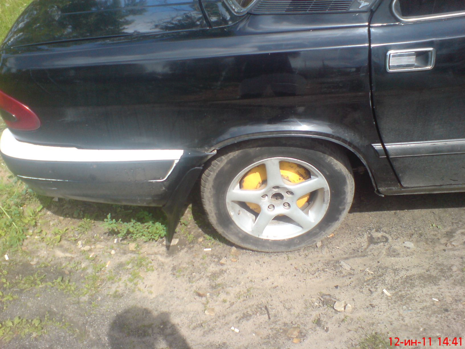

Итак,была доделана задняя подвеска занижена,поставлены газовые амортизаторы по кругу.доделываются косяки по проводке.еще одна беда всплыла,потеют стекла в дождь,забор воздуха походу из салона идет.снятие кондера и печки не за горами.ладно,колеса крутятся и неплохо!
